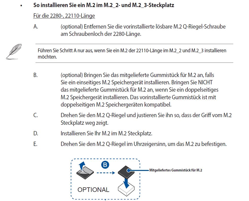

Dummerweise wird gänzlich ohne dieses Ding die SSD durch den Kühler verbogen - es sei ich habe dich falsch verstanden... Falls du nur den "Aufsatz" weggelassen hast sollte aber eigentlich alles funktionieren - eigentlich...
Das Problem ist aber, dass wir nichts sehen und das entsprechend zu fotografieren dürfte recht schwierig sein.
Diese "Gummisäule" ist mehr oder weniger fest installiert auf dem Board, es gibt nur noch das zusätzliche Gummipad um sie weiter zu erhöhen falls man einseitig bestückte SSDs einsetzt. In der Standardhöhe bleibt sie aber so oder so auf dem Board. Besonders stark biegen dürften die Heatsinks die SSD meiner Einschätzung nach auch nicht, die Schrauben die den Heatsink auf dem Board festziehen liegen so weit außen, dass jede Kraft auf die SSD eigentlich über die gesamte Breite wirken müsste.

Du kannst auch erstmal etwas Papier drunter tun (höhe lässt sich gut variieren) und die SSD draufmachen - dabei merkst du ab wann sie etwas gebogen wird.
Exakt das Problem mit der Durchbiegung habe ich mit dem B650E-F und der SN850X 2TB live gesehen, da ich mein Board samt SSD auf dem Tisch montiert habe bevor es in den Tower eingesetzt habe. Hatte genau diesen kleinen Gummipuffer vergessen unterzulegen!
