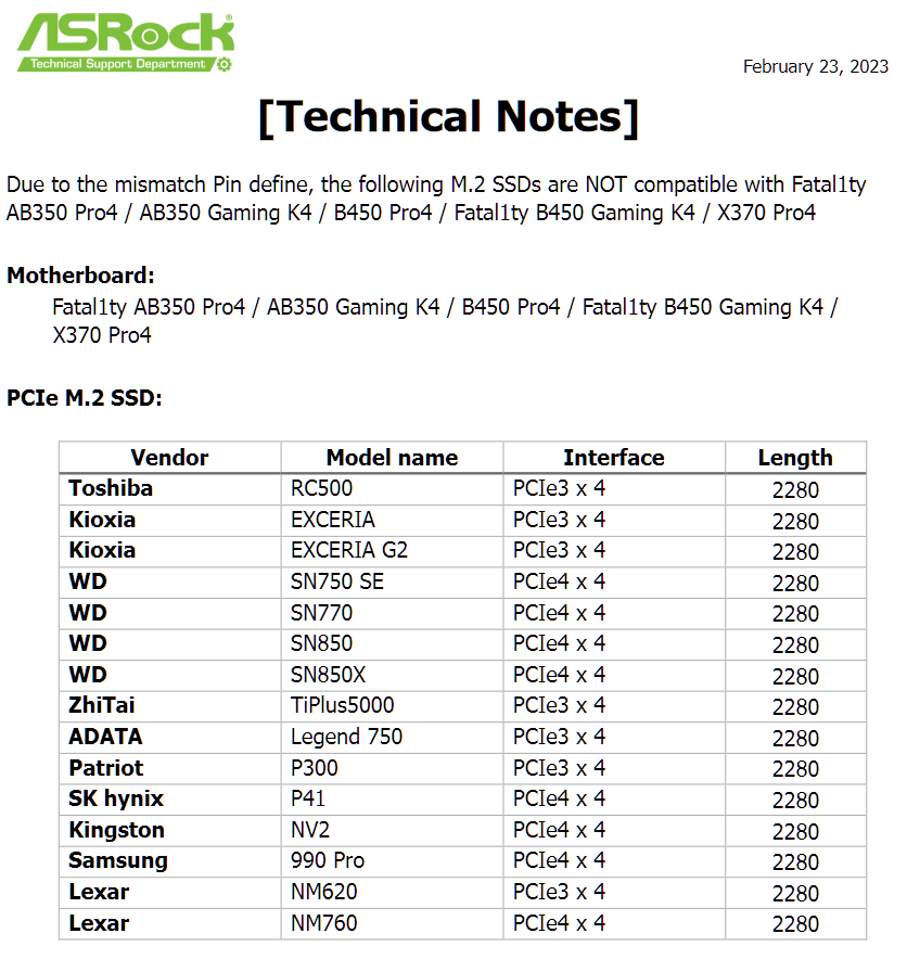

so wie es aussieht ist das tatsächlich ein problem von WD, dass sie seit 2020 nicht gefixt haben.

Das aktuelle M_2 nicht in alten Mainboards erkannt werden gibt es auch bei andern Herstellern, oft gibt es dafür ein BIOS update.
Bei meiner alten Plattform mach ich mir da aber keine Hoffnungen.
