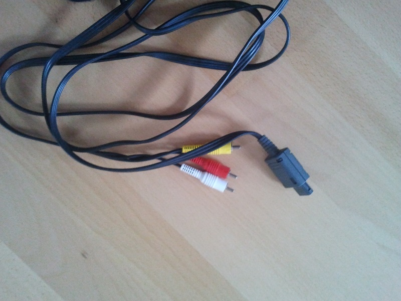

Das ist merkwürdig.
Bei mir lag beim SNES nur dieses Kabel bei:
und beim N64 nur dieses:
Ich hab allerdings die jeweils ersten Ausführungen.
