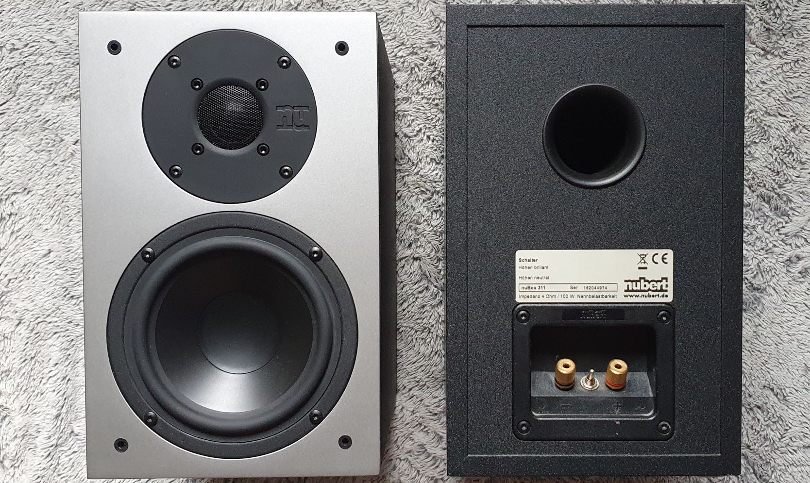

Music Clef schrieb:
... wollen wir bei mir mal die nuBox 313 mit der nuBoxx B-30 direkt vergleichen (hören, Teardown, Messorgien mit UMIK-1 + REW) Die B-30 spielt zwar tiefer als die 313, ich habe aber das Gefühl mitgenommen, dass die 313 doch saubere im Bass ist. Das ist aber immer sehr schwierig zu beurteilen, in unterschiedlichen Raum-/Aufstellungsszenarien.
Ich habe nun auch noch die 311 organisiert (perfekter Zustand), so können wir dann drei Generation direkt miteinander vergleichen. 311 - weil die noch keinen Langhub-TMT verbaut hat. Laut einer Meinung, soll die 311 - sauberer/präziser im Bass sein, als die 313, mal gucken. Wenn wir durch sind, werde ich die 311 wahrscheinlich meiner Tochter hinstellen, vermutlich am Arylic B50... für TV-Sound aufhübschen und Spotify sollte das reichen. Dachte erst an eine Soundbar, den Gedanken hab ich aber nun doch verworfen.
Testen konnte ich noch nicht, da ich aktuell aktive LS im WZ nutze und somit meine Endstufe (und so anderes Zeugs) noch im Keller ist - vielleicht am Wochenende. Was mir aufgefallen ist, die Aufhängung des TMT ist relativ hart, für Gummi. Die Sicke der 313 ist breiter und auch definitiv weicher. Da bin ich auf die Unterschiede im Bass tatsächlich gespannt, Gehäuse ist praktisch gleich groß. Die 313 spielt (F3) ja nur 3Hz tiefer als die 311, also eigentlich nicht nennenswert.
Reaktionen: Criticalx9
