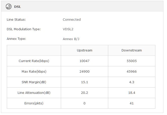

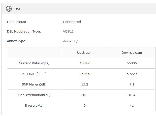

ich habe folgendes Phänomen beobachtet: Seit gestern, 24.04. , resynct mein Router sich laut Log alle 3-4 Stunden neu.
Als ich die DSL-Werte verglichen habe, hat sich gezeigt, dass die Werte bis auf den Downstream SNR identisch sind. Der Downstream SNR hat sich von 14 db auf 7db (direkt nach dem resync) verschlechtert. Der SNR sinkt dann nach dem Resync immer weiter und hatte heute morgen gegen 7 Uhr nur noch 1,4 db.
Ich habe mit meiner alten Fritzbox grade eben gestestet und auch keine besseren Werte hinbekommen.

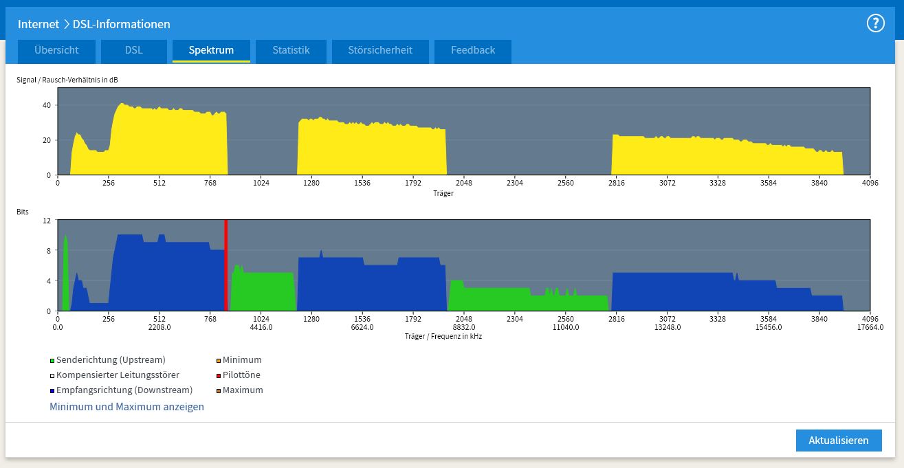

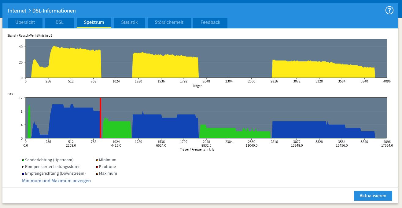

Auffällig ist im Spektrum der Knick im Bereich des 256 und davor. Ansonsten ist der SNR ausnahmslos bei 15 db.
Jemand eine Idee was der Knick sein könnte?

Interessant ist, dass nur der Downstream SNR sich verändert. Alles andere bleibt identisch....
Keinerlei ansteigende CRC-Fehler oder ähnliches...

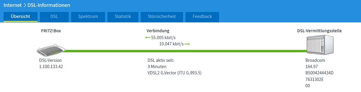

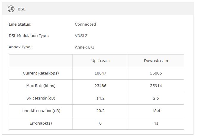

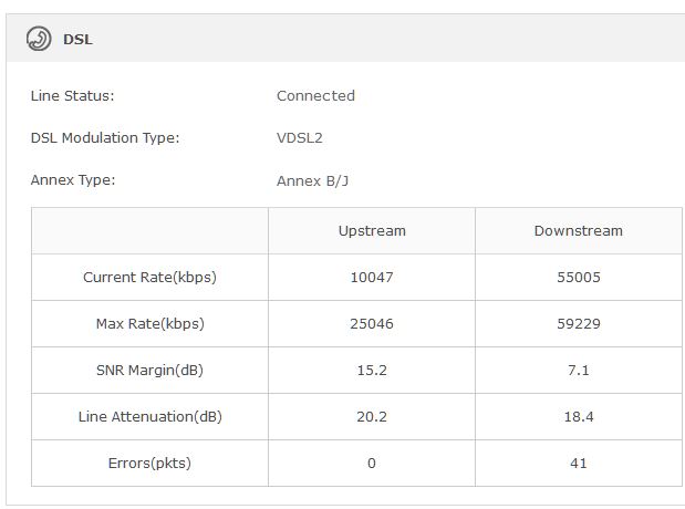

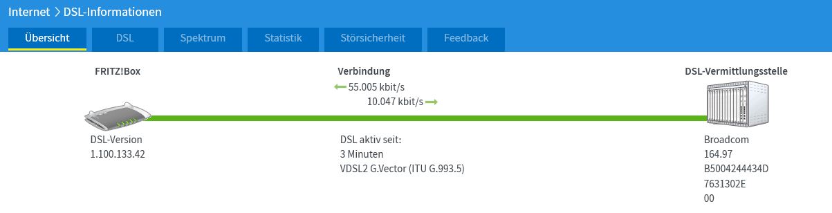

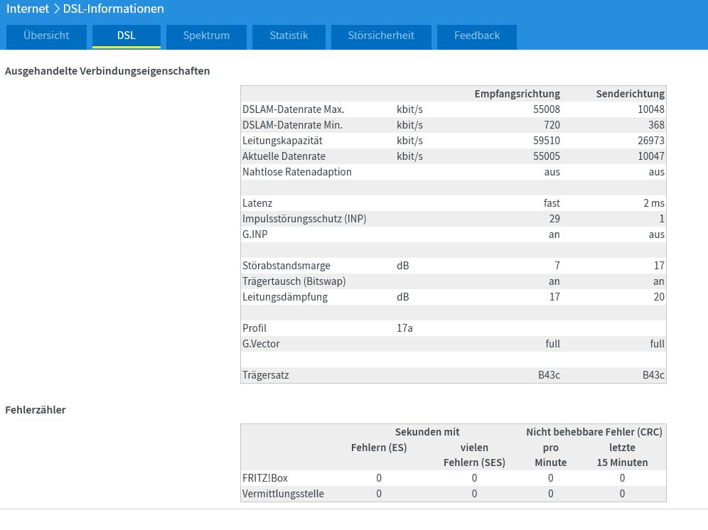

Die Bilder zeigen die Werte nach dem Resync und verändern sich auch nach mehreren Downloads nicht. Nur der Downstream-SNR fällt langsam aber sicher...

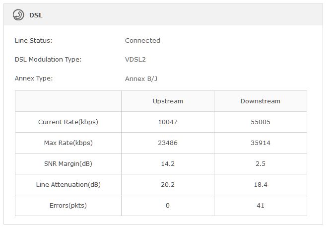

Und die Werte nach einer Stunde:
Bitte den Downstream-SNR beachten. Er ist nun bei 4 db.

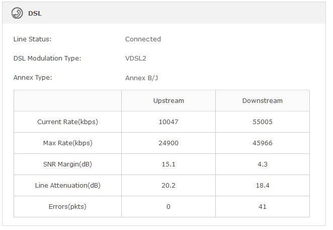

Und nach einer weiteren Dreiviertelstunde
(t0 + 1,45 h)
2,5 db
Das Loch zwischen ~600-1100 MHz deutet auf einen Störer in dem Bereich.
So weit bin ich auch ;)
Hast du ne Idee, was das sein kann?
Neue Geräte im Haus wurden nicht angeschlossen. Dlan, etc. gibt es nicht.
Der Stromanschluss ist auch von dem Nachbarhaus getrennt....
gru
kann ja auch ein altes Gerät sein, der Störer muss sich auch nicht unbedingt in deinen 4 Wänden befinden
Habe ja im Spektrum von meinen normalen DSL Unmengen von potenziellen Leitungsstörern drin und die sind auch da wenn ich alle Elektrogeräte abziehe und die Fritzbox allein laufen lasse. Genau wie bei dir kann es dann auch passieren das je nachdem wo dieses Pilotsignal ist, der SNR im Downstream schon nach kurzer Zeit unter die 6/7db fällt

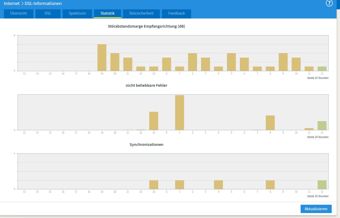

Ich habe nun von gestern Abend 19:30 bis heute 13:00 meine alte Fritzbox an den Anschluss angeschlossen.
Anbei die Screenshots von den Statiskien:
Schön zu sehen ist, dass der SNR sinkt und dann die Fehlerrate steigt. Dann gibt es eine neue Syncronisation. Und dann sinkt der SNR wieder.
Der Downstream SNR ist hier das Problem. Dieser sinkt immer gegen Null. Im Upstream bleibt der Wert stabil.
gruß

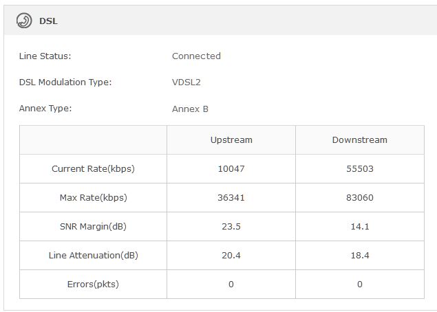

Moin zusammen,
kurzes Update:

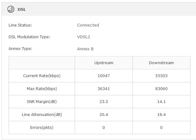

Die Störung ist seit 04.05.2017 ca. 01:15 Uhr vorbei.
Es wurde wohl zwischen ca. 01 Uhr und 01:15 Uhr die Linecard getauscht.
Seitdem gibt es nur die gewünschten reconect ein Mal am Tag.
Die Leitungswerte sind ebenfalls wieder im grünen Bereich.
SNR ist nun bei 14,1 db im Downstream und 23,5 db im Upstream.
Und möglich wären wieder bis zu 83/36 Mbit/s.
