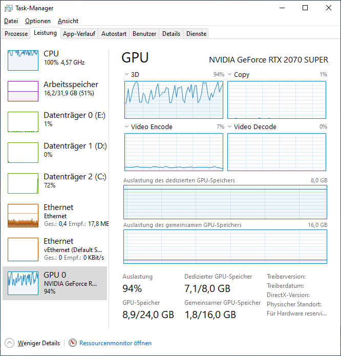

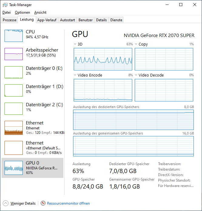

Mr.Frogger schrieb:
Wenn ich eine beliebige Multiplayermap starte, läuft es auch dort absolut flüssig. Wird die Runde beendet und ich beginne eine neue Multiplayer Runde, droppen die FPS, sobald ein Gegner in der Nähe ist, auf 20-30 FPS. Also unspielbar. Schließe ich das Spiel und starte es neu, habe ich sofort wieder die 120-160 FPS für eine Multiplayerrunde. Ich verwende in Warzone das Nvidia Shadowplay und es macht keine Probleme. Testweise habe ich es für die Multiplayerrunden natürlich mal deaktiviert. Ohne Erfolg. Treiber habe ich auch mehrfach komplett neu installiert.
Ich habe mal zwei Screenshots angehängt.
In der ersten Runde, ohne Lags, liegt die GPU Auslastung zwischen 50-60%.
Ab der zweiten Map (ganz selten gehen auch mal 3-4 Runden ab Stück ohne Probleme) gibt es dann die Lags und die GPU Auslastung geht bis 100% rauf. Quasi jedesmal wenn ich einen Gegner sehe steigt sie auf die Max. Auslastung. Der GPU Takt bleibt immer konstant auf den von Werk aus übertakteten 1965MHZ. Also dort ist keine Fehlerquelle.
(Der Video Encode liegt übrigens an einem auf dem 2. Monitor laufenden Youtube Video. Aber auch ohne Video parallel bleibt das Fehlerbild gleich)
Die CPU Auslastung bei 100% ist halt normal, da das mein Bottleneck bei dem Spiel ist.

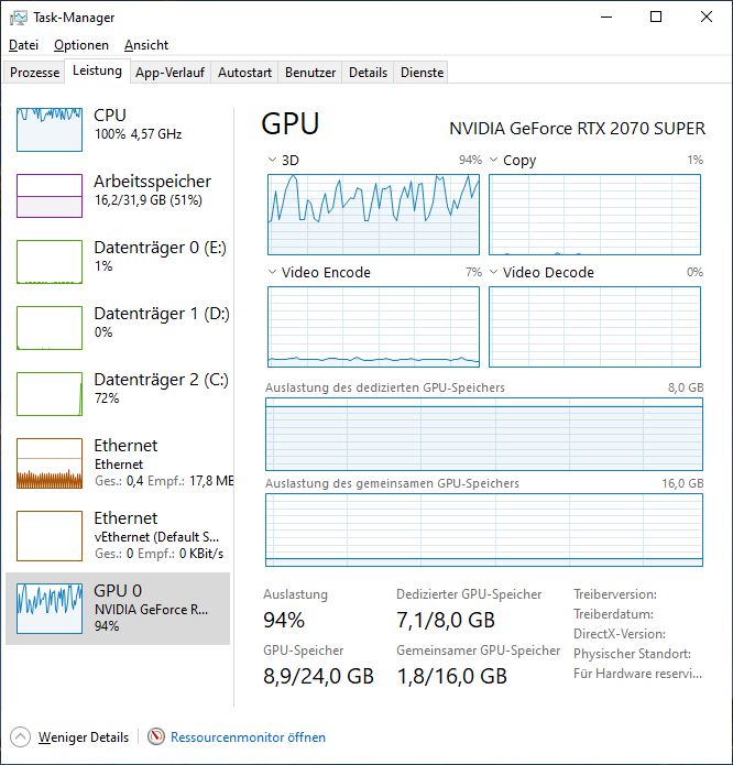

Gemeinsamer GPU Speicher zeigt 16GB an , deine Grafikkarte hat 8GB Standart !
Ich würde sagen du lagerst ein Teil des GPU Speichers der GPU auf die Fesplatte bzw. Ram aus , besser gesagt du hast diesen um 8GB erweitert. Sollte dies so sein , dann solltes klar sein an was liegt. Deaktiviere dies mal Bitte. Die Auslagerung bzw. Erweiterung des Seichers der GPU ist außerhalb der Grafikkarte natürlich viel langsamser. Wie gesagt dort dürften nur 8GB Speicher stehen !
Update:
Auslastung des deidizierten GPU Speichers 8GB
Auslastung des gesameinsamen GPU Speichers 16GB
Diese müssen / sollten beide gleich 8GB sein , dann sollten die Probleme auch verschwinden.
Du zweigst 8GB von deinen 32GB Ram für die Grafikkarte ab !
Update:
Meines Wissens nach ist das die normale Vorgehensweise von Windows 10 (immer 50% des installierten Rams) und die Spiele nehmen sich auch immer nur den Graka Speicher.
Wenn ich es testweise deaktivieren möchte, wo würde ich das tun?

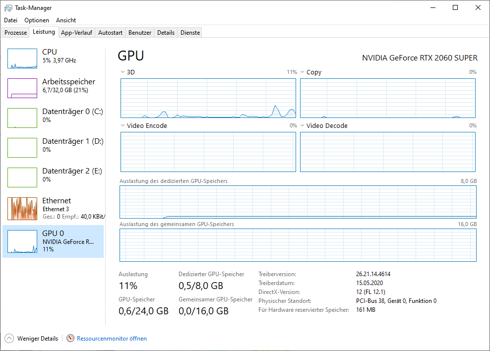

Also bei mir sieht das genauso aus.

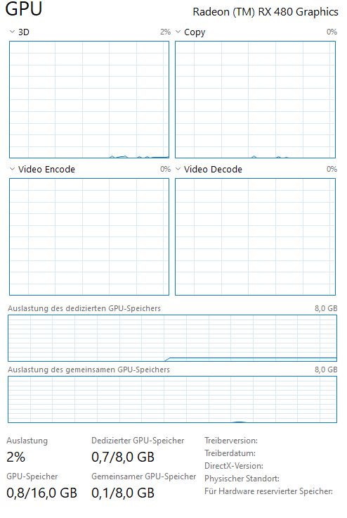

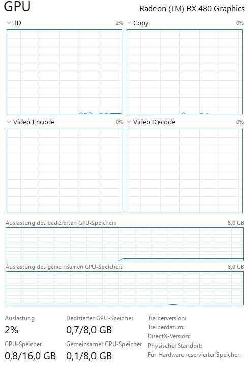

So sollte es im Standart Modus aussehen

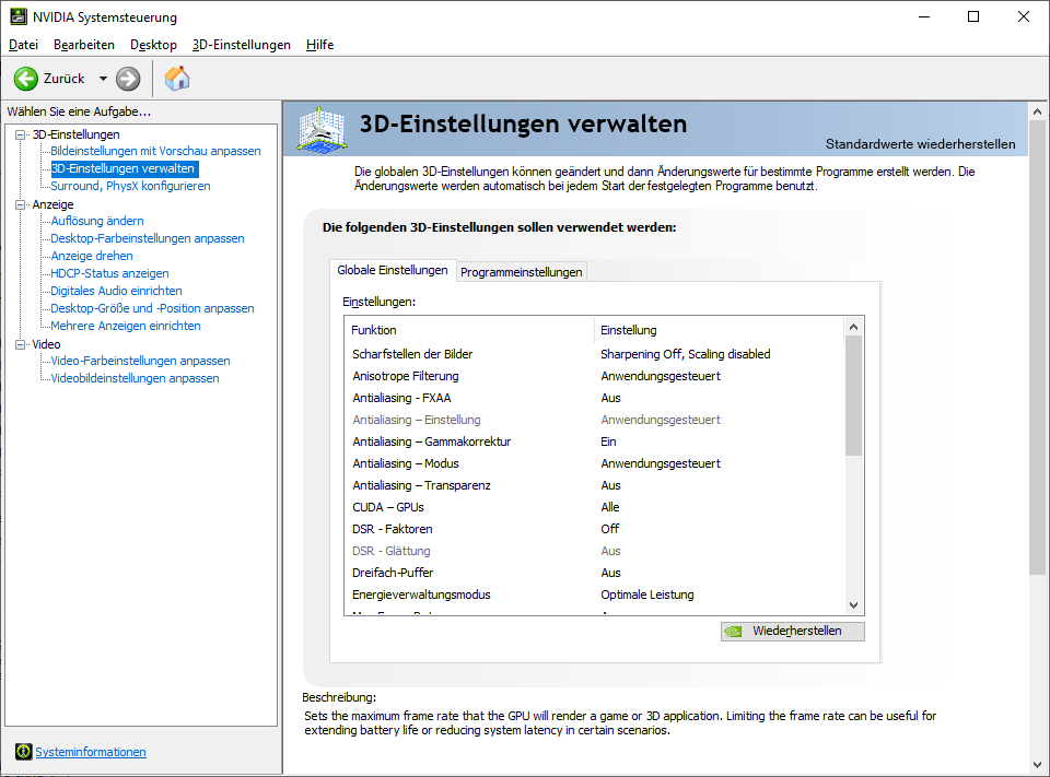

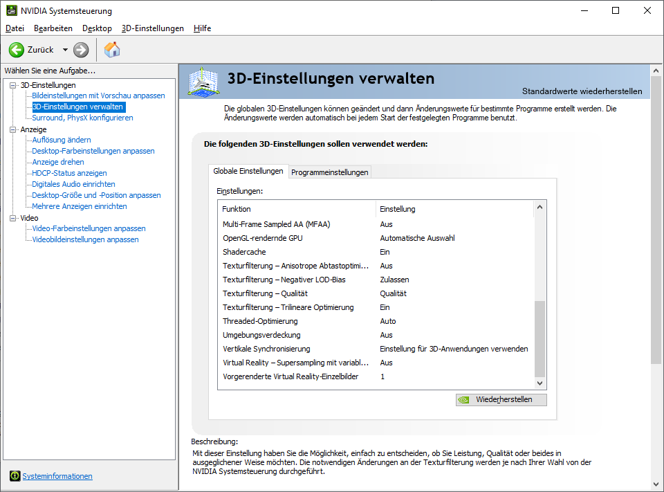

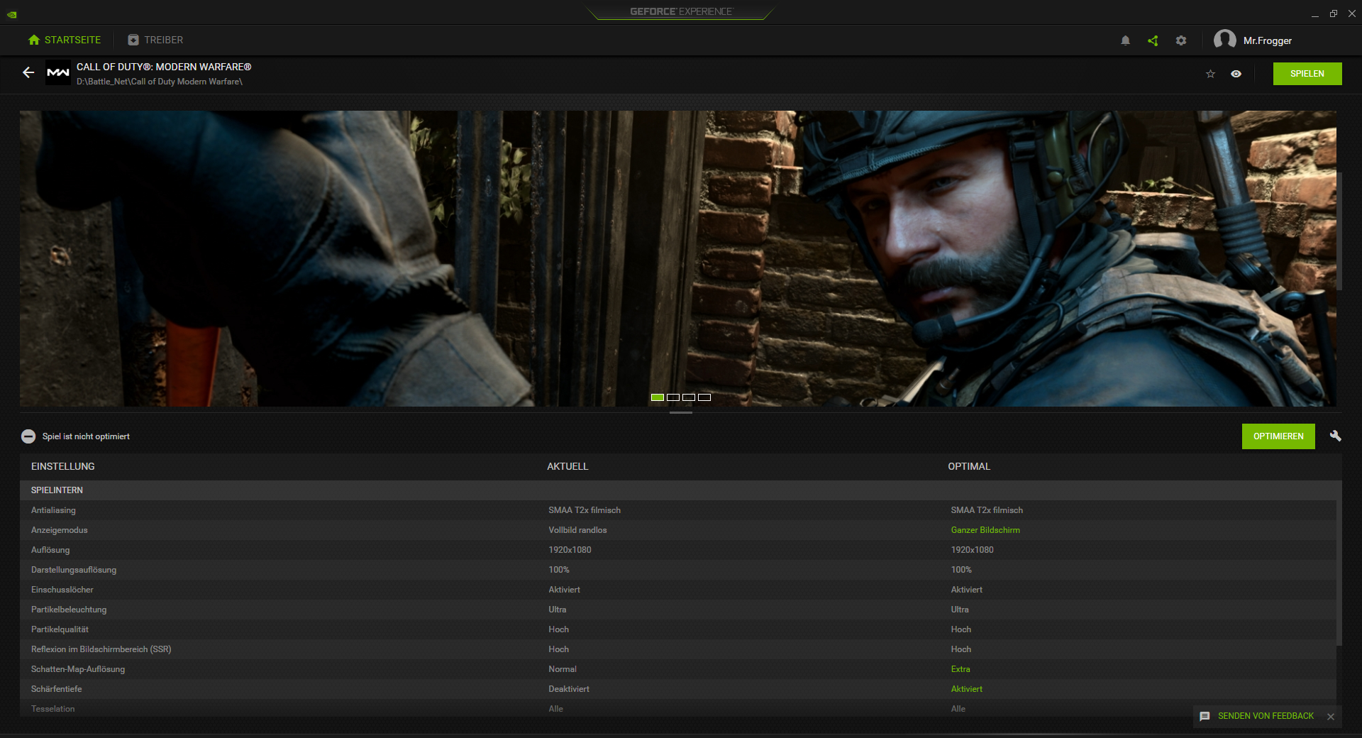

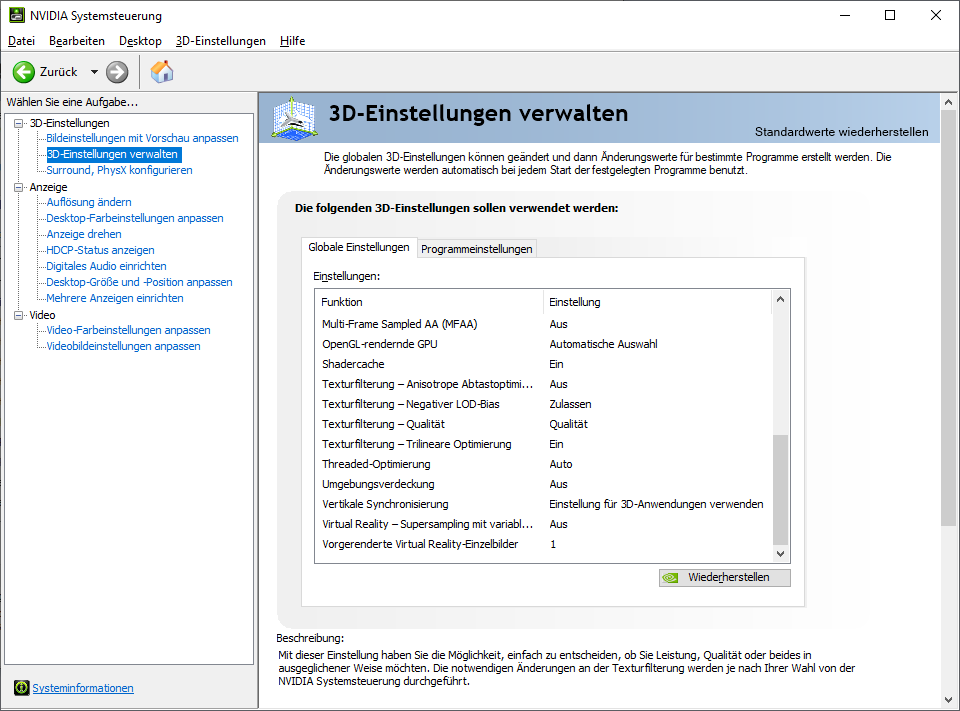

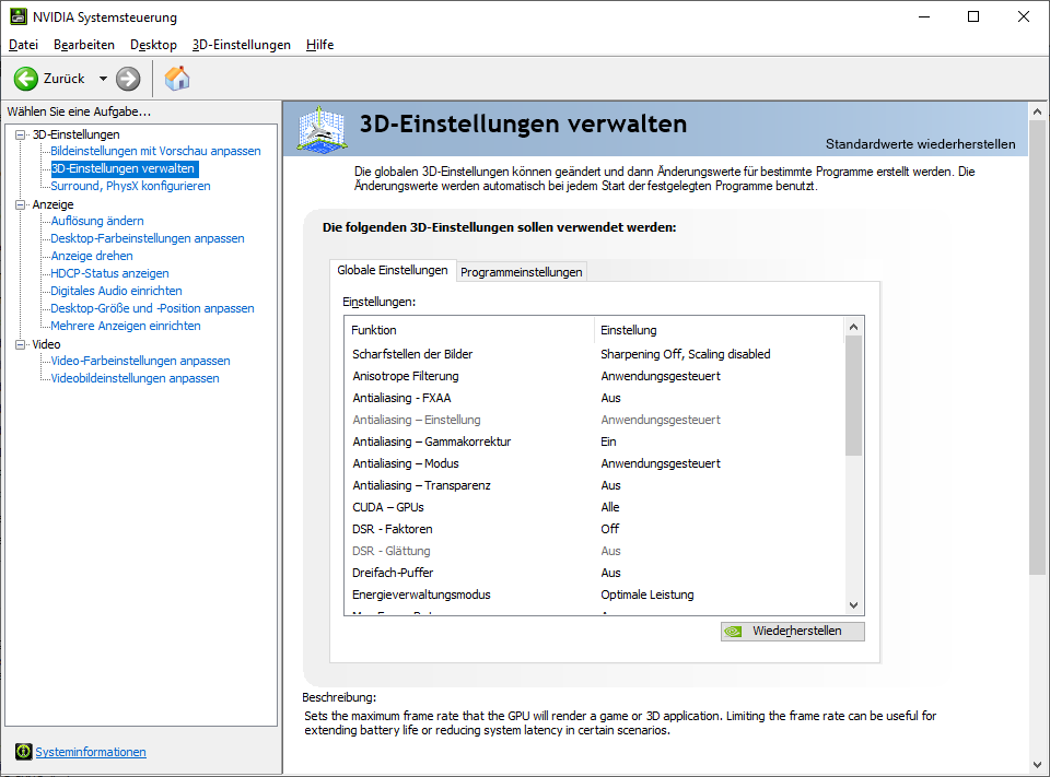

Papabär schrieb:
Mach mal ein Foto von den Treiberoptionen im nvidia Treiber .
Mr.Frogger schrieb:
Ich hoffe es ist ok einen externen Link hier zu verwenden? Wenn nicht, editiere ich natürlich.
Beispiel nach Google-Recherche:
https://superuser.com/questions/1546634/shared-gpu-memory-can-i-turn-off-this-feature
Es ist wirklich ein normales Verhalten des aktuellen Windows 10 Builds.
Zusätzlich ist das Verhalten des Speichers bei der ersten Runde im Multiplayer ohne Lags ja komplett identisch. (Siehe Screenshots)
Ich denke daher nicht, dass das die Ursache ist.
https://forums.gearboxsoftware.com/t/nvidia-cards-and-the-shader-cache-in-windows/1573020
Schalte mal den Shadercache aus , soll wohl helfen.
https://www.hardwareluxx.de/index.p...beseitigt-probleme-mit-maxwell-notebooks.html
Reaktionen: hasentier und Mr.Frogger
Papabär schrieb:
Ich habe den Shadercache jetzt deaktiviert und gerade 4 Runden Shipment ohne Probleme gespielt!
Ich hoffe das war jetzt kein Zufallstreffer.
Ich melde mich nochmal nach einem längeren Test.
Vielen Dank dir erstmal für den Tipp und deine Mühen!

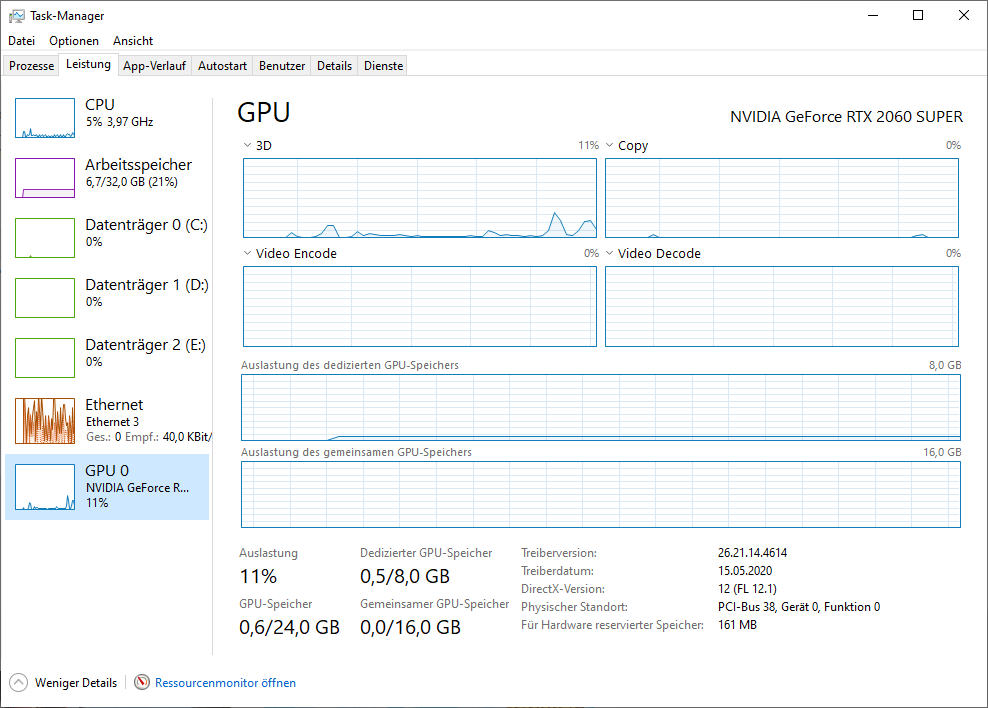

Wie sieht jetzt mit der Deaktivierung des Shader Caches der Taskmanager aus?
@Papabär Vielen Dank für deinen Input. Muss ich wenn ich das nächste Mal Zeit habe zu spielen auch mal testen. Ich hatte ja eben genau die Vermutung, dass das System ausgebremst wird weil der Grafikspeicher in den RAM ausgelagert wird. Allerdings verstehe ich trotzdem nicht, warum in Warzone der Speicher kontinuierlich weiter vollläuft.
