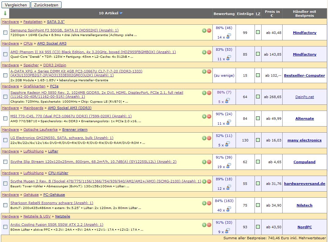

Hier eine neue Zusammenstellung. 40 Euro billiger mit CL7 RAM, X4 955BE und MSI770er Brett. Ein wenig Ersparnis immerhin...
Top :)
mfG
