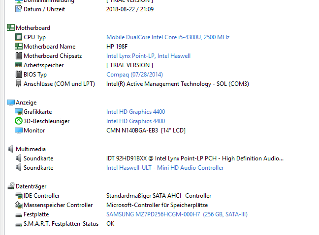

von der AMD grafik sieht man ja auch nichts in seinem Aida Screen.

In dem Fall würde ich da keine dGPU auf dem Screenshot ist den Treiber der Intel IGP deinstallieren (+löschen). Danach den aktuellsten Treiber bei HP aus dem Supportbereich für das Notebook installieren:
