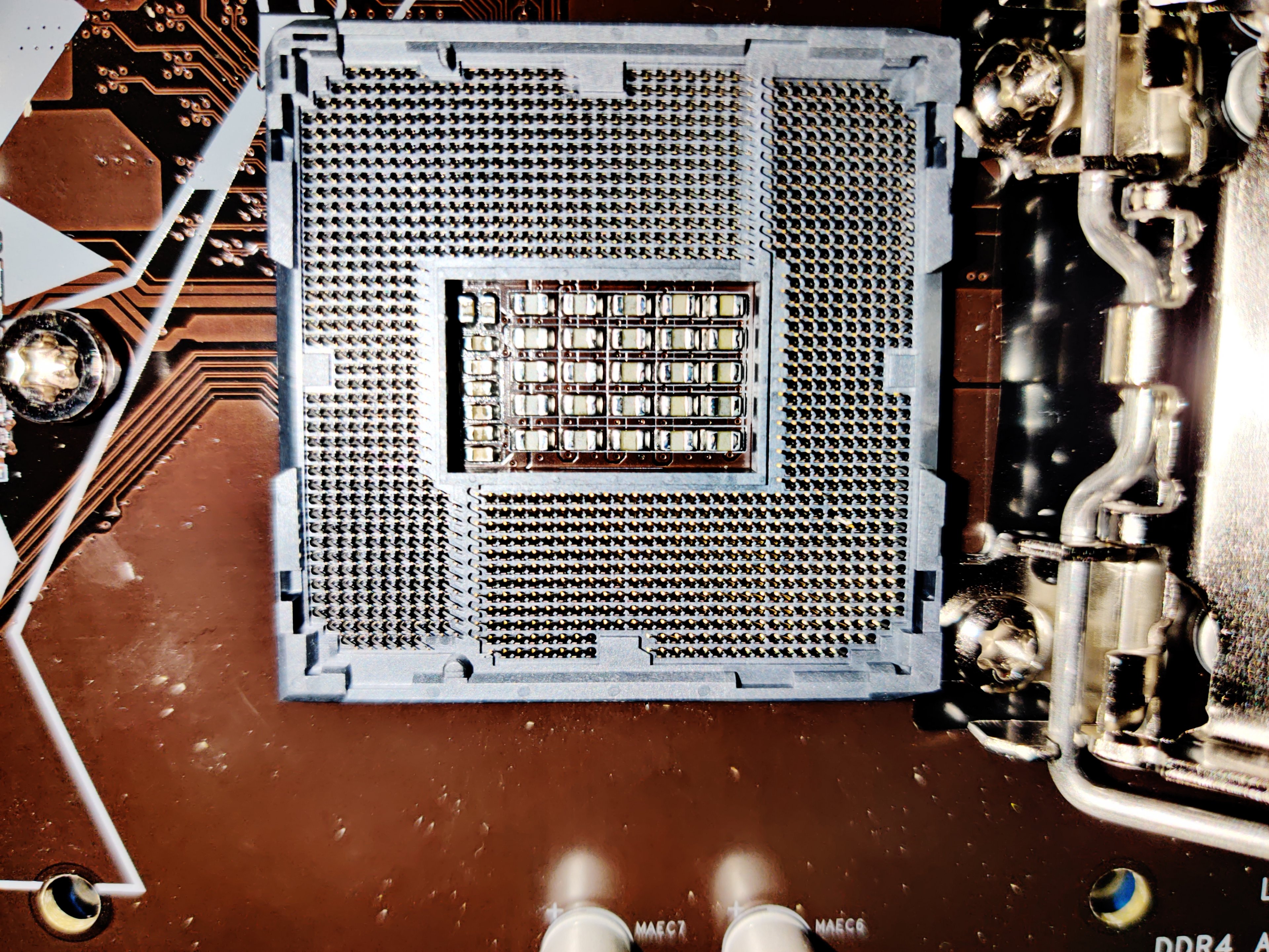

Mit freude habe ich mein Mainboard ausgepackt und wollte es direkt in meinem system bauen.Und ausversehen fällt mir dieser Plastikschutz vom sockel in denn sockel.Ich weiß nicht wie ich das erklären soll 🥺.Aufjedenfall ist ein Pin verbogen so ein Missgeschick ist mir noch nie passiert.
Da es ein Schnäppchen für 90€ war von ebay.Kann ich es auch nicht zurückschicken oder so.Und den schaden habe ich gemacht.Macht es überhaupt was aus wenn nur ein Pin verbogen ist?Mit was kann ich es wieder gerade machen?Ich bitte um hilfe 🥺
Mainboard z490 gaming x

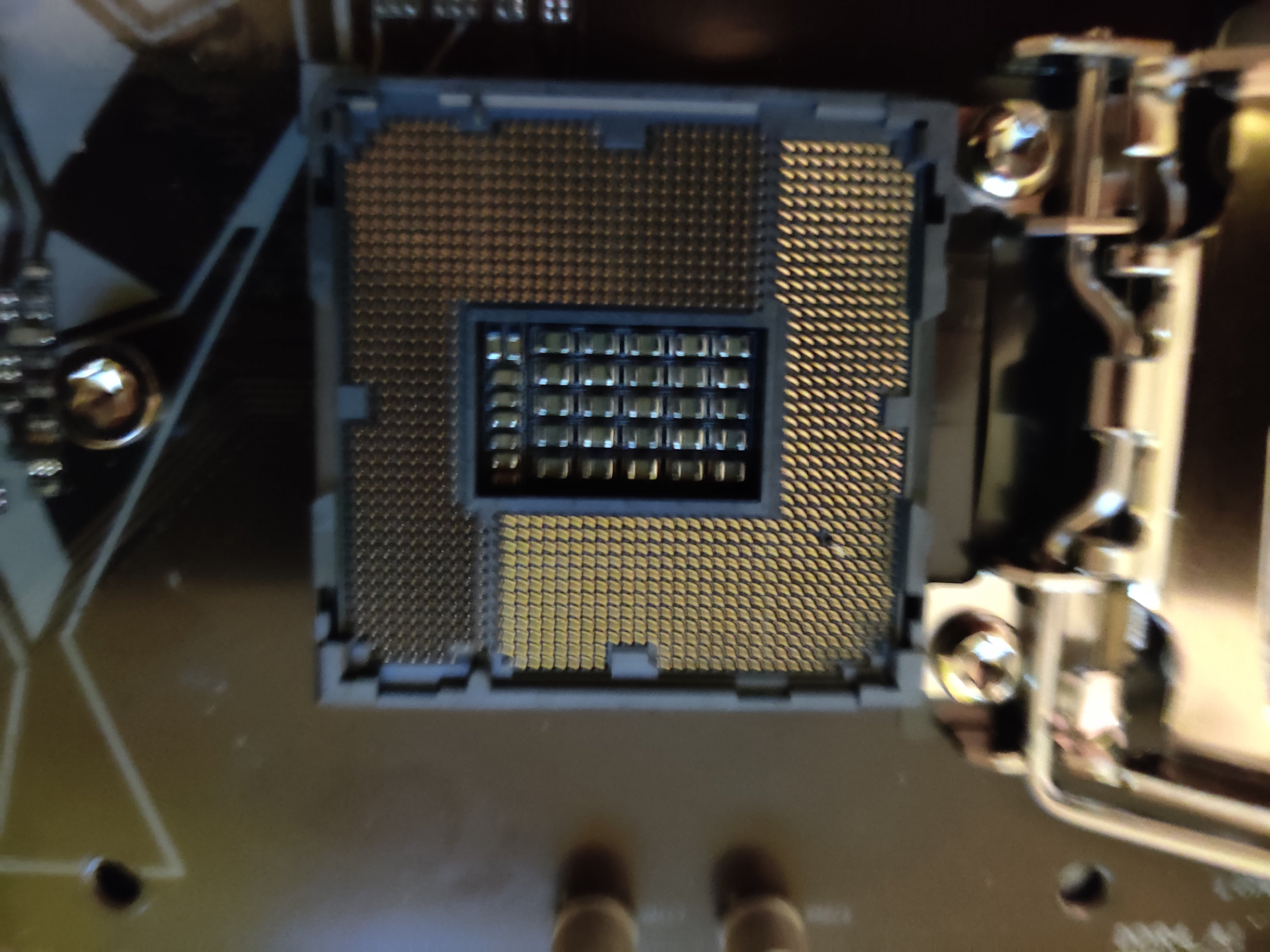

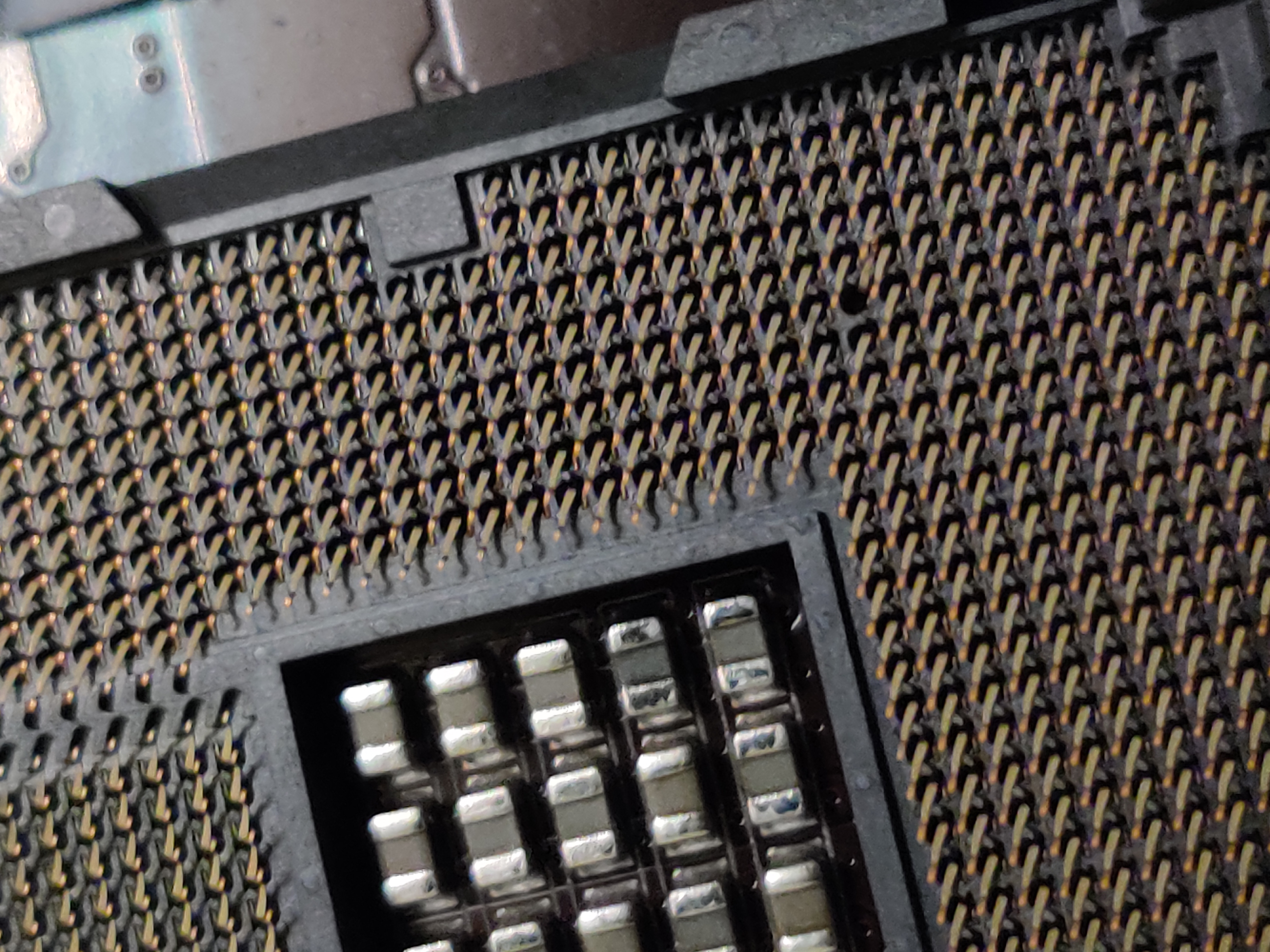

Okay hier und dann?

Wenn du da eine CPU reinlegst wirst du mehr als 1 defekten Pin haben. (Defekter Pin + Kurzschluss mit umliegenden Pins). Wenns blöd läuft erwischt es dann auch die CPU.
Reaktionen: xexex
Also sollte ich denn pin gerade biegen bevor ich denn pc baue
Reaktionen: AB´solut SiD und madmax2010
So sehe ich das auch, auch wenn man auf den Bildern wenig erkennen kann. Den "Tipp" von madmax2010 würde ich da auf keinem Fall folgen, das sind ja keine "Pins" wie sie früher üblich waren.
Je nachdem wie das Teil verbogen ist, baust du dir mit anderen Pins einen Kurzschluss.

Ich finde auf diesem foto kann man was erkennen.

Al.242 schrieb:
Wenn ich auf google sockel 1200 pinout eingebe kommt nichts
crap. Das ist richtig. Bisher hat das fuer jeden Sockel extrem gut funktioniert. Leider findet man hier nichts o.O Reddit is not amused.
Hier sieht du aber das grundlegende Pattern, welches man bei allen Intel Sockeln dd er letzten generationen findet:
https://en.wikichip.org/w/images/9/9f/skylake_pin_diagram.png
1-2 pins zu verlieren ist aber recht egal. ca 1/4 ist Spannungsversorgung. Da ist massig redundanz drin.
Beim RAM verlierst du vielleicht einen der Slots, oder mal eine PCIe lane, oder du kannst das onboard Audio, USB oder den onboard SATA controller nicht mehr nutzen. Wenn der i2C Bus kaputt ist, kannst du halt keine Sensoren mehr auslesen.
Aber das ist alles halb so wild. Von diesen 1200 Pins sind vielleicht 20, die echt wirklich relevant sind (PC an schalten, power states wechseln... - beim rest verlierst du vor allem Features)
Aber ja, ich stimme @xexex zu Das ist nett zu wissen, und soll dich vor allem beruhigen, falls du den Pin beim gerade biegen abbrichst. So wie er ist solltest du den auf keinen Fall lassen

Riskiere ich aber nicht das andere pins kaputt gehen wenn ich cpu einbaue?
Bieg den gerade und schau. Wenn du es hin bekommst: Yay
Wenn er abbricht: Lotto. Aber du hast echt gute Gewinnchancen

In der Tat auf dem Foto noch am ehesten. Trotzdem reicht es nicht um genau zu erkennen wie das Teil da nun liegt. Es sieht für mich zumindest so aus als wäre das Teil komplett in die andere Richtung verbogen.
Besorge dir eine "gute" Lupe mit mindestens 10-fachen Vergrößerung und versuche es dann vorsichtig mit einer feinen Pinzette.
