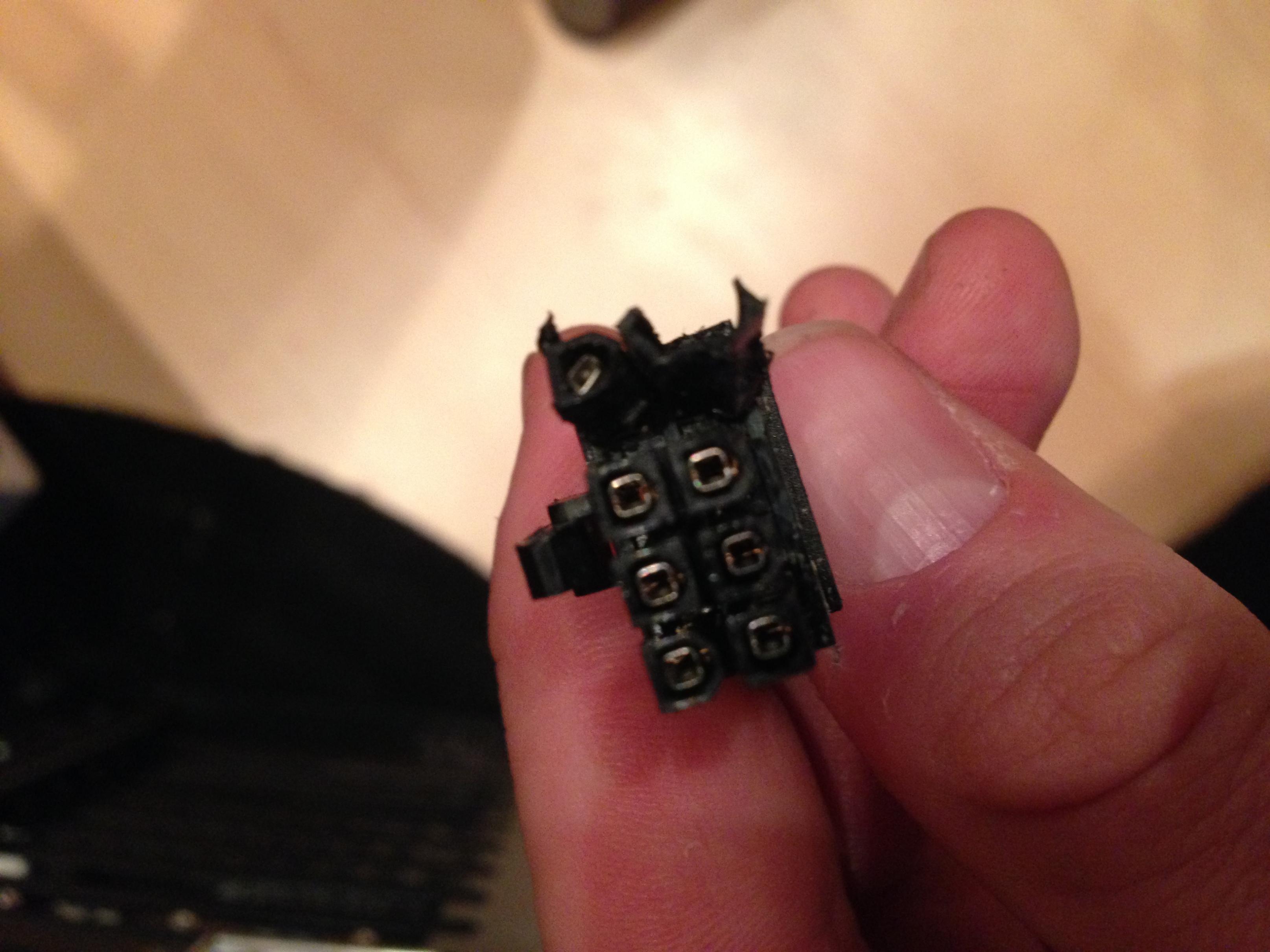

Hallo liebe Community,
Ich wollte mir mal einen eigenen, neuen PC zusammenstellen. Habe auch alles, bis auf das Netzteil und das Gehäuse. Diese habe ich bei Ebay gebraucht gekauft ( zusammen).

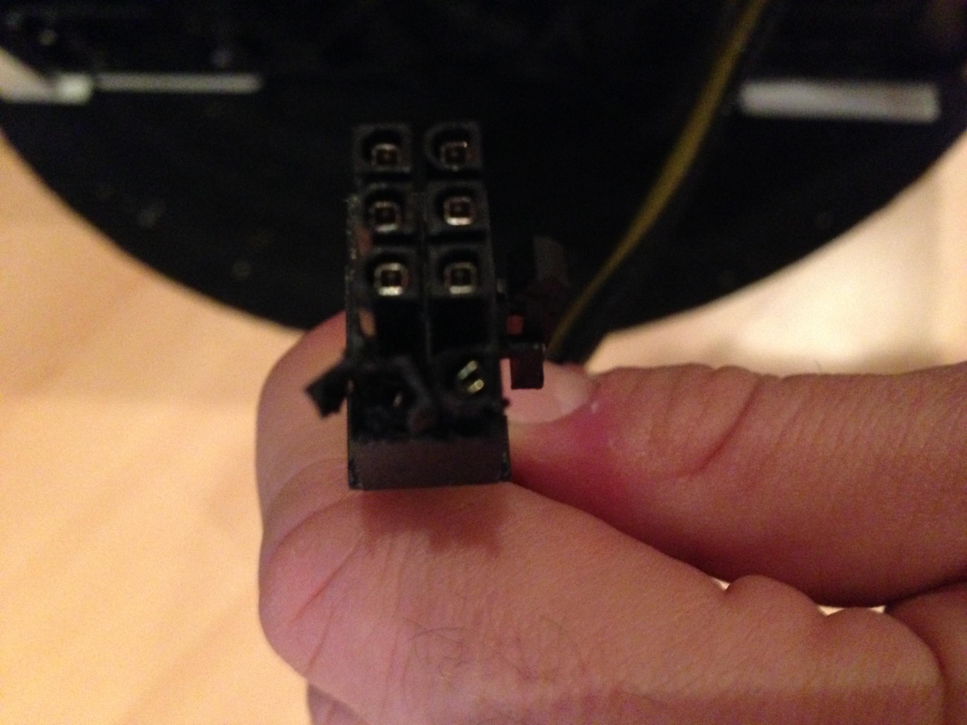

Leider musste ich gestern bei der Überprüfung des Netzteils feststellen, dass einer der 8 PIN Stecker ziemlich mitgenommen ist ( keine Ahnung, wie der Vorbesitzer das geschafft hat)- ein Pin fehlt (nur noch Plastikform vorhanden), der andere PIN ist komplett verbogen und die Plastikpassform ebenfalls deformiert.- siehe Fotos) image (1).jpgimage (7).jpg
weiss jemand ob, und wie man das reparieren (Stecker abmontieren, neuen anmontieren) kann, oder gibt es bestimmte Stellen, die das für einen erledigen ( will aber keine Unsummen investieren, bin Student und daher immer pleite :-D).
Danke schonmal für Hilfe, Anleitungen, Ratschläge, etc...

Altes Netzteil mit 8Pin Stecker nehmen, den abzwicken und ans "neue" ranlöten...
Um welches Netzteil handelt es sich bei deinem Ebay-"Schnäppchen"? Möglicherweise erübrigt sich eine Reparatur aufgrund schlechter Qualität und/oder hohen Alters des Netzteils.
War der Schaden in der Versteigerung angegeben? Wenn nein würd ich dem Verkäufer das Ding im die Ohren hauen...
Da Modder beim sleeven immer die Stecker abmachen müssen, um die einzelnen Adern zu sleeven, gibt es da sicher eine Art Zange o.ä. mit der das geht. Ein neuer Stecker sollte sich bei Caseking / Conrad finden lassen. Sonst an einem alten Netzteil klauen.
Oder einen 8er Adapter kaufen und Kabel umlöten
Ja da gibt es spezielle Zangen mit denen man die Stecker leicht herauslösen kann. Ist denke ich auch die beste Methode so Sachen mit löten etc. würde ich lassen.
Ergänzung zu @DerBaja
Alten und neuen (gebrauchten) Stecker mit den ca. 10 cm abgezwickten Kabelenden abisolieren, jetzt Schrumpfschläuche drüberziehen, mit dem Pendant verdrillen, zusammenlöten, Schrumpfschlauch ausrichten und föhnen.
neuen Stecker inkl. neu Pins holen ... alten abschneiden neuen ancrimpen ... fertig und das wie neu ... löten mit Sollbruchstelle ?

Also gehe ich davon aus, dass du dir da irgendsoeine Gehäuse-Netzteil Kombi andrehen lassen hast, richtig? Also sowas wie 'nen MS-tech, Gehäuse mit NT für unter 40€...
Oder ein hundert Jahre altes Netzteil: Tagan U01 oder sowas in der Richtung halt...
Da würde ich dir raten: lass das rumfummeln und kauf dir 'nen neues Netzteil!
Denn die Ströme, die fließen, sind nicht witzig...

Es war aber ein offensichtlicher Mangel -> sieht man ja schlicht. Da würde ich wirklich mit ihm noch mal reden und ihn bitten, dieses Netzteil zurück zu nehmen, da es eben einen (gravierenden) Mangel hat...
So einen Stecker kann man auch nicht 'mal eben' beschädigen, die Plaste ist schon recht robust!!
Also das muss schon mit ordentlicher Gewalteinwirkung passiert sein. Oder es war Absicht...
Anyway: Ich würds Netzteil NICHT nutzen. Und eben auch mit dem Käufer über dieses Gerät reden!! Das sollte er schon zurücknehmen, denn es ist nicht (sicher) nutzbar.
Und für den Rechner, den du erwähnt hast, reicht ein gutes 500W Netzteil. Zum Beispiel ein 500W LC-9550...
Ein Seasonic G-550 ist aktuell recht laut, bei höherer Last, also eher nicht empfehlenswert...
Bei einem Rechner mit nur einer CPU und GPU solltest du in Richtung 500W (+/-50W) schauen, mehr brauchts nicht.
