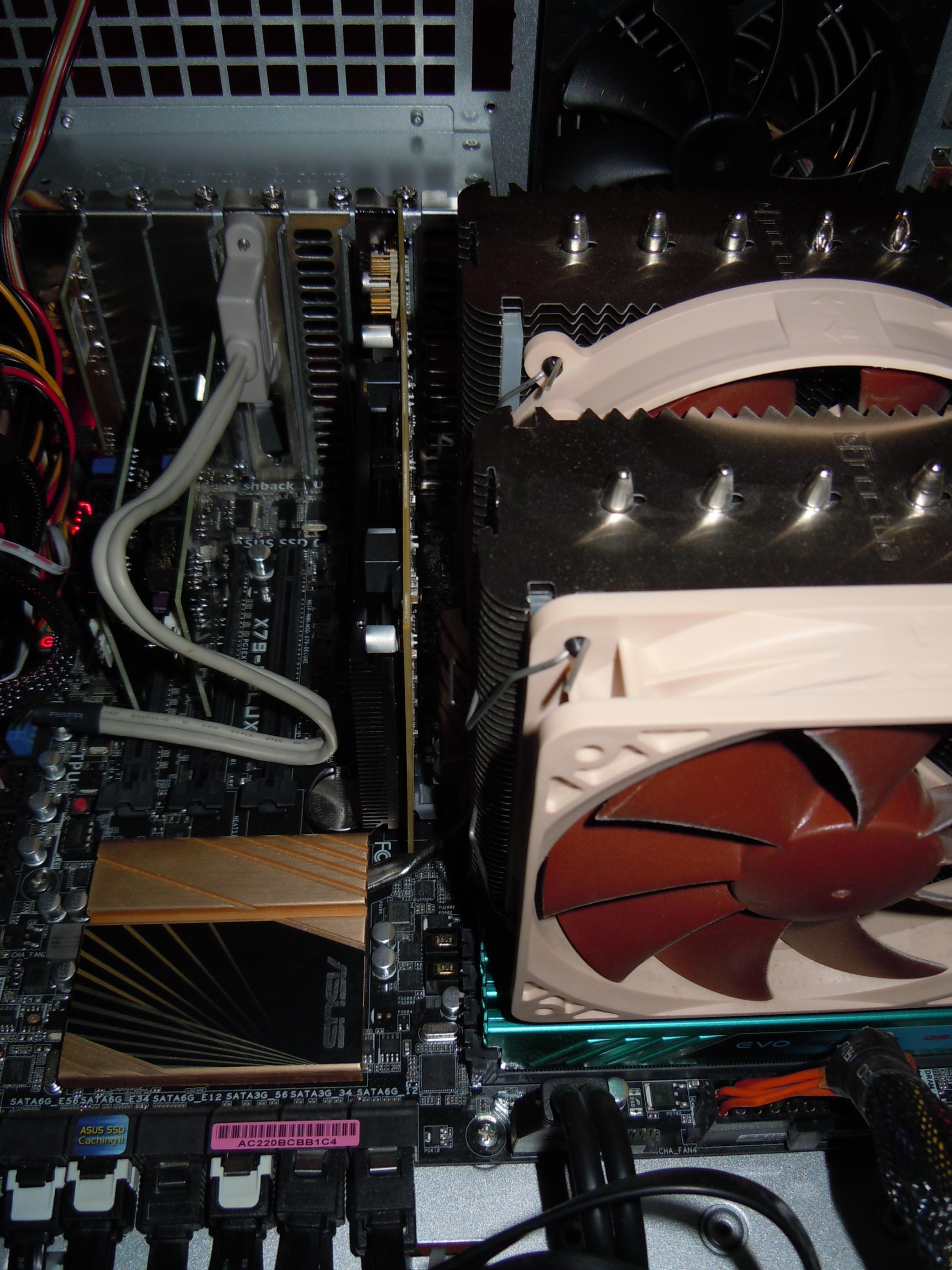

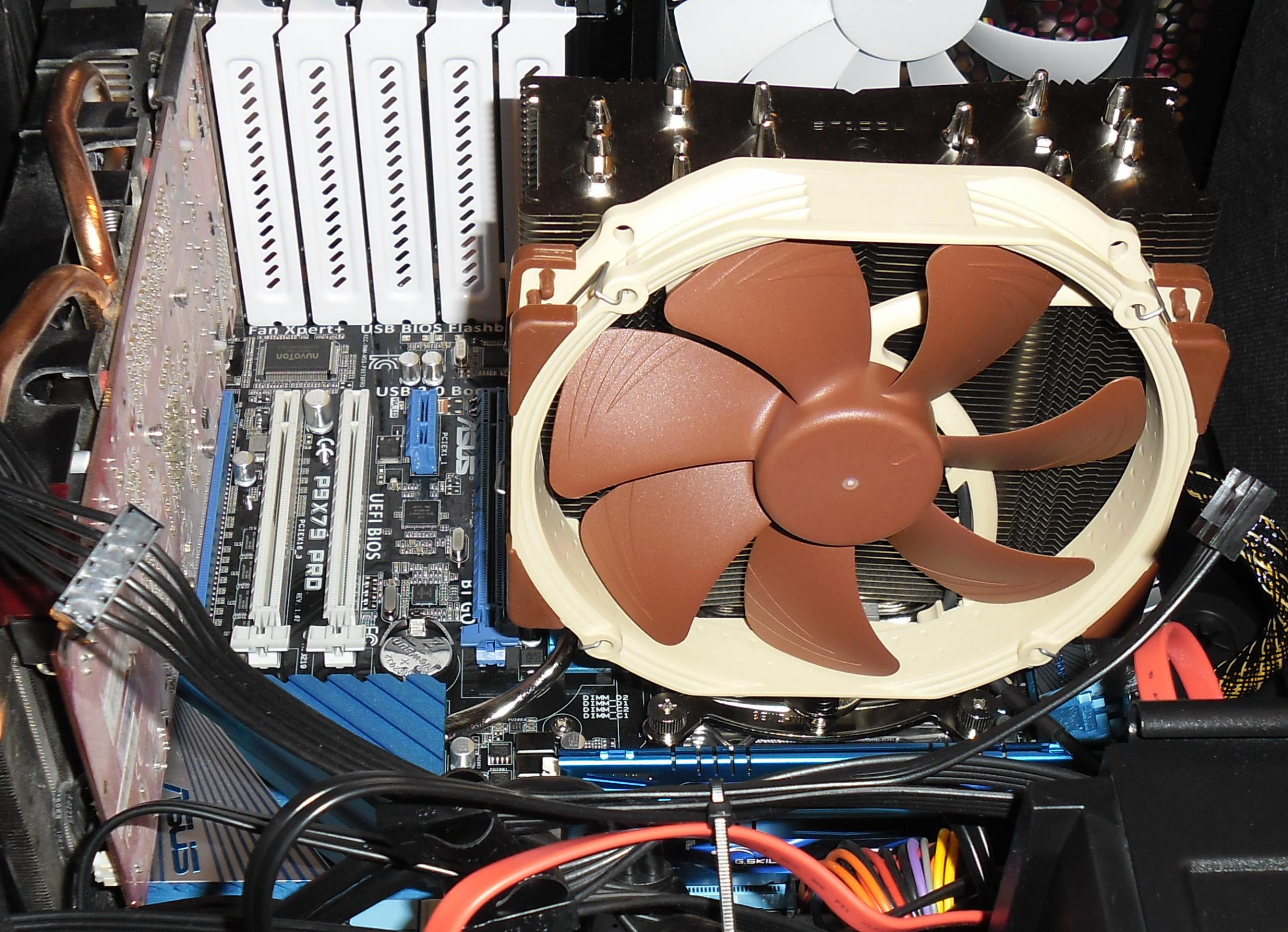

Sonst, auch hier ist der 1 Grafikkarten Slot recht eng an den CPU Sockel gebaut - entweder einen Kühler nehmen wie ich ihn habe und dann waagerecht einbauen oder eben Graka in den untersten Slot - allerdings passt dann keine 3-Slot Grafikkarte mehr rein!
Ich muss allerdings die Einschränkung machen, dass es bei einigen Grafikkarten auch passen kann - bleibt aber dennoch sehr eng!

Wie gut passt der Noctua NH-D14 bei dir auf das Board?

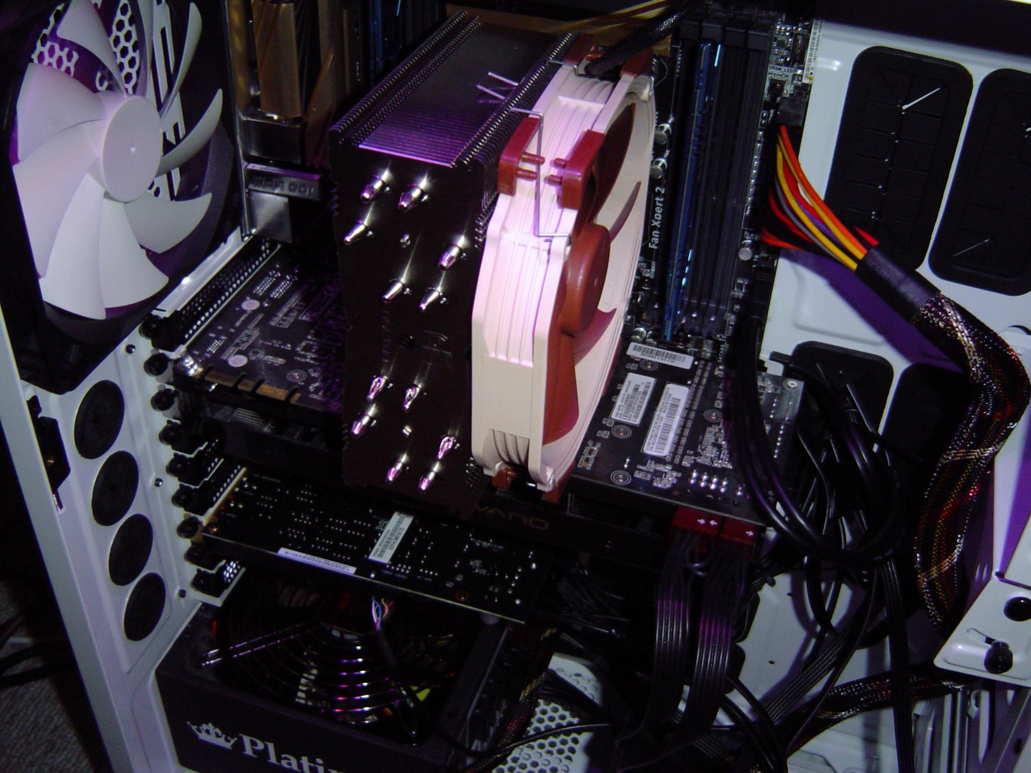

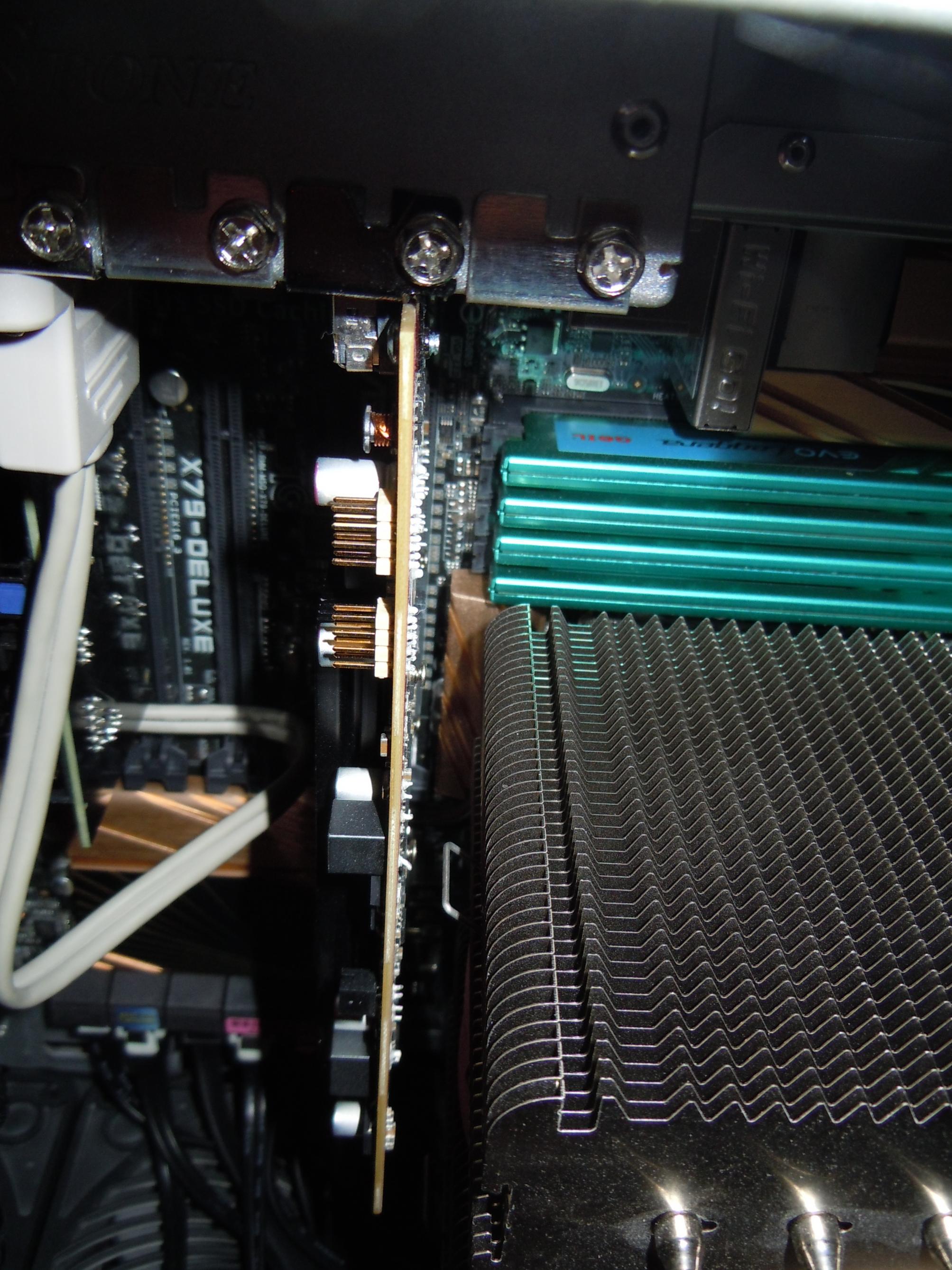

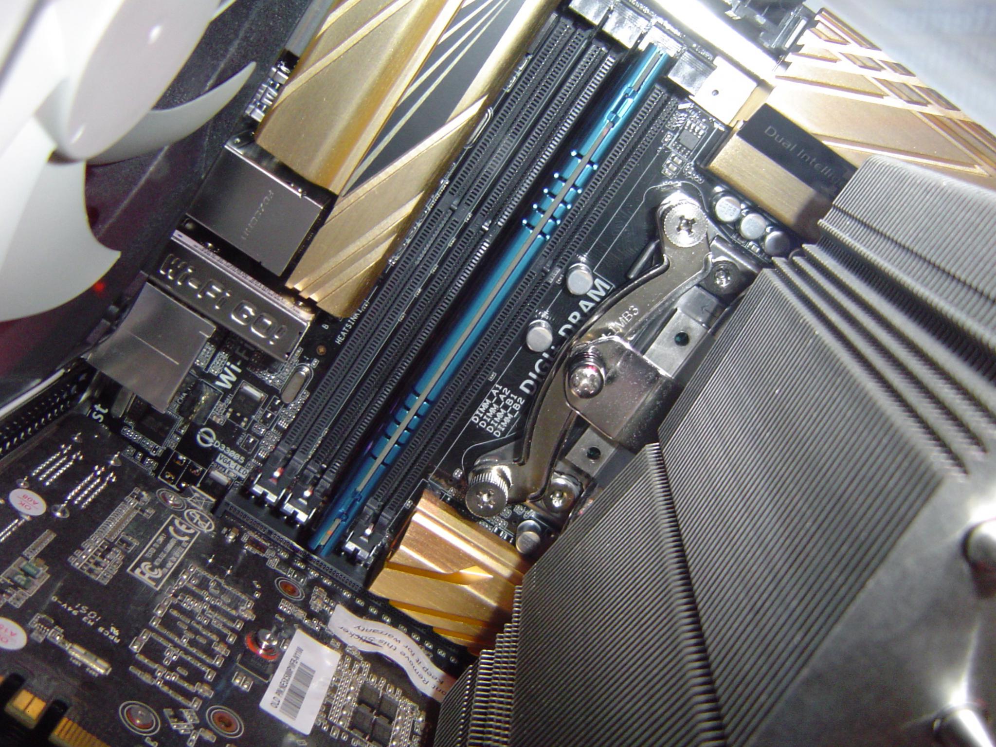

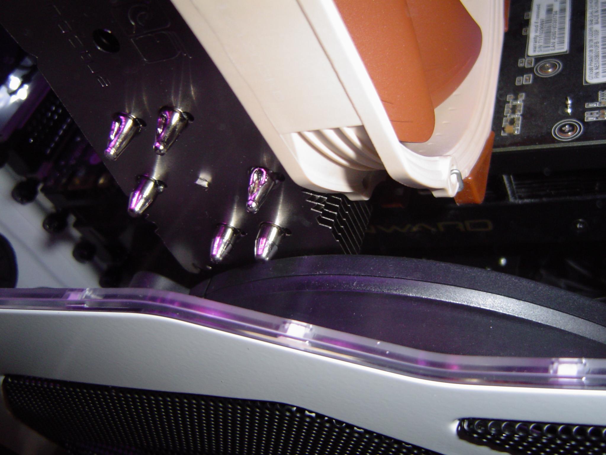

Mich ärgert es nur, dass ich so viel Geld ausgebe und dann ist der Abstand zum Lüfter zu klein. Gibt es nicht Boards, die das besser können?
Wie du an den Bildern erkennen kannst hab ich noch Luft, obwohl ich den Kühler auch quer eingebaut habe. Sogar der Lüfter der dann nochmal über den Kühler hinaus ragt hat noch ein paar Millimeter Luft. Bis jetzt konnte ich noch keine Schwachstelle entdecken bei meinem Mainboard. K vielleicht der Preis, aber da ist ja Intel schuld mit ihrer Gewinnmaximierung...
Knapp wirds nur wenn du Karten wie die Titan kaufst und dann auf der Rückseite VRam Kühler installierst.
Alles bestens :) Würde sagen, 8mm Abstand zwischen Haltebügel des NH-D14 und dem Board der GPU. Aber sieh selbst: DSCN0225.jpgDSCN0221.jpg
