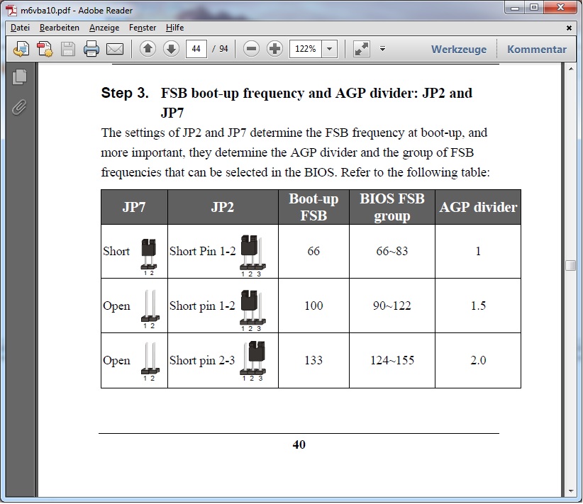

Bei folgenden Blicke ich nicht ganz durch bräuchte da hilfe:
screenshot-1-jpg.305933
Google Übersetzter deutsch:
SB-Boot-up Frequenz und AGP Teiler: JP2 und JP7
Die Einstellungen von JP2 und JP7 bestimmen die FSB-Frequenz beim Hochfahren und
noch wichtiger ist, bestimmen sie die AGP Teiler und die Gruppe der FSB
Frequenzen, die in der BIOS ausgewählt werden können. Beachten Sie die folgende
Was ist ein AGP teiler?
Was ist ein Boot up FSB ?

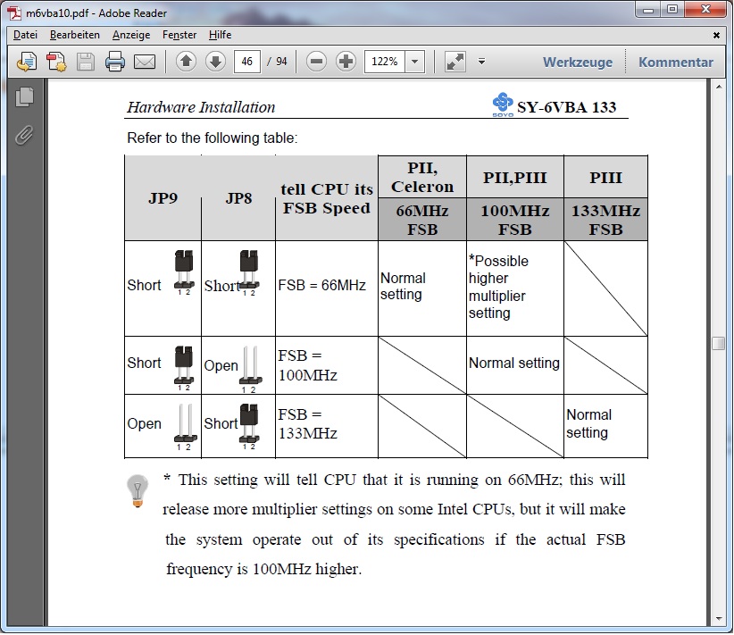

Und dort brauche ich auch hilfe:
screenshot-2-jpg.305932
Wieso steht oben im handbuch das das board den CPU automatisch erkennen sollte und unten steht ich muss irgendwelche Jumper umstecken?
Verstehe ich da irgend etwas falsch ?
