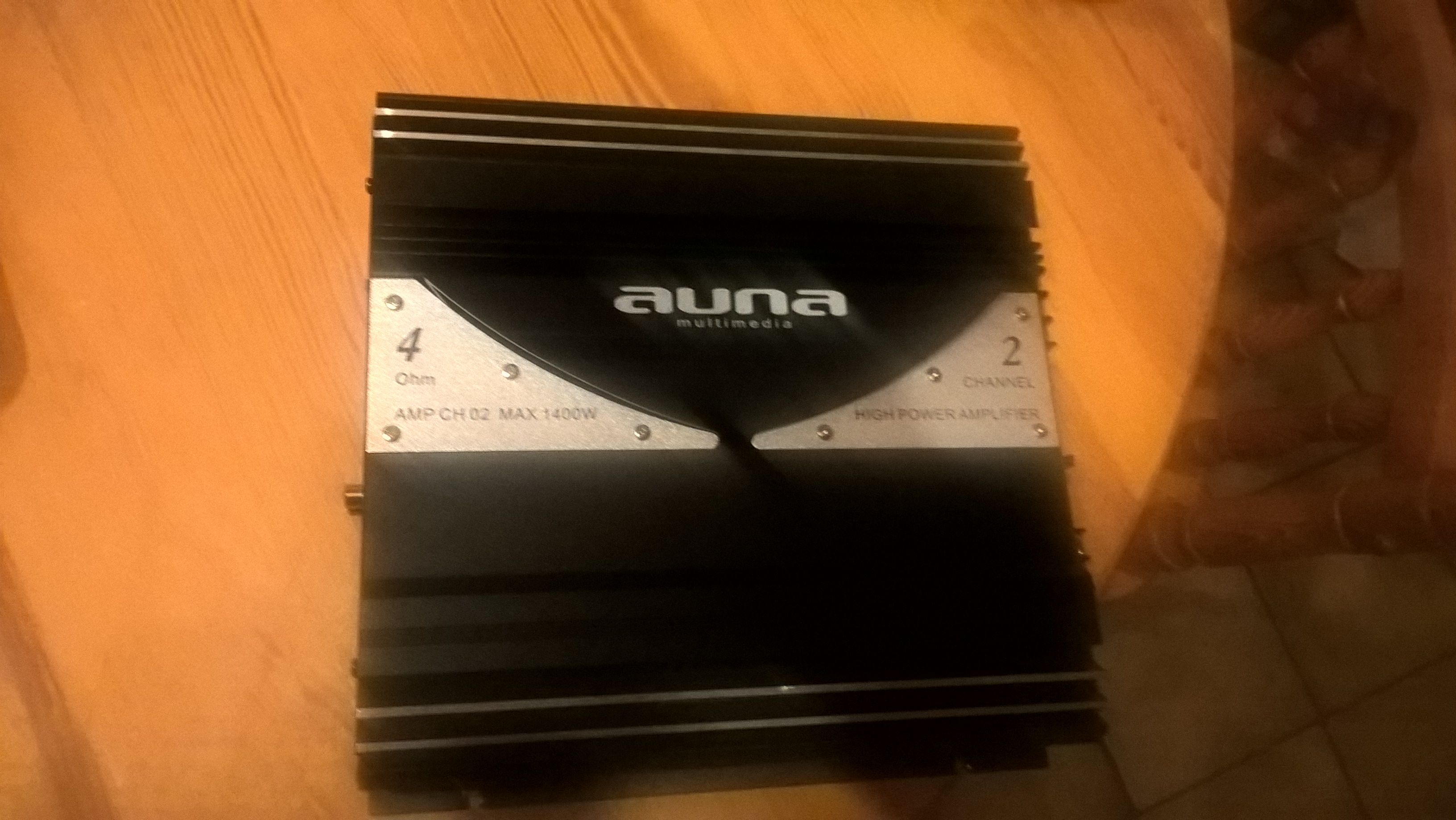

habe vor mir ein sofa bestehend aus zwei teilen selbst zubauen und dabei ist mir die idee gekommen in jedes teil einen tieftöner einzubauen.
ich habe eine suround anlage mit einem pssiven subwoofer also ist der ausgang schon verstärkt
ich habe durch einen fehlkauf eine zu schwache endstufe fürs auto eine auna irgendwas 2 kanal mit high level inputt

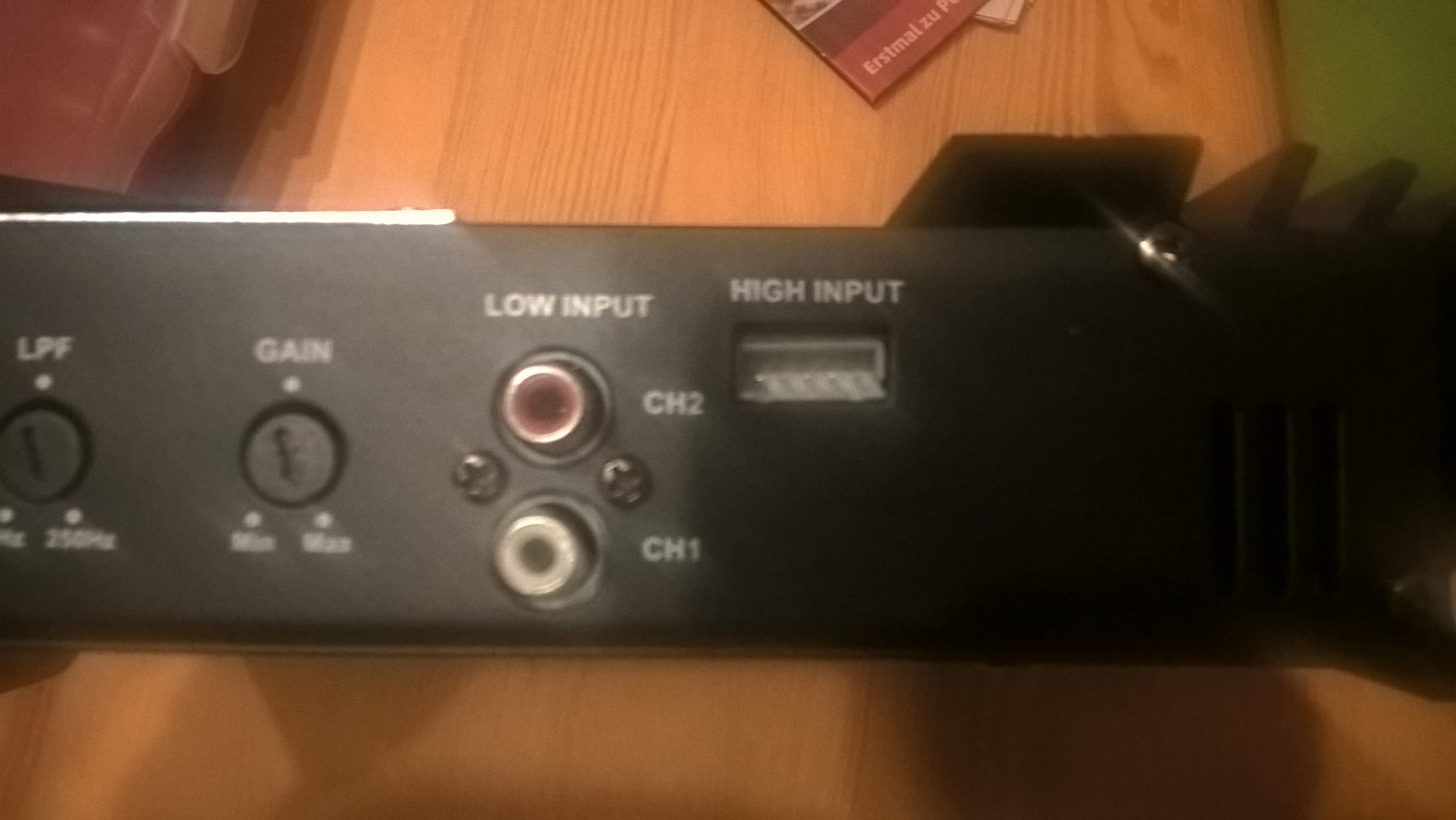

1ste frage wo bekomme ich ein kabel her welches in den verstärker passt mit breitem stecker und fünf pins???
2te frage kann ich dann von einem ausgangskanal von heimkinosystem auf zwei kanal bei der endstufe gehen???

Generell würde ich lieber einen AV Receiver mit Mehrzonen Ausgabe nehmen, als zu hause mit einem Car Hifi Verstärker und 12V rum zubasteln.

hab bilder hinzugefügt

Hat die Autoendstufe nur einen Hi- Level Eingang?
ja hat sie also beides low level auch
Laut erstem Bild scheint mir die 5 polige Buchse systemspezifisch zu sein und ist mir so im allgemeinen Hifi- Gebrauch nicht bekannt!
Cinch- Eingänge hat die Endstufe auch, jetzt bräuchte nur noch dein Heimkinoverstärker einen Cinch- Ausgang für den Subwoofer zu haben, damit dein 2. Punkt mit einem Cinch- Y- Kabel erfüllt werden könnte.

Der 5pol Anschluss sieht aus wie ein Molex, aber das Bild ist zu unscharf, als dass ich näheres erkenne.

Wenn dein Heimkinoverstärker keine Cinch- Ausgänge für das vorverstärkte Signal hat, dann wird es schwierig, da ich nicht weiß, wie der spezielle Hi- Level Eingang an deinem Autoverstärker geschaltet ist und welche Signalpegel er wirklich braucht!
Vermutlich ist das ein spezieller Eingang für ein markengleiches Autoradio mit ebensoeinem 5 poligen Hi -Level Ausgang!?

Vergiß das Auna Gerümpel deine Anlage hat sehr wahrscheinlich pro Kanal mehr Leistung als das Ding.Versuche einfach die Basshaker mit den Front Kanälen zu versorgen.
