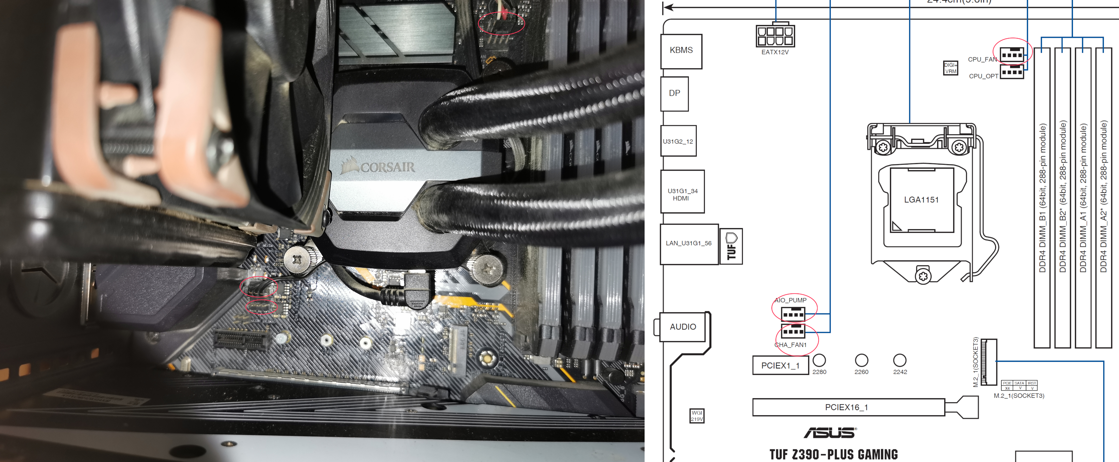

Mach mal bitte gute Bilder vom Inneren deines Rechners, wo man sieht, dass die Kabel der AIO alle ordentlich verbunden sind.
Genau hier wäre auch mein erster Gedanke: Die Pumpe ist ausgesteckt oder – warum auch immer – der Kühler hat sich von der CPU gelöst, also ein Kontaktproblem.
PS: Willkommen im Forum ;)
Hab das relevante Foto gemacht und damit jeder schnallt was er sieht eingezeichnet... den Chassis Fan musste ich beim öffnen lösen sonst hab ich keinen Platz - Pumpe sitzt... nachwievor, festgeschraubt auf der CPU - ich prüfe jetzt ob sich der connector gelöst hat...

Vielleicht sieht es nur so aus, aber der Stecker bei CPU_FAN scheint nicht richtig aufgesteckt zu sein, so dass ein Pin noch frei ist.
Reaktionen: psy187
Ja und das Rote und Schwarzekabel sehen verschmort aus
Reaktionen: psy187
Laut diverser Installationsguides, hat dieses Modell ein 3 Pin, der die Lüfter mit einem Y-Kabel verbindet und in CPU-FAN kommt, die Pumpe wird über USB angesteuert. Da du hier 2 Verbindungen markiert hast (CPU-FAN und AIO), frage ich mich, wie das zustande kommt.
empower schrieb:
kühler nicht richtig montiert, wenn die cpu 1-2 minuten läuft.
seit 7 Jahren unverändert
neu ist nur per Y-Kabel CHA_FAN1 (Kenne die anderen Z390 nicht, was bei denen so sein soll)
Die Markierung dient nur zur Orientierung
der hat nur 3, das Board hat eben 4 Pins
das ist Staub
