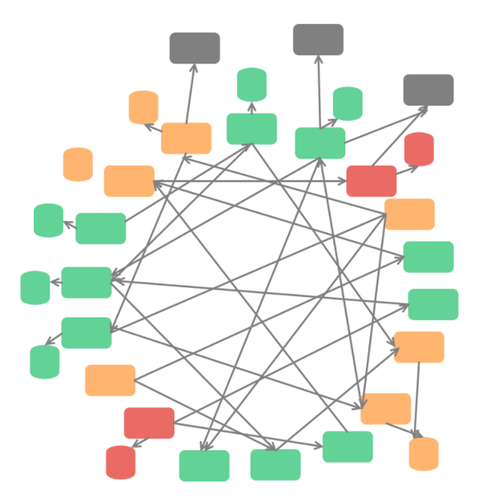

So sollte man es wohl nicht machen, Stichwort Death-Star:
Quelle: https://www.pogsdotnet.com
Die ganzen Abhängigkeiten erzeugen bei Änderungen wohl ständig diverse Seiteneffekte, überschaubar ist es so also noch nicht.
Aber wie dann?

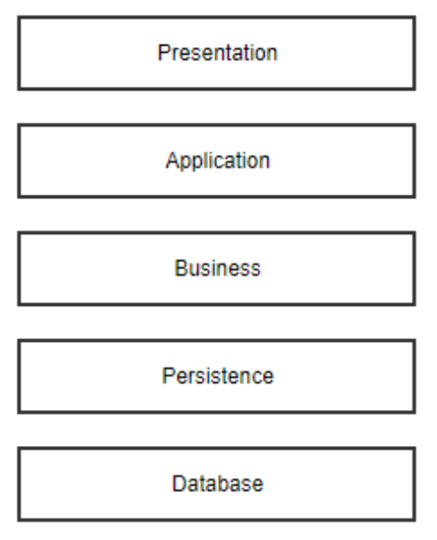

Eine Möglichkeit wäre das ganze in Schichten aufzuteilen:

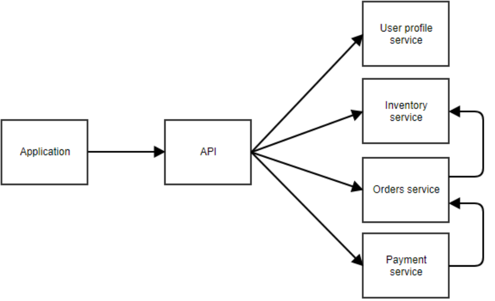

Oder aber, man strukturiert die Software als Tier?
Quelle: https://dzone.com/

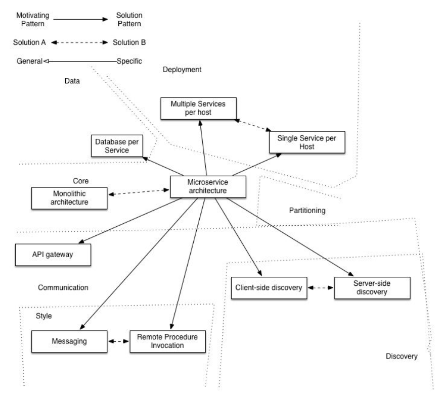

Oder doch besser als Stern?
Quelle: https://www.pinterest.de/
Ich bin mir leider noch nicht so ganz sicher, nach welchen Suchbegriffen ich da schauen müsste, da dies ein neuer Bereich für mich ist.

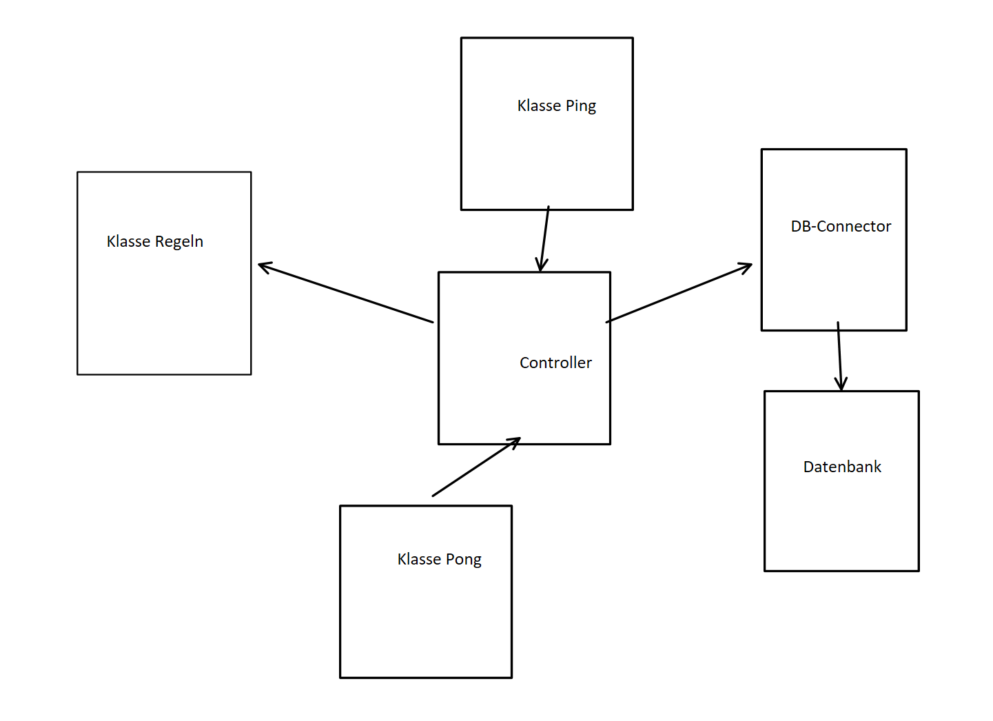

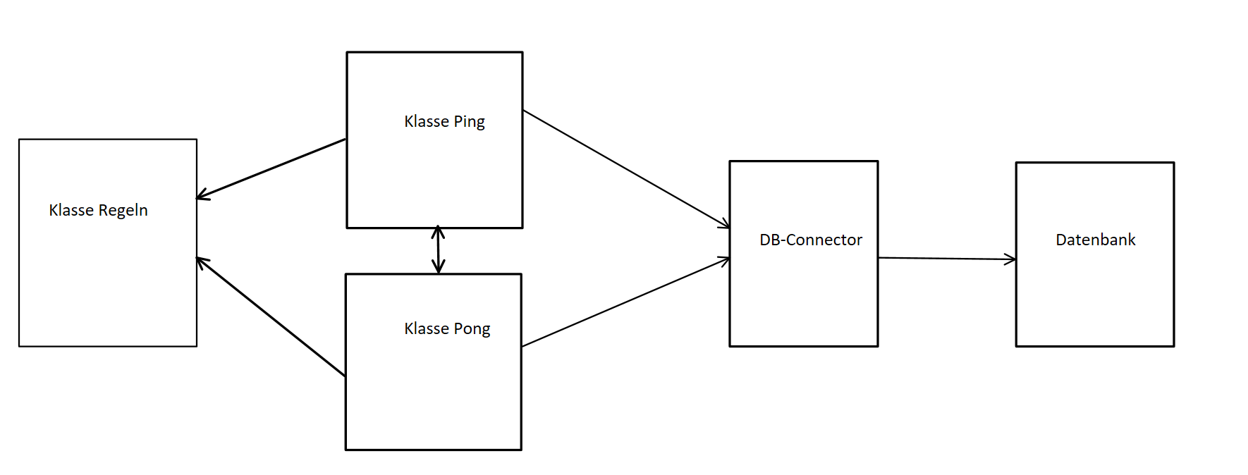

@Dalek Vielen Dank für die Rückmeldung. Ja in den Anfängen hatte ich einfach nur eine Anwendung, teilweise nur eine Klasse und im Extremfall noch alles nur in der Main-Methode, bis ich selbst gemerkt habe, dass man hiermit irgendwann an Grenzen stößt.
Kann mir jemand sagen, ob dieser Ansatz bei modularer Software grundsätzlich in Ordnung oder zu vermeiden ist:
D.h. es darf mehrere Abhängigkeiten zwischen den Klassen untereinander geben. Oder sollte es immer nur maximal eine Abhängigkeit geben, was dann eigentlich immer auf eine Art Stern bzw. auch Baum hinausläuft?
Da bin ich mir noch etwas unsicher, ob Baumstrukturen notwendig sind oder ob manche Klasse auch z.B. Dreiecke bilden dürfen...

Bei 2 Modulen, ist eines nur Lieferant, das andere nur Kunde. Das ist eine der Kernaussagen deines Schichten-Abbilds. Das bedeutet auch, ein Kunde kann von unendlich vielen Lieferanten konsumieren.
Gilt genauso für Dienste.
Klassen kannst du grundsätzlich verknüpfen wie du lustig bist - also auch zirkulär. Bspw. kann eine Rechnung all ihre Rechnungspositionen kennen, genauso wie eine Rechnungsposition die zugehörige Rechnung kennen darf.

Dein Ansatz ist in meinen Augen soweit in Ordnung und geht halt Richtung klassischer 3-Schichten-Architektur.

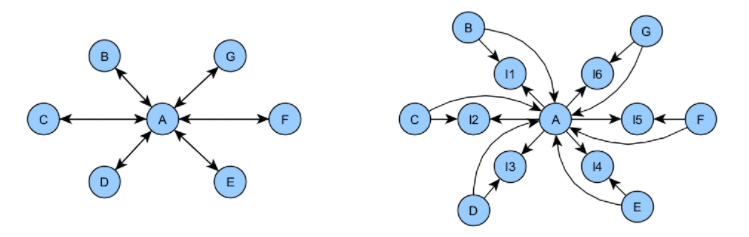

Trotzdem noch abschließend meine Frage, ist es in der Softwareentwicklung in Ordnung, wenn man zirkulare Abhängigkeiten hat oder sollte man diese auflösen?
In dieser Grafik erkennt man ganz gut was ich meine. Im linken Beispiel wurde eine Baumstruktur / Sternstruktur gebildet, welche eine Abhängigkeitskette darstellt. So hat jede Komponente immer nur direkten Zugriff auf seinen direkt angrenzende Komponente. In der rechten Grafik handelt es sich momentan eher um meine momentane Art der Softwareentwicklung. Hier können einzelne Objekte übersprungen werden, was die Anzahl der Methoden teilweise reduziert, dafür entstehen aber auch mehr Abhängigkeiten:
Quelle: http://prinzipien-der-softwaretechnik.blogspot.com/
Da ich leider keinen Programmierer persönlich kenne, ist es für mich immer schwierig abzuschätzen, wie es denn da draußen so gehandhabt wird. @Micke hat hier zwar schon bestätigt, dass dies möglich ist, ich bin mir aber noch unschlüssig, ob das so auch immer ein guter Stil ist.

Wenn man eine klassische 3-Schichten-Architektur oder Onion-Architektur verwendet, dann sollten die Zugriffe natürlich nur direkt auf die eine darunterliegende Schicht erfolgen. Auch wenn Abkürzungen von der GUI zur Datenbankschicht manchmal verlockend sind, ist davon abzusehen. Es entstehen dann auch keine zirkulären Abhängigkeiten.

ImHo zirkuläre Abhängigkeiten sollte man ganz stark vermeiden.
Ich find den Artikel bzw. die Graik nicht ganz optimal, da die Pfeile zwei Bedeutungen haben, nämlich "X implementiert Y" oder "X hängt ab von Y". Siehe im Fließtext zu Bild 2a/b: "C verwendet nun das Interface I, das von A implementiert wird."
ImHo würde man die gegenseitige Abhängigkeit auflösen, indem man z.B. geteilte Funktionalität von Ping und Pong zusammenfasst zu "PingPong" und Ping und Poing sind dann jeweils nur noch abhängig von "PingPong".
Generell, zumindest soweit ich das mitkriege, ist das Schichtmodell sehr verbreitet und good practice.
Reaktionen: efcoyote
Schichtmodell ist auch wegen der unterschiedlichen Tech Stacks und der daraus resultierenden Spezialisierung beliebt.

Ok, vielen Dank für eure Rückmeldung. Dann werde ich die strukturellen Verbindungen hier künftig überarbeiten und zirkulären Verbindungen vermeiden, auch wenn es hier und da verlockend ist. Ich denke ein Schichtenmodell bzw. eine Baumstruktur (ist ja das selbe, nur anders grafisch dargestellt oder?) ist für mich der richtige Ansatz. Daraus haben sich jetzt aber noch weitere Fragen ergeben.

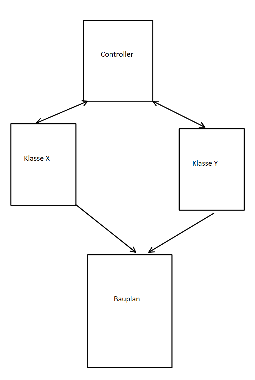

Könnt Ihr mir noch sagen, wie es sich hierbei mit Vererbungen verhält und wie, wenn zwei Klassen ein Objekt einer Klasse kennen müssen?
Ein Beispiel:
Angenommen, Klasse X kommuniziert nur noch über den Controller und Klasse Y ebenfalls. Klasse X kann Klasse Y also ausschließlich über den Controller erreichen und nicht direkt.
1. Eine Bidirektionale Kommunikation zwischen Klasse X und dem Controller ist in Ordnung oder? also Klasse X darf den Controller kennen und umgekehrt?
2. Und wie ist es, wenn Klasse X ein Objekt vom Typ Bauplan an Klasse Y schicken möchte. Dürfen Klasse X und Klasse Y dann direkt ein Objekt vom Bauplan erzeugen und das durch den Controller zum jeweils anderen schicken? Beide Klassen müssten hierfür dann ja die Klasse Bauplan kennen, kommunizieren aber nicht darüber sondern erstellen nur Objekte davon und übergeben Sie über den Controller zum anderen.
Ist das in Ordnung?
3. Noch ein ganz anderes Beispiel, Stichwort Vererbung. Ist es in Ordnung, wenn sowohl Klasse X, also auch Klasse Y von der Klasse Bauplan erben? hier wird dann ja nicht über die Klasse Bauplan kommuniziert, aber hier müssten sowohl Klasse X als auch Klasse Y die Klasse Bauplan kennen bzw. diese erben.
Kann man das machen oder wäre das zu vermeiden?

Bibliotheken & Schichten ja, bei Klassen gilt das nicht grundsätzlich.
Bsp:
var anzahl = GetRechnung().Positionen.First().Rechnung.Kreditor.Rechnungen.Count();
zirkuläre Abhängigkeiten: Re - Pos, Re - Kreditor
Welche Probleme siehst du dabei ?
"immer" ? Du nimmst meine Antwort leider nicht genau. Für unterschiedliche Dinge gelten unterschiedliche Regeln.
Ironischerweise widersprichst du deinem Fazit sofort mit 1. und 2. :)
Du solltest auch Klasse X und Y konkret benennen. Je nachdem welche Aufgabe sie haben, unterscheidet sich die Antwort bzgl. der Abhängigkeiten.
Ich habe dir mal ein kleines Beispielprojekt erstellt. Wie du siehst, findet die Kommunikation immer nur mit der nächsten Ebene statt. Machbar und auch nicht schlimm, wäre auch die Kommunikation mit einer Klasse der gleichen Ebene, sprich wenn CityService eine Methode des CountryService benötigt. Die Schicht für das Frontend ist in dem Fall eine einfache Konsole, wobei sie 1:1 durch eine Webanwendung mit Controllern oder ein WPF-Projekt ersetzt werden kann.
Du kannst es dir ja mal anschauen und gerne fragen, wenn noch etwas unklar ist. Ich habe versucht es möglichst einfach zu halten und daher auch auf Interfaces, die man normalerweise bei DI verwendet, verzichtet.
Microservices die über ein (lahmes) REST Api miteinander kommunizieren fängt man eigentlich erst ab einer gewissen Skalierung an zu bauen.
Ich möchte mich hier zu 100% anschließen!
Habe 2 große Software-Projekte scheitern sehen, die alles auf Micro-Service auslegen wollten mit zig Komponenten und jeweils REST-Apis,. die großteils nach >10 Mannjahren nicht fertig geworden sind.
Und ich hab deutlich mehr Software-Projekte gesehen, die Schichten ("Zwiebel")-basiert sehr erfolgreich durchgeführt wurden.

Ich nehme an, dass das nur ein Beispiel war, aber so ein Code würde bei mir durch keine Review kommen - das ist schlichtweg schlecht.
Aber zur Frage, warum circular dependencies zu vermeiden sind:
Angenommen du hast DI in deinem Projekt (was imho ein must have ist), was glaubst du passiert, wenn deine Services voneinander abhängen (sprich A benötigt B & B benötigt A.)?

In Summe habe ich mir jetzt einige Tage lang den Kopf darüber zerbrochen, was für mich am meisten Sinn macht und bin für künftige Projekte zu diesem Konsens gekommen:
1. Klassen dürfen grundsätzlich fast immer und überall bekannt sein und müssen dies auch, sonst kann man damit ja nicht arbeiten. Diese sollten beim Schichtenmodell so also nicht direkt betrachtet werden, die Klasse String oder DateTime verwende ich ja auch ständig, ich denke so eine Abhängigkeit ist nicht mit dem Schichtenmodell gemeint.
2. Objekte sollten wenn möglich immer via Dependency-Injection von der Root erzeugt werden und an die darunterliegenden Klassen durchgegeben werden. Hier sollte man also in Schichten denken. Sollte zwei Klassen in einer darunterliegenden Schicht das selbe Objekt benötigen z.B. eine DB-Verbindung, so kann das selbe Objekt auch an mehrere Zweige durchgereicht werden, sodass zwei Klassen das selbe Objekt verwenden können.
3. Verwende wenn möglich immer Interfaces, sodass die dahinterliegende Implementierung austauschbar bleibt.
4. Das Schichtenmodell bezieht sich auf erstellte Objekte und deren Abhängigkeiten, nicht jedoch wie in Punkt 1 auf die bloße Kenntnis darüber, wie eine Klasse aussieht. Wenn in jeder darunterliegenden Schicht, warum auch immer, z.B. die Klassen String und DateTime verwendet werden, dann ist das in Ordnung und das Schichtenmodell ist damit trotzdem eingehalten, da es hierbei um erstellte Objekte und nicht um die Verwendung von Klassen geht.
5. Mikroservices hatte ich teilweise falsch verstanden. Ich möchte nicht für jede Funktion eine eigene Anwendung erstellen, welche dann für sich selbst läuft, aber ich möchte für jede zusammenhängende Funktion eine eigene Bibliothek erstellen, welche ich dann bei diversen Anwendungen wiederverwenden kann. So z.B. eine Bibliothek für DB-Zugriffe, eine für REST-API zugriffe, eine zum einlesen von Excel-Daten, eine Klasse ,,Konvertierung", welche bei mir häufig verwendete Konvertierungsfunktionen bereitstellt etc.
Dann kann ich in meinen Projekten einfach auf die jeweiligen DLL-Dateien zugreifen und die Funktion immer wiederverwenden, ohne das Rad jedes mal neu zu erfinden.
Ich denke mit diesem modularen Ansatz müsste ich auch in größeren Projekten gut fahren. Habe ich das soweit richtig aufgefasst?
