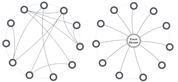

Microservices die über ein (lahmes) REST Api miteinander kommunizieren fängt man eigentlich erst ab einer gewissen Skalierung an zu bauen.
Und da liegt schon der Fehler. Wenn die Microservices so geschnitten sind, dass sie viel untereinander kommunizieren muessen, dann ist schon was falsch gelaufen!
Man sollte eine vernuenftige Choreographie immer einer Orchestrierung vorziehen. Idealerweise ist eine Microservice-Architektur sternfoermig mit einem Eventbus in der Mitte.
orchestration-vs-choreography-097566bf059109c51c8a95faaf3ea77092a626c2a63bc5f06ae0a7ade4a31378.png
Man sollte NIEMALS Microservices so schneiden, dass sie ihre Aufgabe nicht erfuellen koennen, ohne zig andere Microservices aufzurufen. Ausnahme bilden einzig Crosscutting Concerns wie Authentication.
Ansonsten werden die Dependencies zwischen den Services schnell zum limitierenden Faktor.
Reaktionen: BeBur, Madman1209 und Ghost_Rider_R

@SheepShaver sowas geht nur, wenn du die Microservices auf einen Anwendungsfall zuschneidest oder alles gerade am neu entwickeln bist und man ettliche Programmierer, Architekten, Projektleiter etc hat, die das große Ganze im Auge haben.
Ansonsten hast du immer eine Orchestrierung über eine Middleware dazwischen. Irgendwann kommt die Anforderung, dass der JSON Response eines Events in SAP übergeben werden muss und bspw. der SAP Funktionsbaustein unterstützt auf einmal kein JSON sondern nur XML in einer bestimmten Struktur. Und es macht keinen Sinn (ROI Kosten/Nutzenfaktor), einen erneuten Microservice an dieser Stelle zu entwickeln, der nur die Altlast des SAP FB löst.
