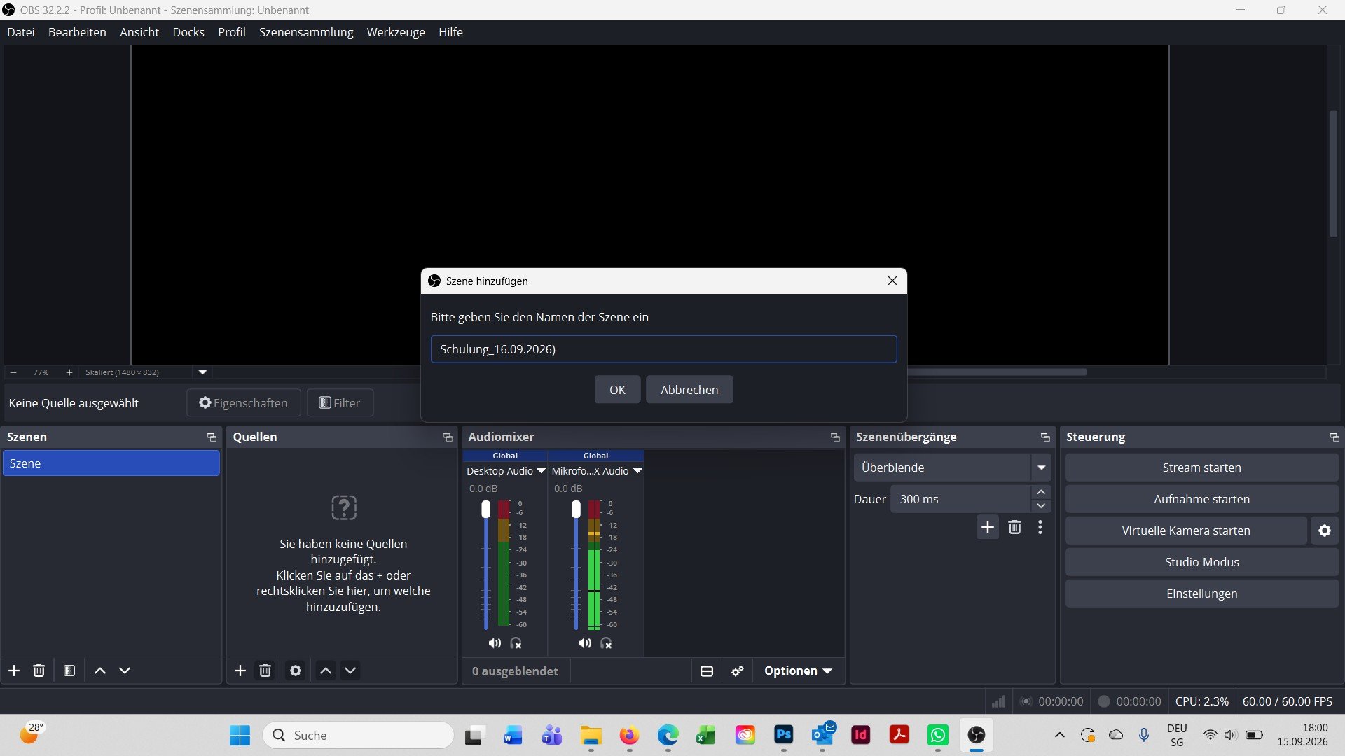

Ich habe jedtzt ein Video gefunden, dass das Ganze im Detail erklärt. Leider verstehe ich nicht alles.
Muss ich zuerst eine "Szene" erstellen mit dem Plus und dem einen Namen geben (z.B. Schulung_16.09.2026)?

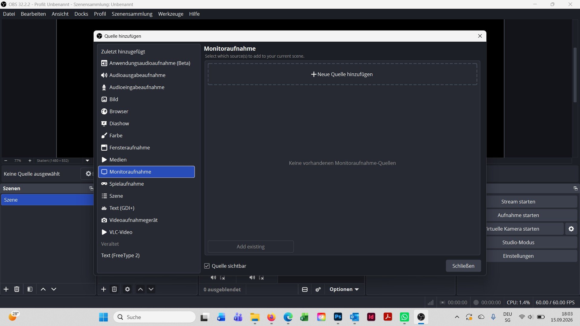

Muss ich danach mit dem Plus die Quellen auswählen? Was muss ich da auswählen bei einem Windows-Notebook? Monitoraufnahme? Was muss ich dann bei "Neue Quelle hinzufügen" wählen? Leider hat er im Video einen Mac und da heisst alles anders. Was muss ich hinzufügen, damit ich die anderen und mich höre?
Eine Szene ist eine Sammlung von Quellen. Pro Szene kannst du unterschiedliche Quellen definieren und dann schnell zwischen Szenen hin- und herwechseln. Für deinen Anwendungsfall nicht relevant, belass es einfach bei der einen Standardszene. Dort legst du dann eine Quelle an um deinen Monitor oder nur gezielt eine einzelne Software aufzunehmen:
prayhe schrieb:
Sprich du gehst auf das + bei den Quellen und fügst eine Monitor- oder Fensteraufnahme hinzu, je nachdem was du lieber hättest.
Gar nichts. Systemaudio und dein Mikrofon werden standardmäßig mit aufgenommen. Du musst ggf. nur das richtige Eingabegerät auswählen unter dem Reiter "Audiomixer" -> "Mikrofon-/AUX-Audio". Dort rechtsklicken -> "Eigenschaften" und das richtige Mikrofon auswählen.
