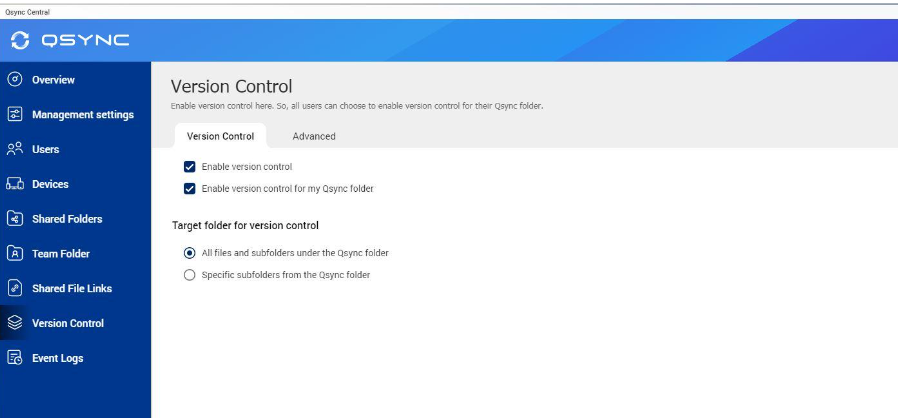

Je nachdem wie es eingerichtet wurde, ist es nur ein Klick.
https://www.qnap.com/en/how-to/faq/article/setup-the-version-control-in-qsync-central

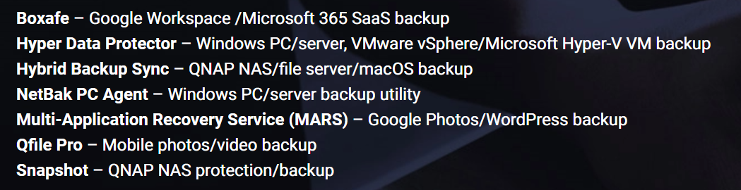

Ich würde es allerdings wie bereits angemerkt über Snapshots auf NAS Ebene lösen und explizit nicht die Unterstützung von "vorhergehende Versionen" aktivieren, da sie oft von Malware angegriffen wird, außer du richtest noch zusätzlich ein externes Backup auf ein anderes Medium ein. Es gibt bei QNAP eine umfassende Auswahl an Software zum Zweck der Datensicherheit, schaue einfach was am besten zum Fall passt.
https://www.qnap.com/solution/backup-and-restoration/en/
Das ist leider genau der Punkt warum ich von der QNAP eigenen Software weg will, was schon allein im letzten halben Jahr aus Qsync raus genommen wurde, ist die Option nur in eine Richtung zu synchronisieren. PC -> NAS geht nicht mehr, gibt nur noch PC <-> NAS.

Grundsätzlich ist Qsync ja schon länger EOL und wurde durch HBS ersetzt, speziell für PCs gibt es aber doch den NetBak Agent.
https://www.qnap.com/en/software/netbak-pc-agent
Das sieht tatsächlich auch noch sehr interessant aus, muss ich mich mal mit ihm dran setzten wenn ich mich das nächste mal um den Kram kümmern ¨darf". So wenig Aufwand wie möglich ist King in dem Fall, da passt das ganz gut.
