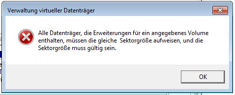

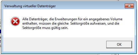

Eine meiner beiden WD20EARS ist ausgefallen, also eine neue Festplatte bestellt. Diesmal die WD20EARX - außer SATA 6Gbit/s und Garantierte 3 Platter keine Unterschiede. Wieder 4kB Sektoren.
Eingebaut, Computerverwaltung geöffnet und neue Platte als Spiegel wieder hinzugefügt.
Es geht nicht. Es kommt eine Fehlermeldung, dass die Sektorgrößen nicht übereinstimmen.

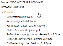

Die neue Festplatte also genauer angeschaut im Intel Rapid Storagemanager. Keine Unterschiede? DOCH!
Die WD20EARS meldet für die logische und physikalische Sektorgröße 512 Byte. Logische Größe: korrekt. Physikalische Größe: nicht korrekt, aber es sind 4096 Byte.

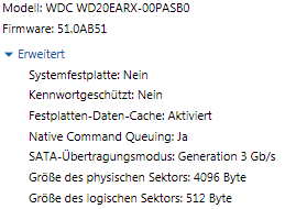

Nun zur WD20EARX: logische Sektorgröße beträgt 512 Byte - gut.
Physikalische Sektorgröße: 4096 Byte.
Erster Gedanke: Cool, evtl. kann ZFS jetzt mit den Platten umgehen und betreibt richtiges Alignment :cool_alt:
Zweiter Gedanke: "$TG§$%&/()IJHG$%/UHGFDW$%&/()IJHGE§T
Also warte ich jetzt auf meine RMA Austauschplatte von Western Digital.
Wer nun also Festplatten im Software RAID unter Windows von versch. Herstellern betreiben möchte oder unterschiedliche Modelle, muss höllisch aufpassen.
