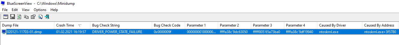

Heute nach längerem Arbeiten final mal ein Bluescreen:
Leider gibt mir das nicht ausreichend Info um das Problem zu identifizieren...
So, nach einigem rumlesen habe ich die Debugging Tools installiert und mal ein
dumpchk.exe c:\Windows\Minidump\020121-11703-01.dmp
durchgeführt. Das kam dabei raus:
  • Bugcheck Analysis *
DRIVER_POWER_STATE_FAILURE (9f)
A driver has failed to complete a power IRP within a specific time.
Arguments:
Arg1: 0000000000000003, A device object has been blocking an Irp for too long a time
Arg2: ffffa38c9dc63050, Physical Device Object of the stack
Arg3: fffff80565a73ba0, nt!TRIAGE_9F_POWER on Win7 and higher, otherwise the Functional Device Object of the stack
Arg4: ffffa38c9df19940, The blocked IRP
Debugging Details:
BUGCHECK_CODE: 9f
BUGCHECK_P1: 3
BUGCHECK_P2: ffffa38c9dc63050
BUGCHECK_P3: fffff80565a73ba0
BUGCHECK_P4: ffffa38c9df19940
IMAGE_NAME: storahci.sys
MODULE_NAME: storahci
PROCESS_NAME: chrome.exe
FAILURE_BUCKET_ID: 0x9F_3_disk_IMAGE_storahci.sys
FAILURE_ID_HASH: {c3191f76-a0c6-cba7-b63d-40337d053563}
Followup: MachineOwner
Bin mir noch nicht sicher, welche Schlüsse ich daraus ziehen kann.
