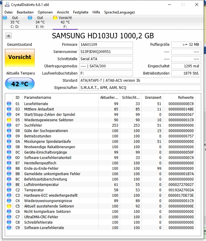

Sicher kannst Du die HDD noch nutzen, allerdings hat mich die Erfahrung gelehrt, dass man SMART INformationen durchaus trauen sollte.
Die Daten sind einfach nicht mehr sicher.
Wenn die Ersatzsektoren ausgefallen sind, wird irgendwann die Datenträgerstruktur Crashen, ist nur eine Frage der Zeit.

wenn der erste wiederzugewiesene Sektor auftaucht, ist die Ausfallwahrscheinlichkeit in den nächsten 60 Tagen um einen Faktor 14 erhöht. Allgemein steigt die Durchschnittliche Ausfallrate um einen Faktor 3-6. Aber 85% der Festplatten überleben mehr als 8 Monate nach dem ersten wiederzugewiesenen Sektor.
Du kannst da nicht wirklich was gegen machen. Wenn die Platter bei der Fertigung was abbekommen haben, die Platte unrund läuft oder was auch immer. Du kannst die Platte nicht aufmachen, also nichts daran drehen. Software hilft da kaum (vllt. unter Umständen das Akustikmanagement: CrystalDiskInfo->Optionen->Erweiterte Optionen->AAM/APM Verwaltung und dann auf Ruhe stellen. Dann versucht die Platte nicht mehr möglichst schnell die Sektoren zu erreichen, was die Mechanik _u.U._ ein bisschen schont.)
Fazit: Die Festplatte läuft noch und muss nicht direkt tot sein, aber sie hat einen Titsch bekommen und die Gefahr eines Ausfalls ist erhöht.
P.S.: Unter "Erweiterte Optionen->Hex-Wert->10 [DEC]" kannst du die Werte, die CrystalDiskInfo anzeigt auf dezimale Anzeige umstellen. Ist praktischer
