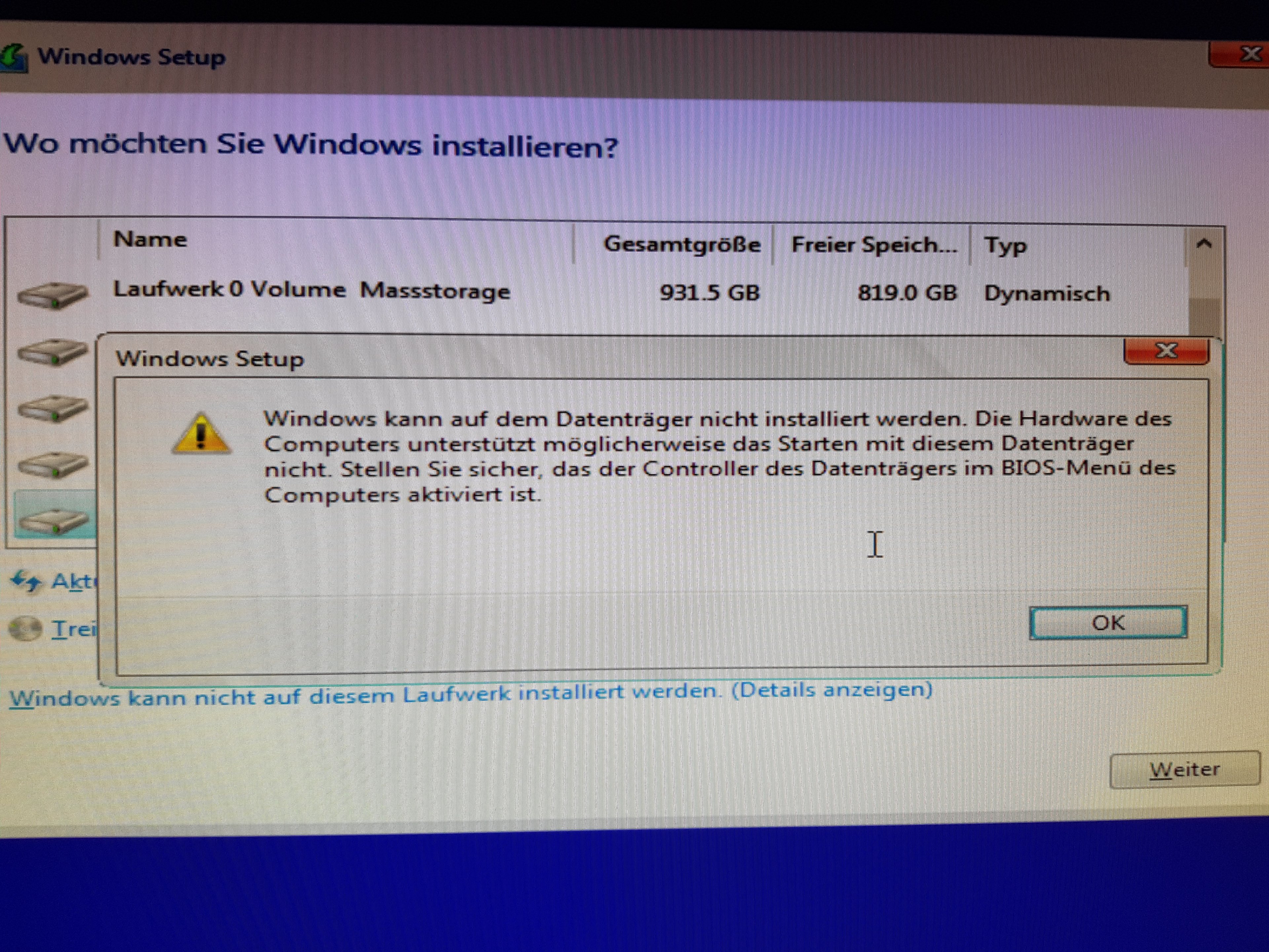

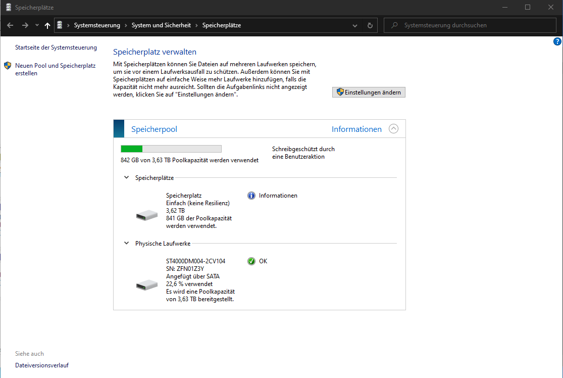

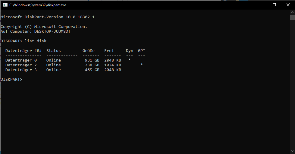

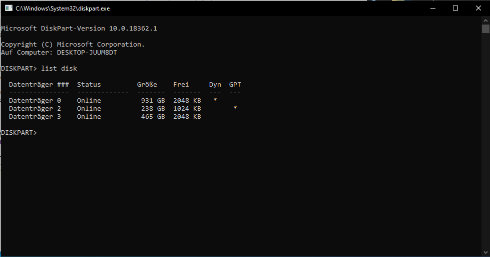

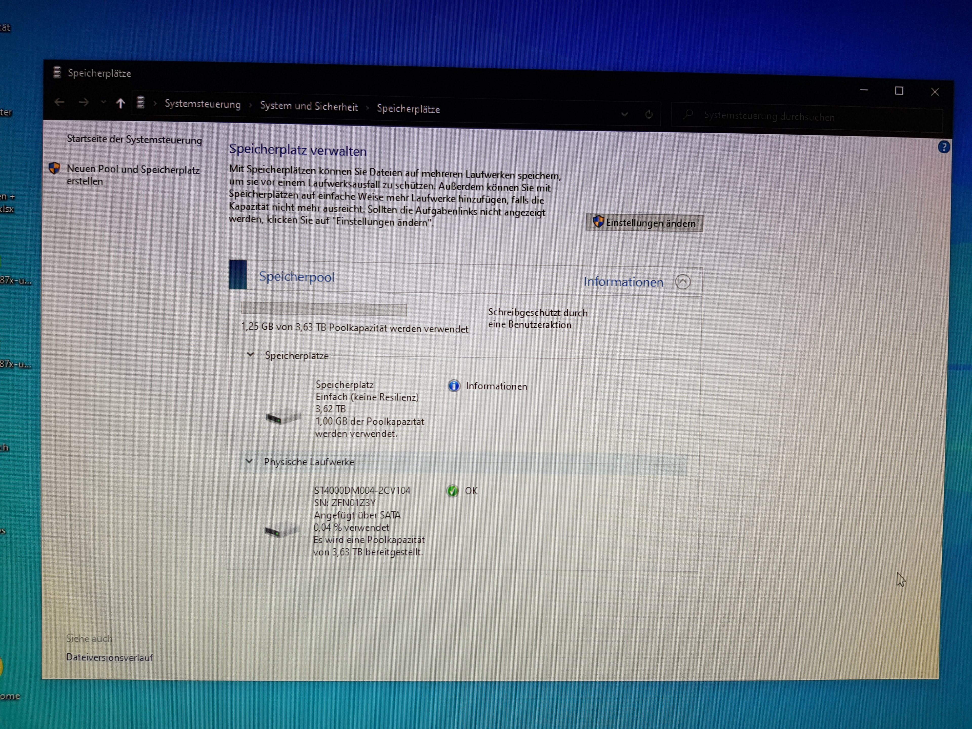

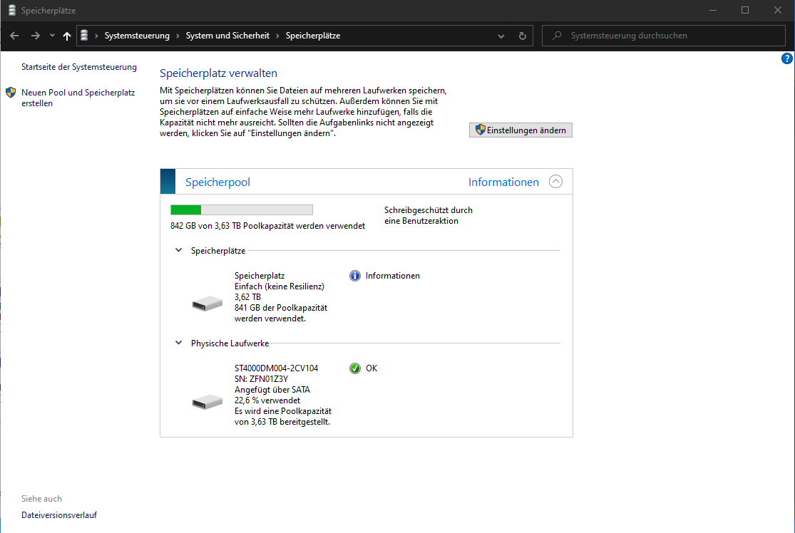

Meine neue 4TB HDD befindet sich im "Schreibgeschützt durch eine Benutzeraktion", nachdem sie über den Speicherpool in Win10 fälschlicherweise formatiert wurde!
Prolog:
Ich habe mir passend zum Black Friday 2 neue Festplatten (SSD, HDD) für mein System liefern lassen. Diese beide Festplatten kamen an und wurden direkt eingebaut. Da das ungeduldige Ich nicht warten konnte habe ich anstatt nachzuschauen einfach anstatt "Datenträgerverwaltung" "Speicherplätze" genommen. Dabei wurde die Festplatte nicht wie gewollt formatiert, sondern es erstellte sich ein Speicherpool, welchen ich ohne Resilienz gemacht habe, bei der SSD und bei der HDD (nicht zusammengefügt sondern einzeln). Nachdem dies getan war funktionierte der PC und die Festplatten wie gewünscht. Auf die 4 TB HDD lud ich nun meine Steambibliothek mit Erfolg.
Nach dem ersten Reboot jedoch stellte sich jedoch ein kritischer Fehler heraus. Der PC wollte nicht mehr in Windows booten. Die Fehlermeldung "Reboot and select proper Boot device or insert Boot MEdia in selected Boot device" tauchte nun auf. Prompt habe ich die neuen Festplatten abgeschlossen, das BIOS gestartet, die Bootreihenfolge korrigiert und versucht zu booten. Jedoch kam immer noch die selbe Fehlermeldung. Nach einem 7 stündigen Troubleshoot mit meinem Bruder konnte ich über eine dezentral installierte Kopie von Windows auf meiner neuen 860 EVO den PC starten und in Windows booten.
Von dort habe ich mir nun Windows neu aufgebaut und meine alte SSD (Bootdrive) formatiert. Nun habe ich wie vorher sogar gewünscht meine 860 EVO als neuen Bootdrive und meine beiden alten Festplatten werden wieder wie gehabt erkannt. Jedoch gilt nicht das Gleiche für die neue 4TB HDD, sie ist in einem schreibgeschützten Zustand (siehe Bilder).
Während des Troubleshooting (nicht in der Reihenfolge):
-Wir haben versucht über UEFI und Legacy zu booten (beide und einzeln +Prioritäten)
-BIOS wurde auf eine ältere Version zurückgesetzt und auch wieder geupdated
-CMOS clear mit Entnahme der Mainboard Batterie (über 10 min)
-Umstecken von Satasteckplätzen + Kabeltausch
-Wechsel des Sata-Controllers (Mein Mainboard verfügt über 2 Chipsätze, Marvell und Intel)
-Installation von Win 10 per USB auf neue SSD -> erst funktionierte die Installation, jedoch lies Win sich nicht booten (gleicher Fehler wie im Prolog)
-Diverse andere Sachen wurden noch probiert, die Lösung brachte jedoch folgendes Video:
Zurück zum Problem:

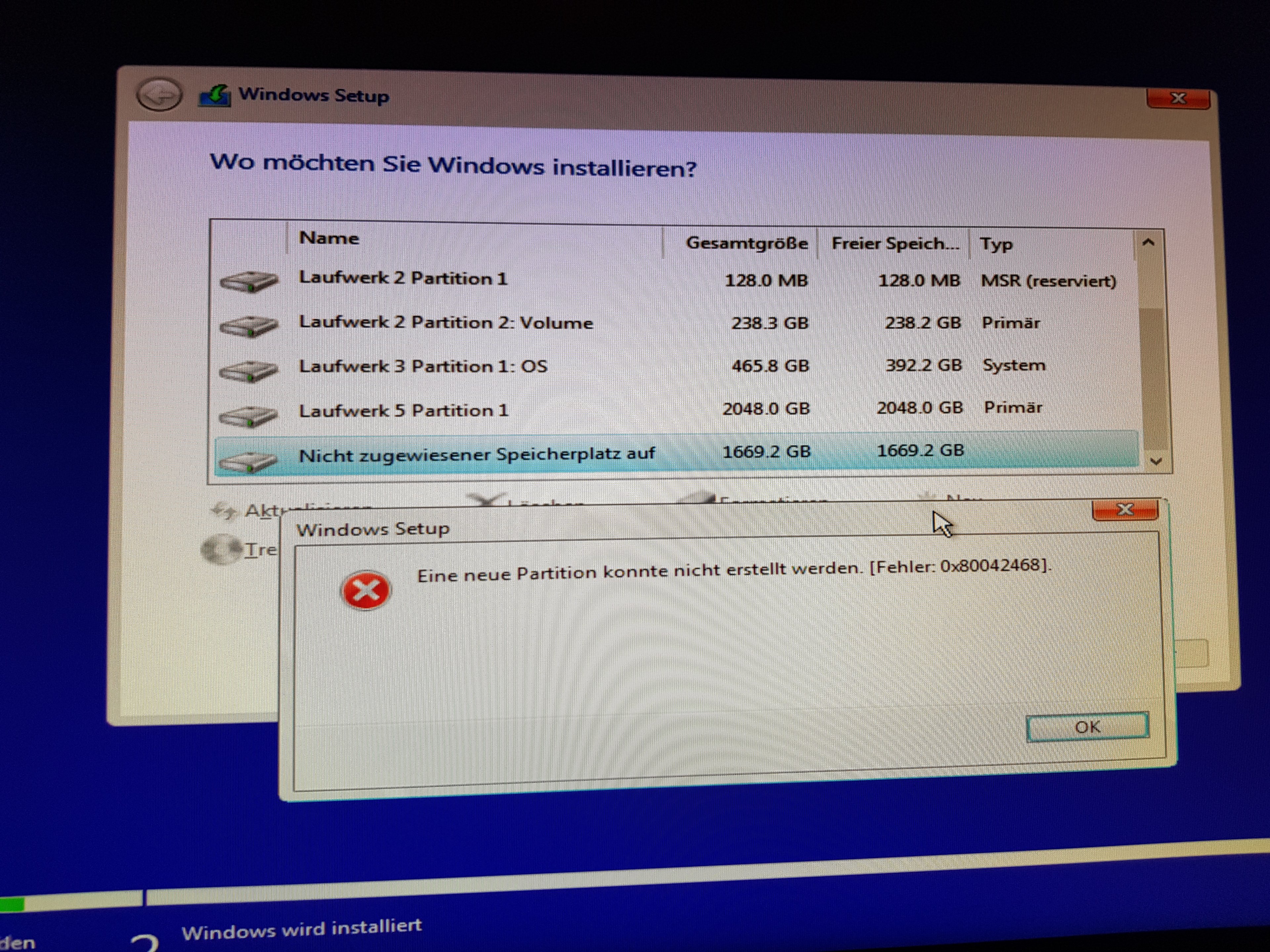

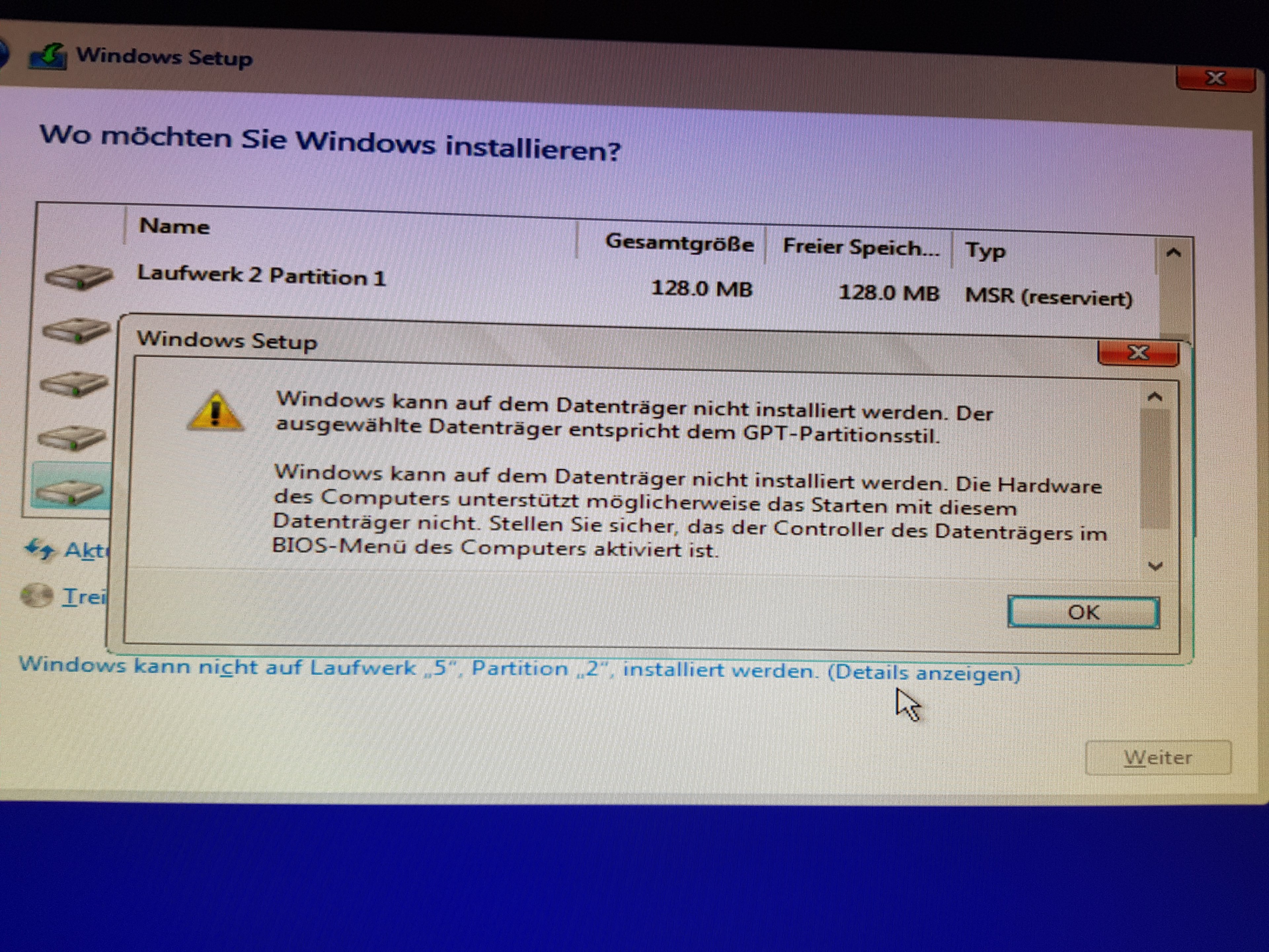

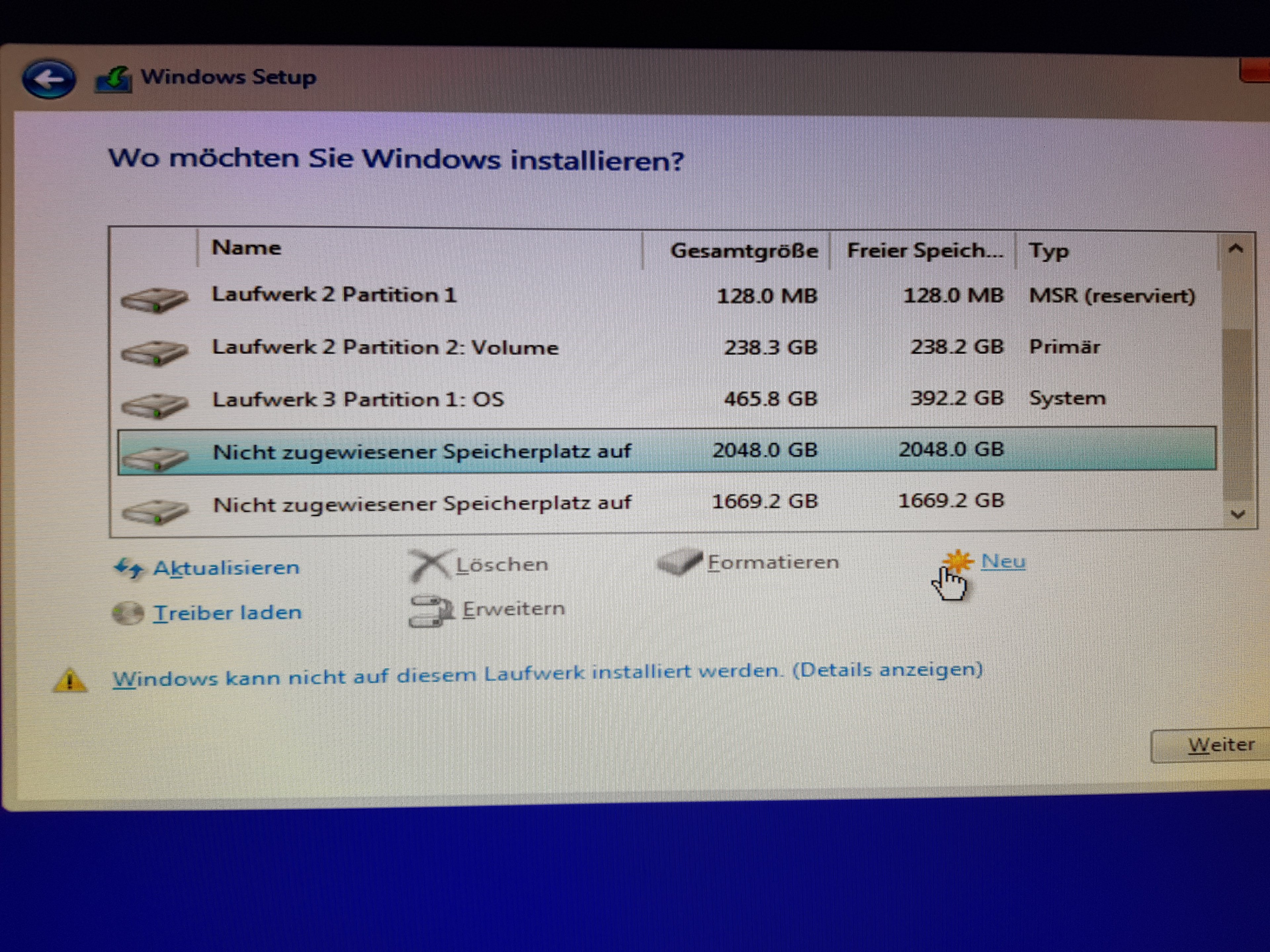

Alle Festplatten laufen und werden erkannt, außer die 4TB HDD. Diese wird wie in den Bilder auch erkannt, ist jedoch als "Schreibgeschützt durch eine Benutzeraktion" markiert. Auf sie kann weder durch Explorer noch Datenverwaltung und auch nicht über Diskpart zugegriffen werden. Allerdings wird sie in "Systemsteuerung> System und Sicherheit > Speicherplätze" weiter angezeigt. Dort kann ich jedoch keine Einstellung vornehmen, dass die Festplatte formatiert werden soll, bzw. dass sie nicht mehr schreibgeschützt ist.

Was passiert denn, wenn du den Speicherpool bearbeiten willst?
Reaktionen: WhyNotZoidberg?
Ich kann diesen leider nicht bearbeiten, bzw. ich finde diese Option nicht. Nachdem man auf Einstellungen ändern clickt passiert nichts weiter.

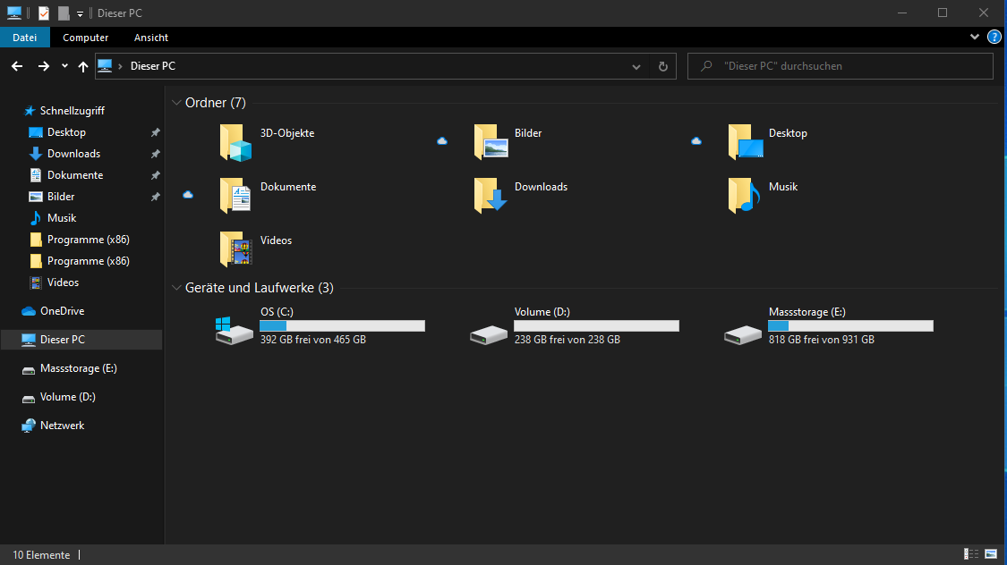

So habe ich den PC bereits wieder zum laufen gebracht, jetzt ist jedoch der Fehler, dass die $TB nicht angezeigt wird.

Die HDD wird bei beiden nicht angezeigt, siehe die Bilder des ersten Eintrags

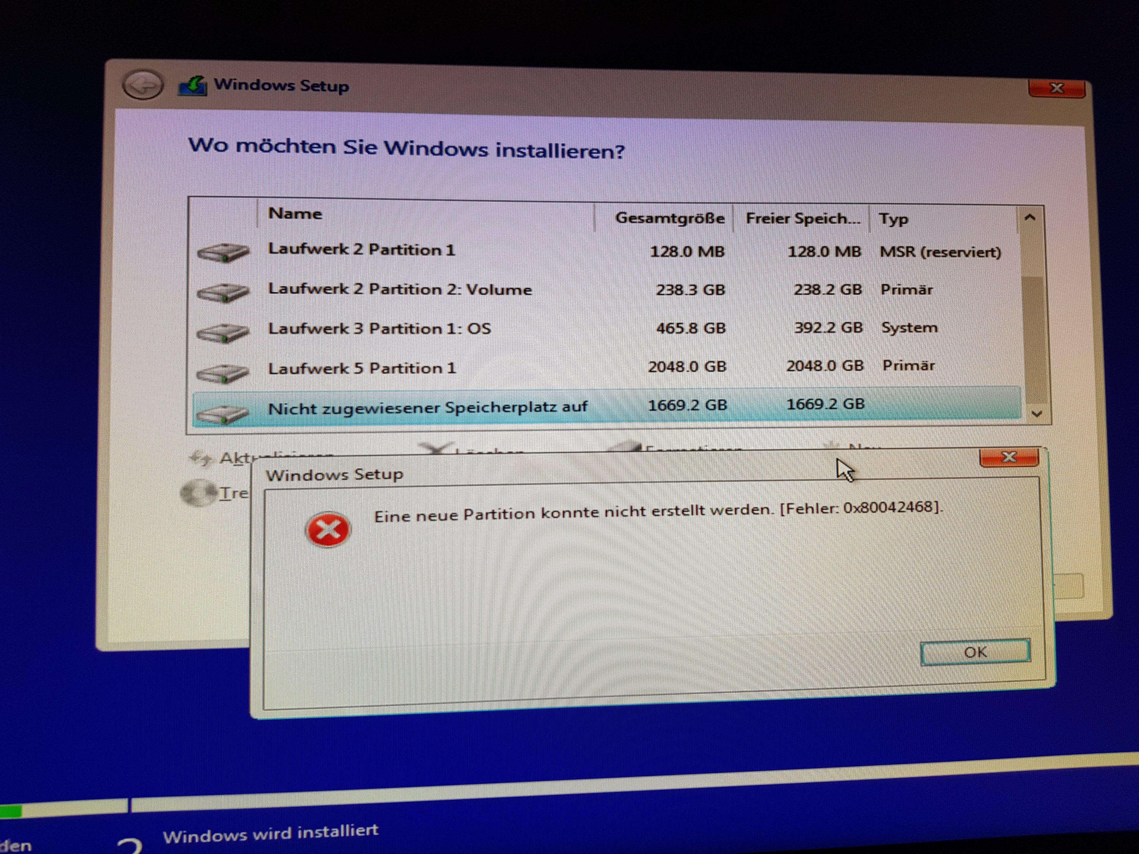

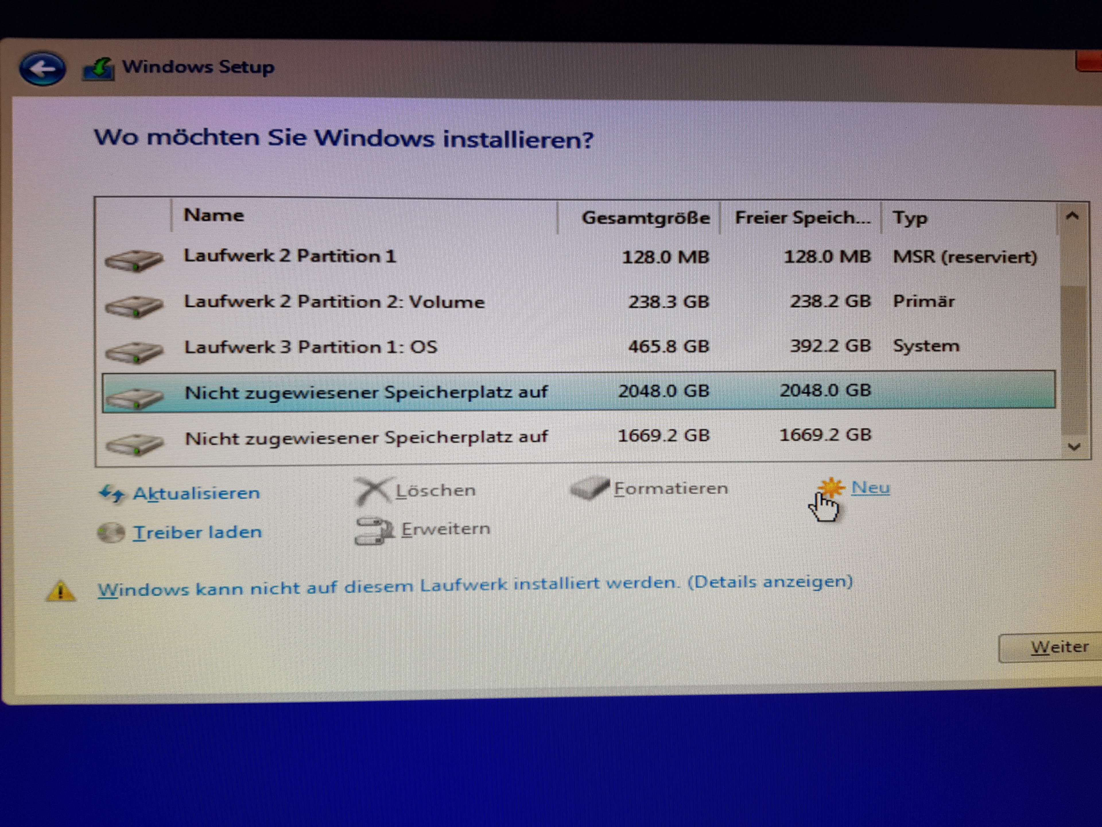

Ich habe jetzt aber erstmal den Schritt per USB-Stick gemacht.

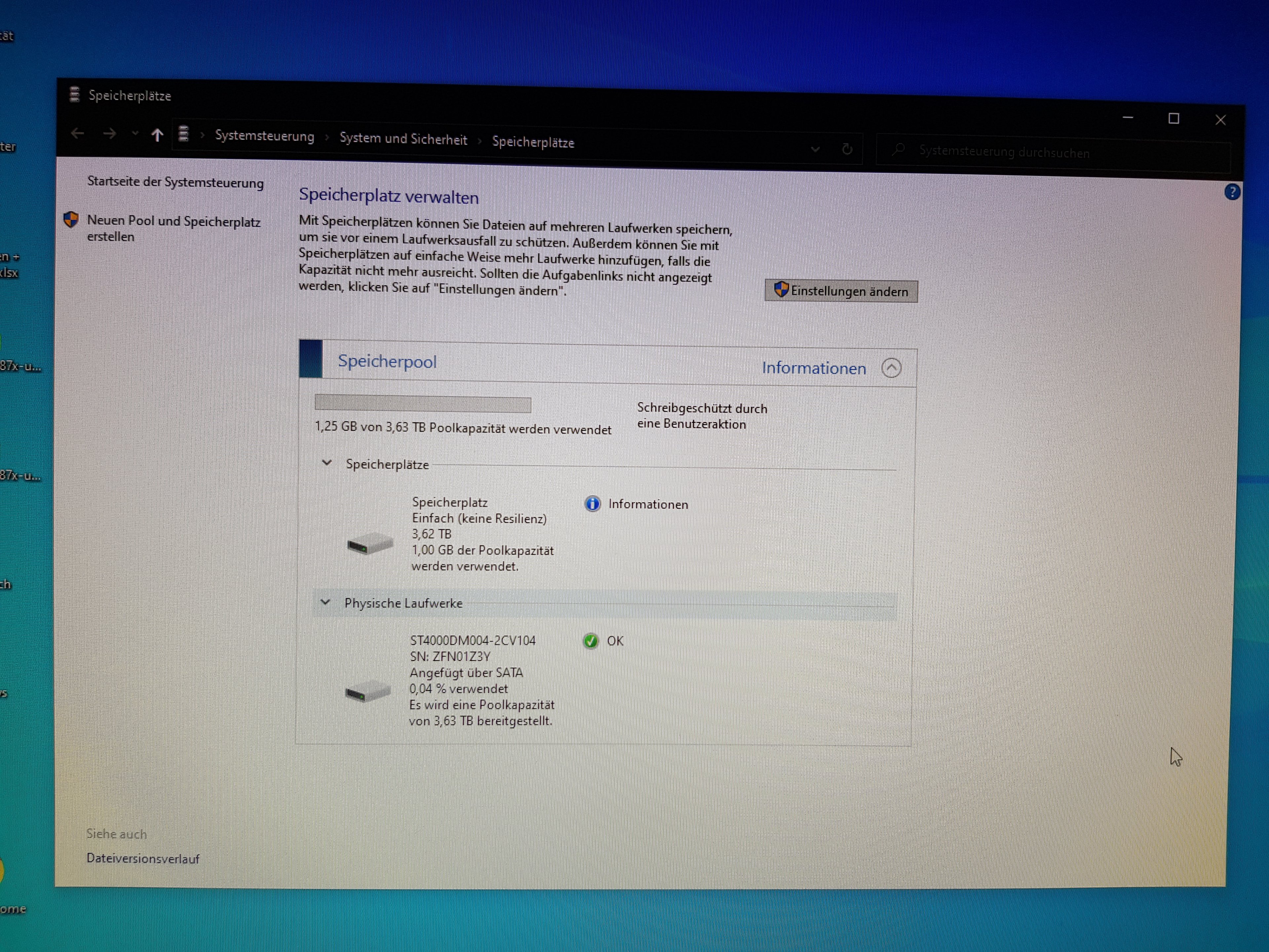

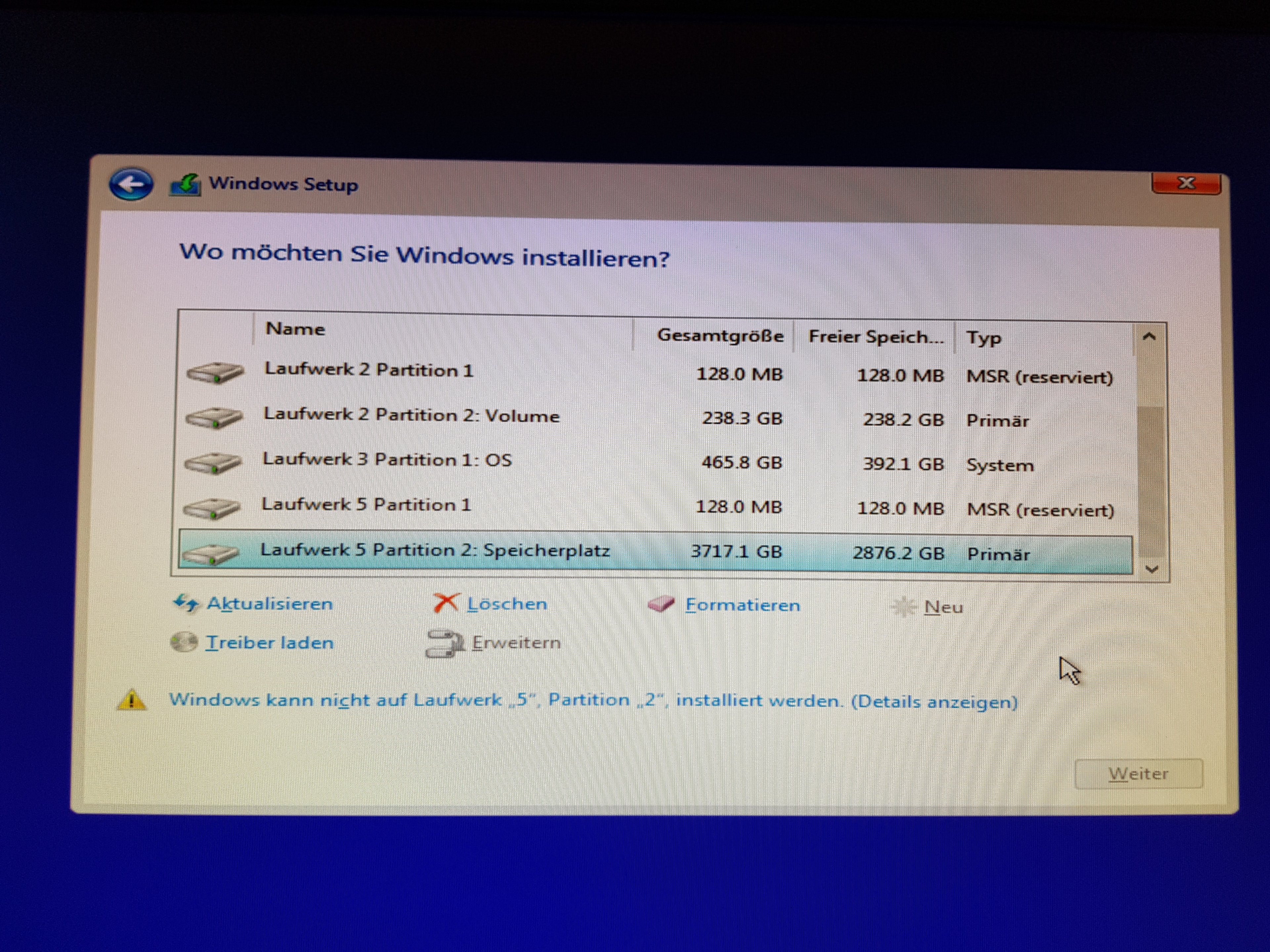

Die Festplatte wurde formatiert, jedoch bleibt der Fehler bestehen, dass sie weder im Diskpart noch in der Datenverwaltung angezeigt wird, nur im Speicherplätze verwalten. Zusätzlich kamen bei der Formatierung per Windows Install einige Fehlermeldungen.

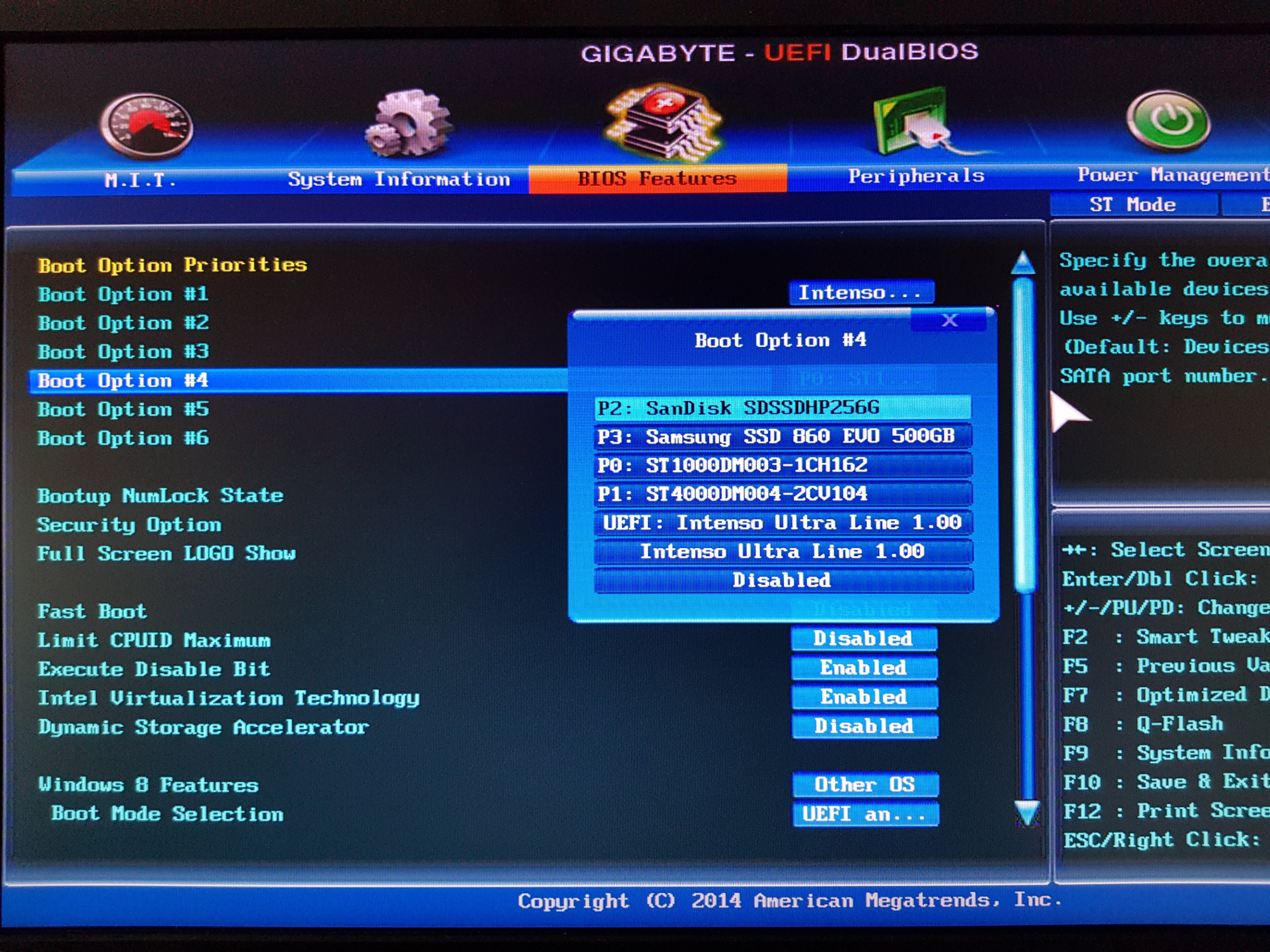

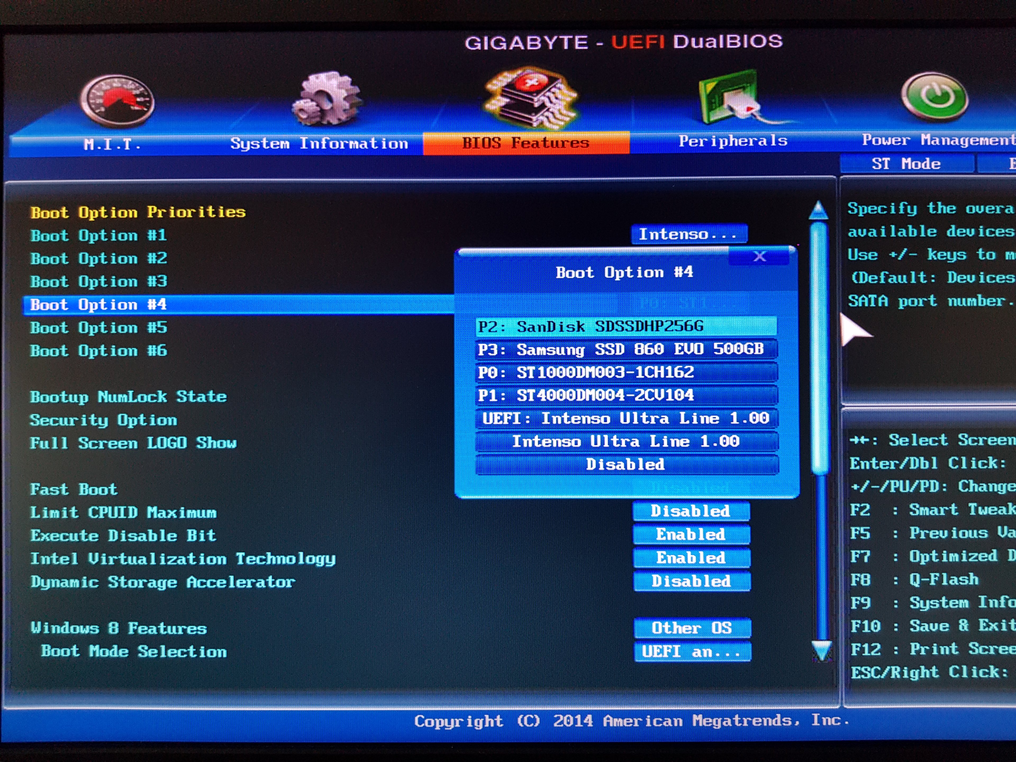

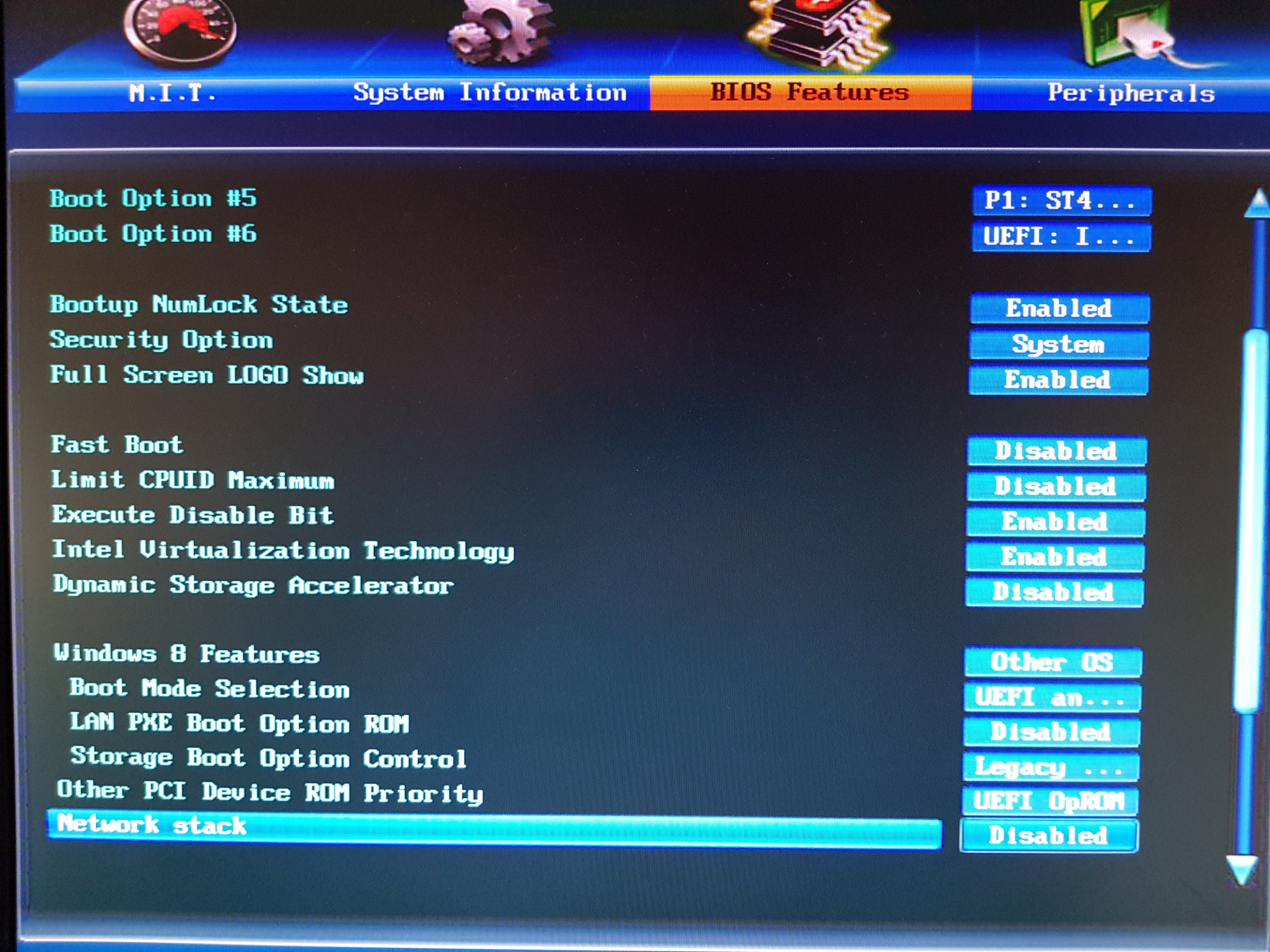

Im Anhang habe ich noch ein par zusätzliche Bios Bilder gemacht.

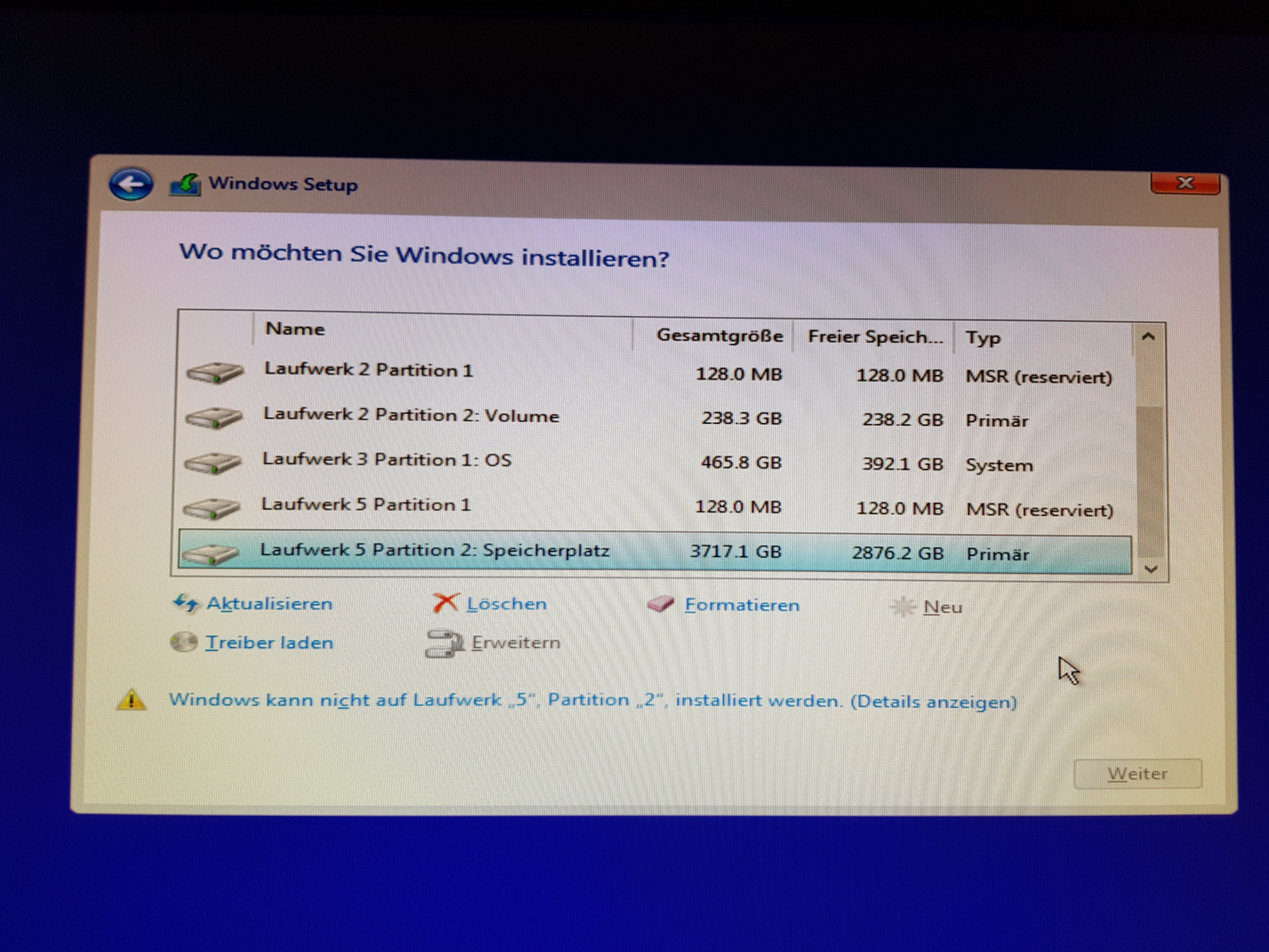

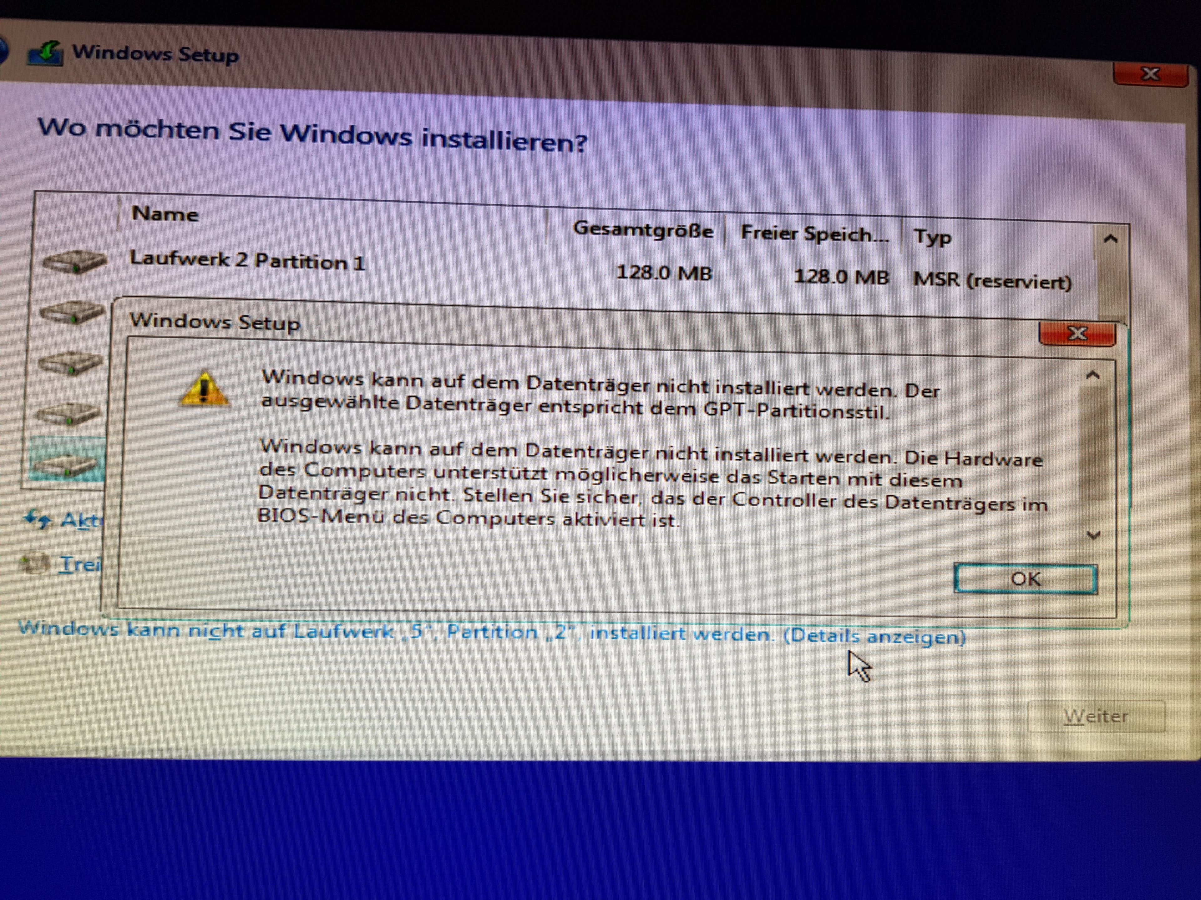

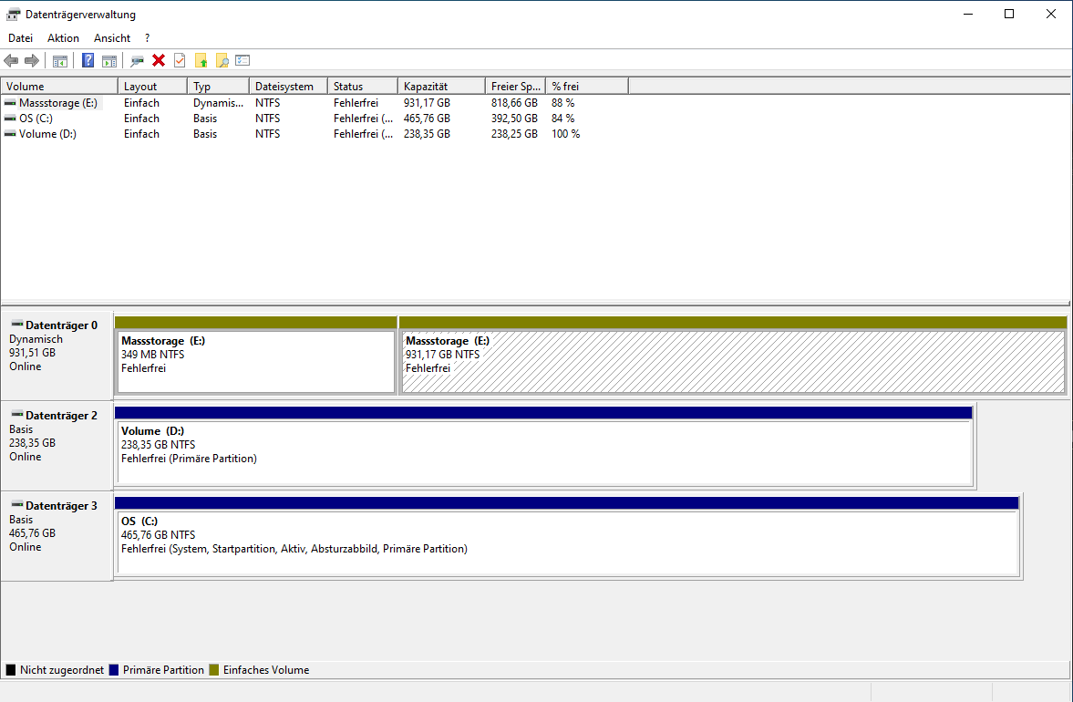

du solltest nur die 4TB HDD löschen, so dass sie als "nicht zugewiesener Speicherplatz" erscheint. Nicht versuchen drauf zu installieren oder zu formatieren.
Wie man aber sehen kann, wurde sie durch diese Speicherpool-Geschichte in 2 Partitionen aufgeteilt. Da scheint ein gehöriger Fehler entstanden zu sein.
ABER, wenn sie als "nicht zugewiesen" ausgelegt wird (also beide Teile), sollte sich der Speicherpool auflösen lassen bzw. sollte man sie in der Datenträgerverwaltung sehen können.
PS: im Bios wird die 4TB HDD aber erkannt. siehe Screen 1 und dort Laufwerk P1 (ST4000DM004).

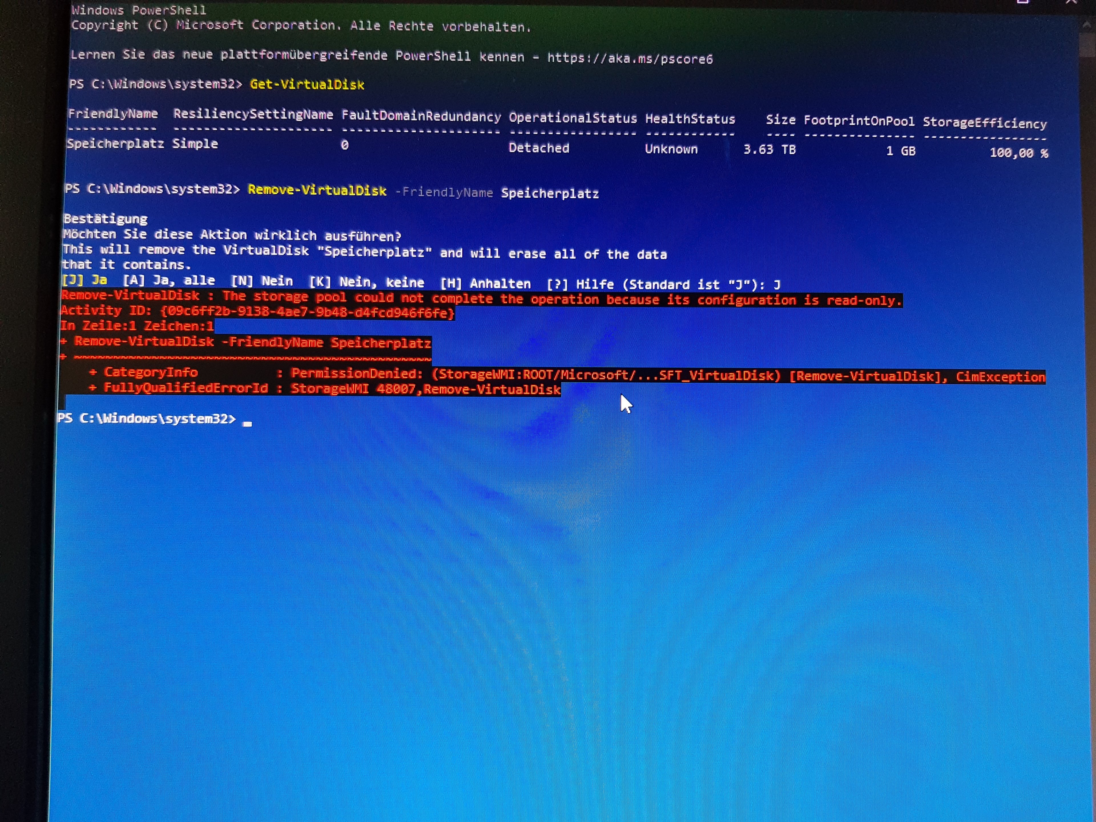

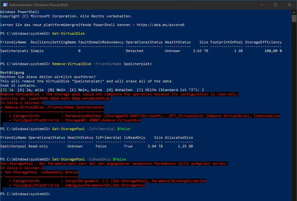

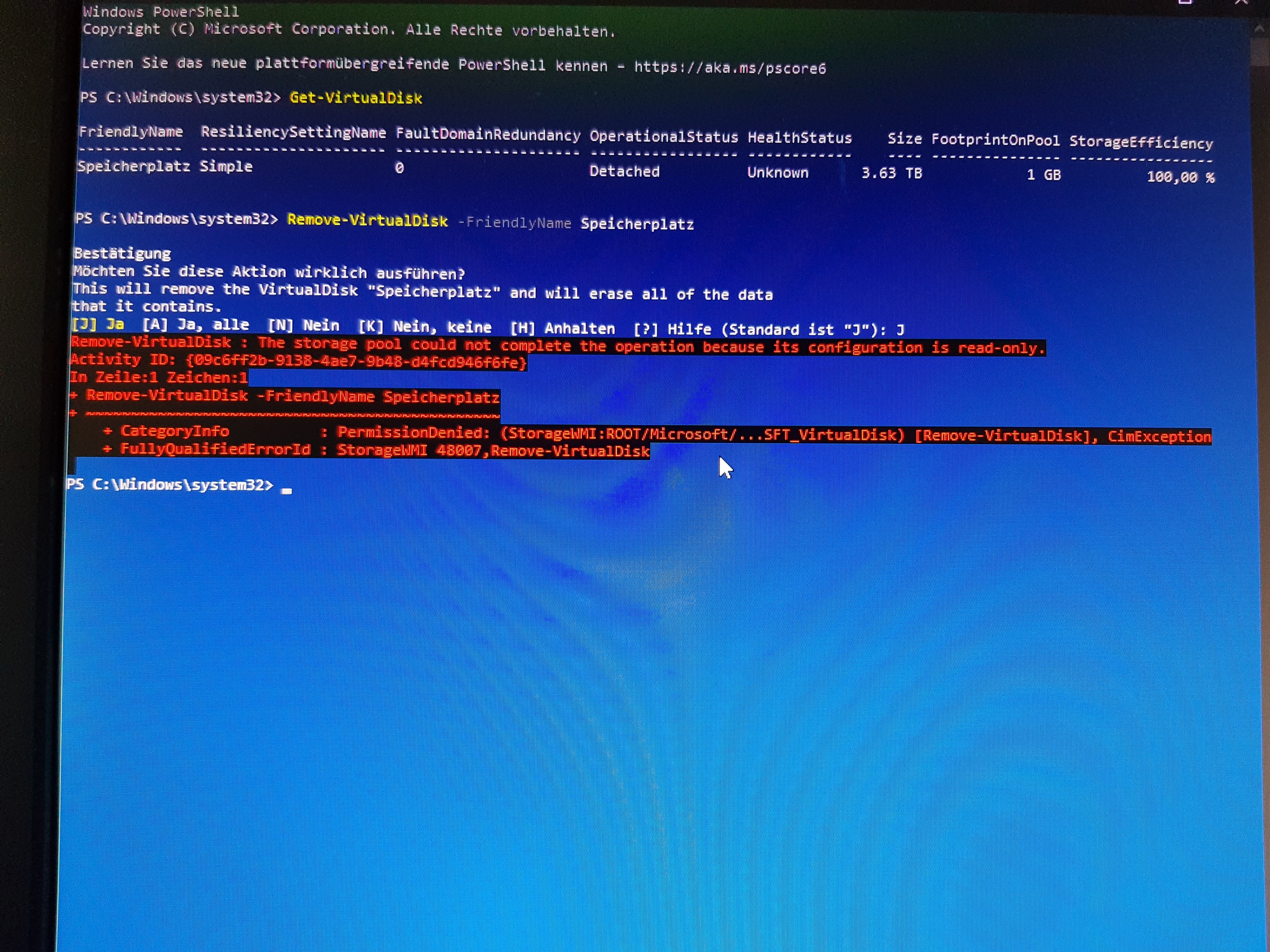

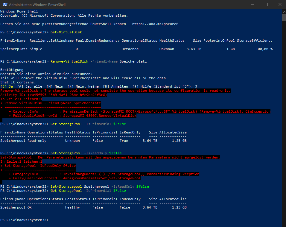

Ich hab jetzt den Blog gelesen und habe die Commands in Powershell eingegeben. Die Festplatte ist in read-only, welche commands werden hier benötigt?
Ja ich hatte sie erst gelöscht, jedoch dann gleich aus Hoffnung formatiert...

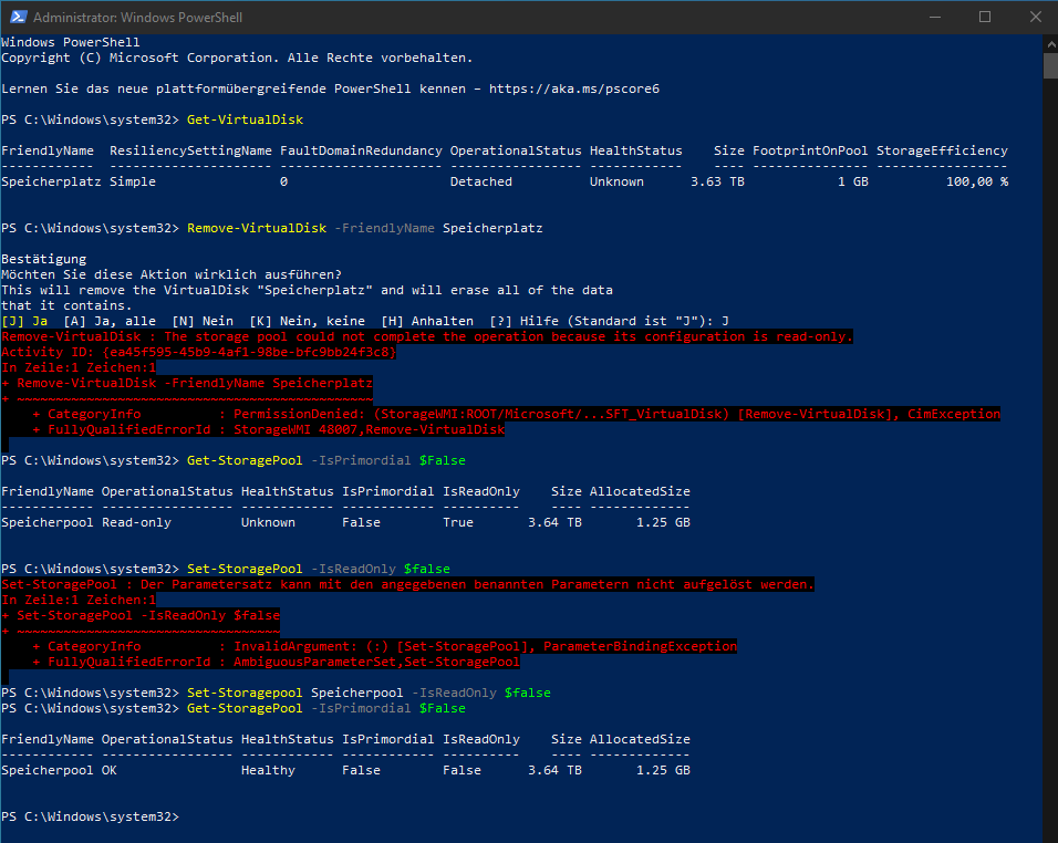

das jetzige Problem entstand sicher, weil du nach dem erstellen des Pools nicht mehr neu booten konntest bzw. Windows einen Fehler ausspuckte und du dann deine Laufwerke hin und her gesteckt hast. Dadurch kam die Poolkonfig durcheinander und wurde automatisch schreibgeschützt gesetzt (als wenn das Laufwerk nicht mehr online wäre).
Powershell muss als Administrator ausgeführt werden (rechts klick und "als Admin ausführen" wählen):
dann probiere mal das: Get-StoragePool -IsPrimordial $False | Set-StoragePool -IsReadOnly $false
oder das: Get-StoragePool | Set-StoragePool -IsReadOnly $false
wenn das durchläuft, dann versuch noch mal das löschen: Remove-VirtualDisk -FriendlyName Speicherplatz
PS: hab ich von hier: Behandeln von direkte Speicherplätze Integritäts-und Betriebszuständen
Reaktionen: wesch2000 und Kayjix

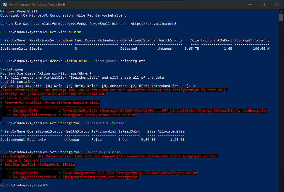

Fehlermeldung;
EDIT: Dort fehlt natürlich die Benennung
probiere dann mal das:
Get-Storagepool Speicherplatz | Set-Storagepool -IsReadonly $false
einfach so in PowerShell kopieren
Kayjix schrieb:
Fehlermeldung;
super :) (sorry dachte ich auch nicht dran mit der Benennung). dann solltest du nun mittels "Remove-VirtualDisk -FriendlyName Speicherplatz" (ohne Anführungszeichen kopieren nach PowerShell) das Ding löschen können und in Windows KEINEN Speicherpool mehr haben bzw. diesen endlich aufheben können.

Ich danke allen die mitgeholfen haben und vor allen @inge70
Das Problem ist gelöst, im Endeffekt war es wahrscheinlich wirklich nur ein Read-Only Fehler.
Ob die Formatierung dafür notwendig war ist unklar, aber das Problem ist soweit gelöst.
Vielen Dank!
Gern geschehen. ;)
Das System hatte das auf "read Only" gesetzt durch den Windowsfehler beim Boot und dadurch hattest du keine Chance das wieder aufzulösen. Daher musste der Speicherpool manuell die Schreibrechte wieder erhalten, um es auflösen zu können.
