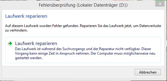

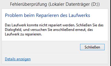

1. Sobald ich die Festplatte anschließe, erscheint folgende Fehlermeldung von Windows:
"Bei diesem Laufwerk liegt ein Problem vor. Überprüfen Sie das Laufwerk jetzt, und ..." (Foto 4.JPG)

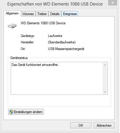

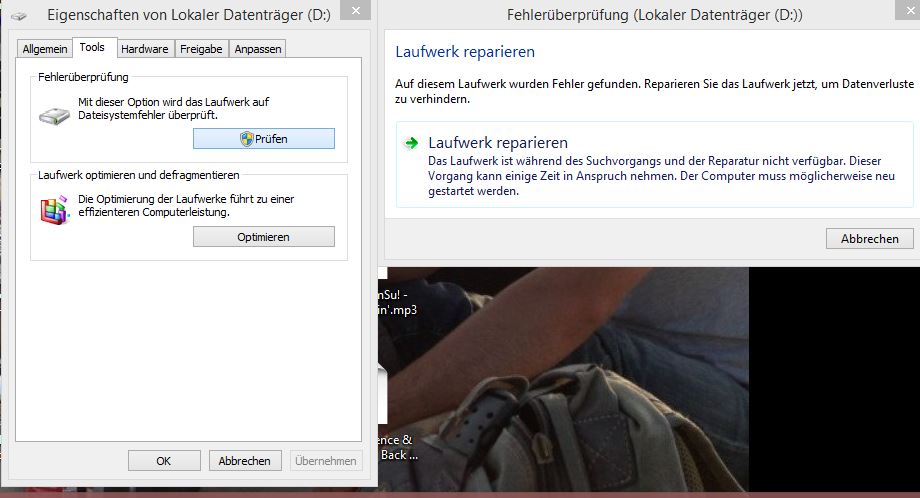

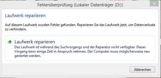

2. Dann gehe ich über Eigenschaften der Festplatte auf "Tools" und auf "Prüfen". (Foto 1.JPG & 2.JPG)

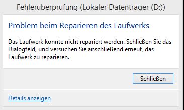

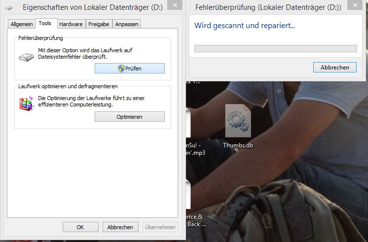

3. DANN KOMMT DAS EIGENTLICHE PROBLEM BEIM REPARIEREN DES LAUFWERKS (Foto 3.JPG):
Das Laufwerk konnte nicht repariert werden. Schließen Sie das Dialogfeld, und versuchen Sie anschließend erneut, das Laufwerk zu reparieren.
Das habe ich auch getan im Zusammenspiel mit mehreren Neustarts - leider ohne Erfolg.

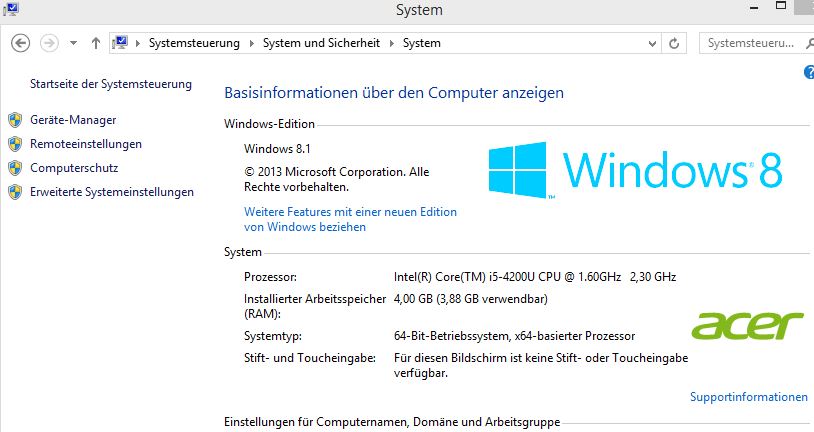

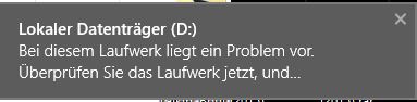

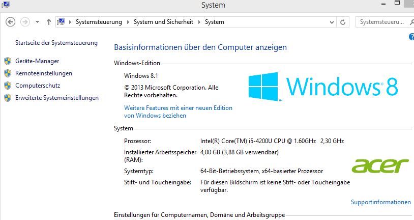

PS: Ich arbeite mit einem Acer Laptop, Windwos 8.1. (siehe Foto 5.JPG)

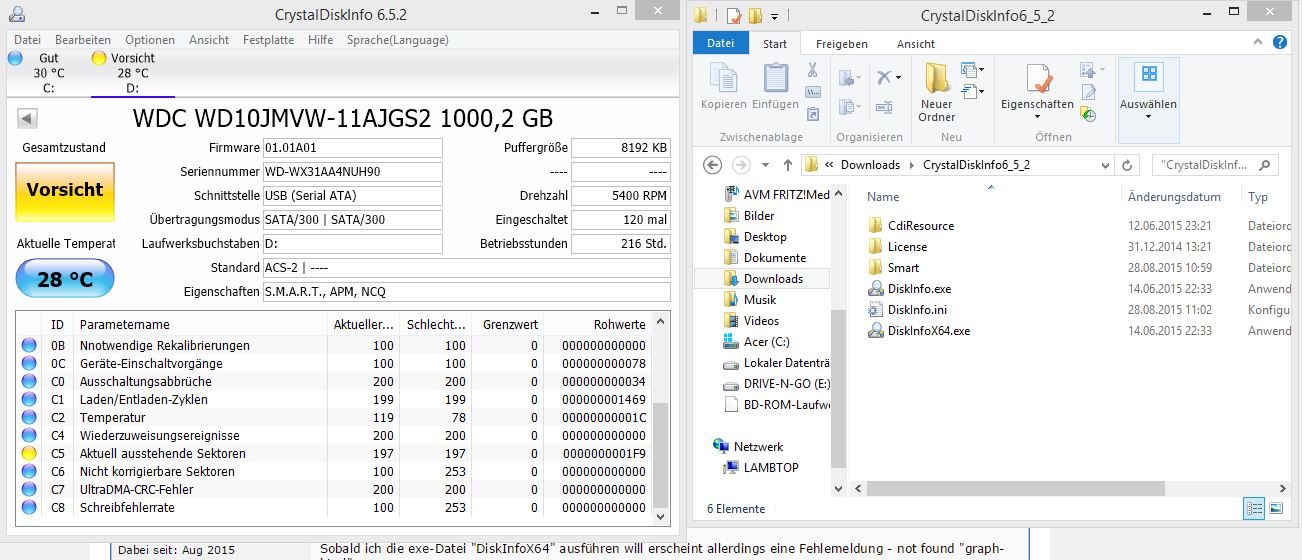

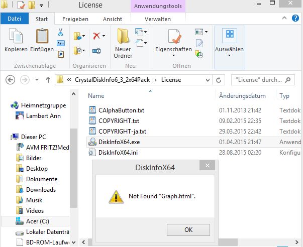

Sobald ich die exe-Datei "DiskInfoX64" ausführen will erscheint allerdings eine Fehlemeldung - not found "graph-html".

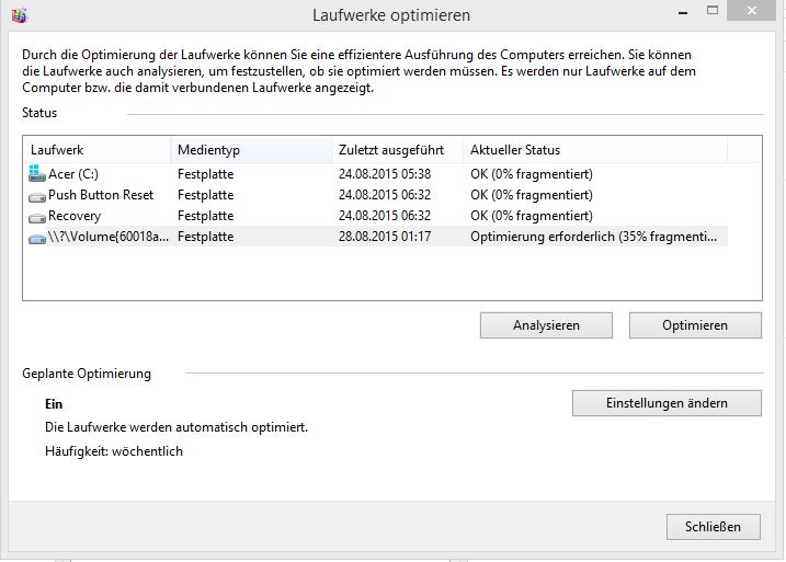

Ich habe hier auch nochmal 2 Screenshots aus den Eigenschaften bzw. der Optimierung der ext. Festplatte.
Vielleicht ist das ja auch Aussagekräftig?! Also die fragmentierten 35% z.B...

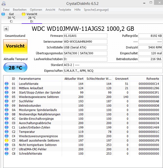

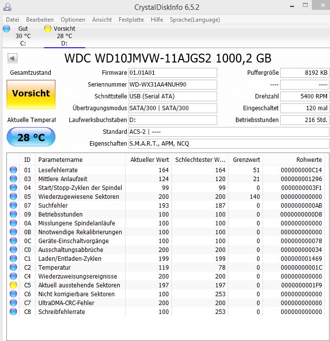

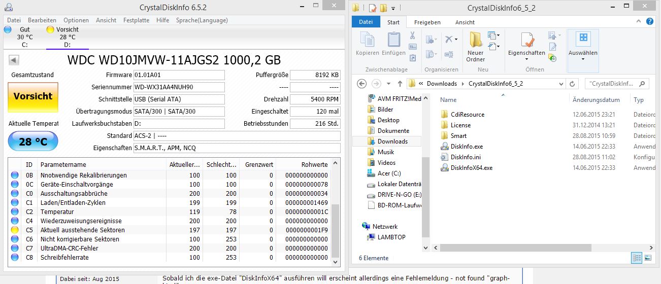

Guten Morgen,
jetzt scheint es geklappt zu haben, sieht aber nicht gut aus:
Da gibt es wie erwartet viele schwebende Sektoren und dazu Lese- sowie Suchfehler. Ist die Platte runter- oder umgefallen? Das würde den Zustand erklären. Kopiere so zügig zu kannst was Du noch kopieren kannst, das wichtigste zuerst.
