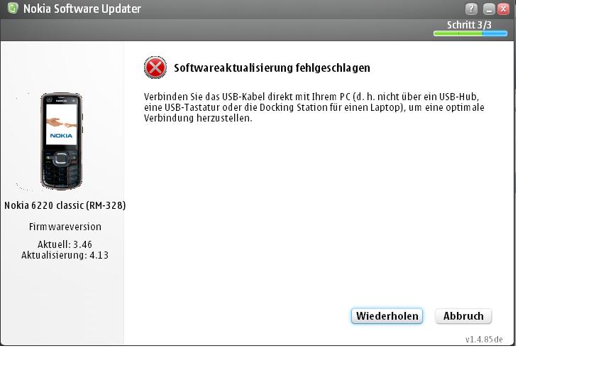

ich wollte bei meinem Nokia 6220 classic die Firmware aktualisieren, jedoch bricht das Nokia Programm (Nokia Software Updater) immer ab.
Handy kann ich direkt hinten am PC per USB, an meinem USB Hub von Belkin der eine extra Stromversorgung hat oder an dem USB Anschluss vom Gehäuse anschließen und der Fehler kommt immer wieder.
Nokia PC Suite Version ist die 7.1.18.0, also die aktuellste.
Handy Firmware ist die 3.46 und zu installierende die 4.13.
Betriebssystem ist Windows Vista Home Premium (64-Bit).
Screenshot vom Fehler ist im Anhang!

Wo das Problem mit dem Updateprogramm (NSU) liegt weiß ich nicht. An welcher Stelle bricht es denn ab? Ist NSU auch aktuell?
Sollte aktuell sein!
Also es gibt so ein viertel Updatefortschritt und dann bricht es ab!

ich probiers jetzt mal an einem Windows XP Rechner, vielleicht mag mein Vista das Nokia Programm auch nicht?
Also ich hab mein Handy auch bereits unter Vista aktualisiert, daher denke ich mal dass es nicht am OS liegt. Ich würde dir nun eher raten mal einen Service Point aufzusuchen und das Gerät dort aktualisieren zu lassen.

Also mit Windows XP ging es jetzt, lag wohl am Windows Vista 64 Bit das es nicht ging!
Vista UAC wird wohl dem Softwarekonzept von Nokia im Wege gestanden haben. Nächstesmal kannst du ja per Rechtsklick das ganze mit Adminrechten ausführen. Und wenn das nicht geht im Kompatibilitätsmodus zu XP.
Stimmt, wär auch eine möglichkeit gewesen!
