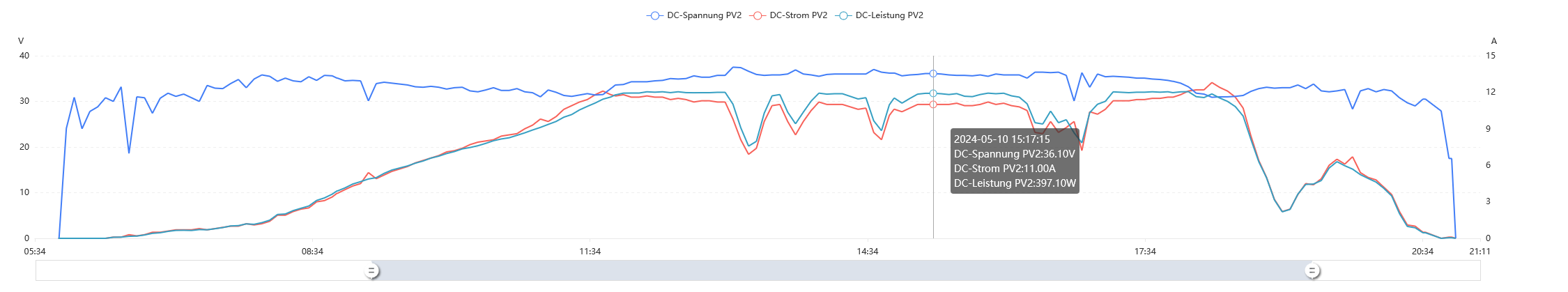

Nein, der würde sich nur dann verdoppeln wenn der WR die Leistung je Eingang nicht limitieren würde. Tun sie aber natürlich alle. Meiner beispielsweise bei 400W, weswegen die beiden parallelen Module an sonnigen Tagen diese Kurve produzieren.Rukizz schrieb:ich wäre vorsichtig bei sowas. bei 2 modulen parallel verdoppelt sich der strom und wir sind bei 26A. alle Wechselrichter haben ein Limit, welches nie überschritten werden sollte.
Die zwei parallel geschalteten Module gehen bei 400W an den Anschlag des Eingangs. Da darüberhinaus dann die Module nicht mehr ausgelastet werden, steigt die Spannung im Tagsesverlauf leicht an, während die Stromstärke somit zwangsläufig sinkt. Man sieht das an der leichten Wölbung der Spannungskurve nach oben und der Wölbung der Stromkurve nach unten. Als Tip um den WR zu schonen seihen daher Module mit höherer Spannung empfohlen, da somit die anliegende Stromstärke und somit die Wärmeentwicklung im WR reduziert wird. Besser Module mit 45V Leerlaufspannung als welche mit 33V parallel schalten.

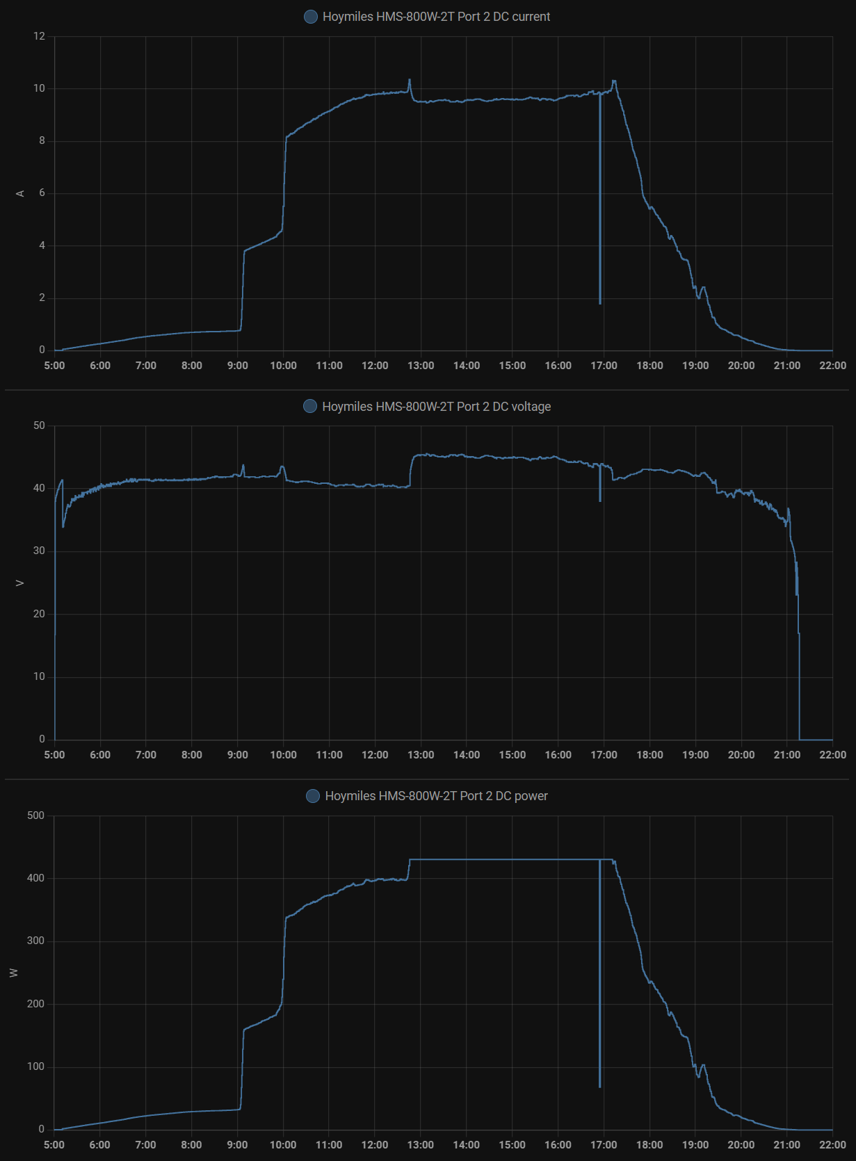

Nein. Es liegt ja nur soviel Strom an, bis der WR drosselt. Bei einem 800er HMS 430W DC je Eingang. Geteilt durch die Modulspannung ergibt den Strom. Alles was darüber kommt, wird weggedrosselt.Atomkeks schrieb:Würde trotzdem nicht sinnvoll funktionieren, weil die Mikrowechselrichter einen viel zu geringen DC-Eingangsstrom für Parallelschaltungen haben. Verschenkst haufenweise Leistung oder der WR läuft dauerhaft weit außerhalb der Herstellerspezifikationen.
Richtet man die Module dann in unterschiedliche Himmelsrichtungen aus, brauch gar nicht viel gedrosselt zu werden. In die Nähe des Limits bin ich so noch nie gekommen.
45V Spannung der Module ergibt <10A Stromstärke. Der WR ist bis 14A spezifiziert.
Zwei 435Wp Module parallel an einem Eingang. Den ganzen Tag keine Wolke am Himmel:
Du liegst mit deiner Aussage also komplett daneben.
