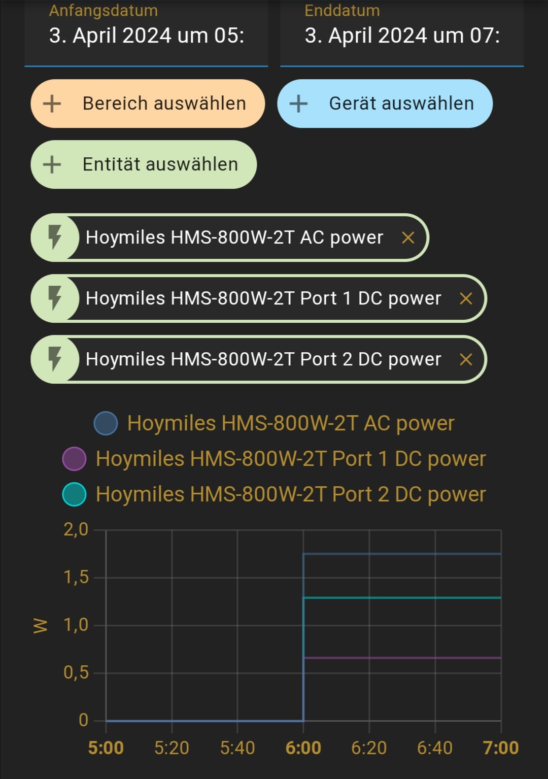

Bei bedecktem Himmel kommen so 5% der MP-Leistung heraus. Also 40W Panelleistung. Da starten die meisten Umricher noch nicht oder kaum. Ich nutze diese Leistung, um einen Gleichstromakku zu laden. viel mehr darfst Du nicht erwarten.STRG-ALT-DEL schrieb:Na ja das gar nichts wäre in diesem Fall bei etwas weniger als 100W und damit eigentlich nicht so wirklich gar nichts. Aber ich gebe dir recht, mehr Generatorleistung wäre etwas was wirklich wünschenswert wäre, aber nun nicht mehr geht.
