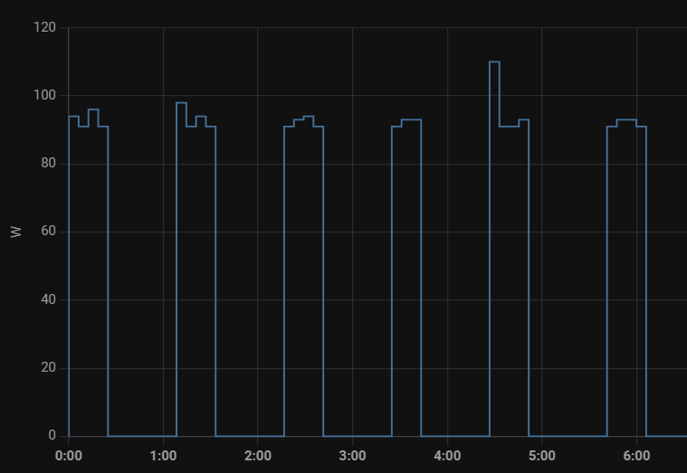

Doch. Ich hab son Samsung Ding mit Digital Inverter. Der hat nen Rating seitens des Herstellers von 2.4kW
Da sind 700W die ich gemessen habe wenn nur oben und nicht gleichzeitig der Gefrierteil mitläuft völlig plausibel. Die meisten user interessiert ja auch nur das integral von Leistung über Zeit, also Energieverbrauch. Spannends sind momentanleistungen ja nur wenn man sie selber decken könnte. Dann will man Zeit verlängern und Peakpower runter haben.
Rukizz schrieb:@RizzoSpacerat
Es ist egal wann du deinen Strom verbrauchst, wenn der Zähler rückwärts läuft. Und was ist das für ein Kühlschrank der 700W zieht.![]()
Ich hab geschrieben "wenn ein 2 Wege zähler installiert wird" was ich nicht verhindern kann. Momentan ist das gesamte netz mein speicher, könnt ich das so lassen würds ichs machen. Bitte zu ende lesen.
Meine Miele Geschirrspülmaschine verbaucht (ECO modus) 500W.
