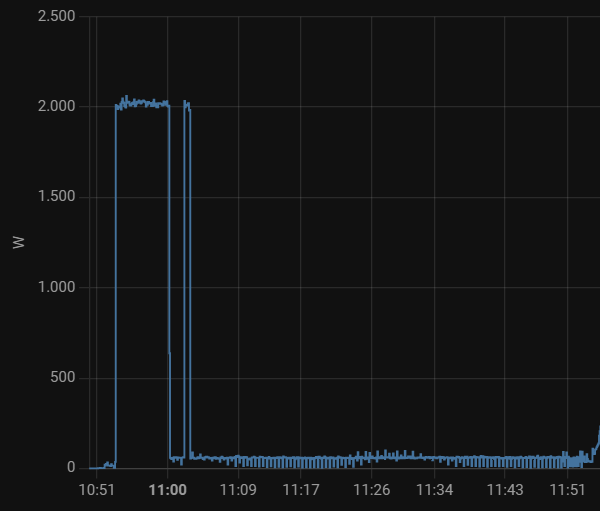

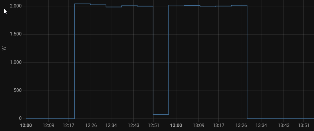

Nein.RizzoSpacerat schrieb:So ein hoch moderner Kühlschrank macht halt mal schlappe 700W momentanleistung. Zwar nur kurzzeitig ab immerhin.
Nein. 2.000WRizzoSpacerat schrieb:Ne geschirrspülmaschine haut auch mal locker 500W weg wenn sie heizt.
Waschmaschine ebenfalls 2kW.
Nur der Wäschetrockner ist da etwas sparsamer unterwegs.

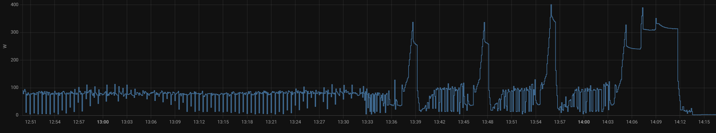

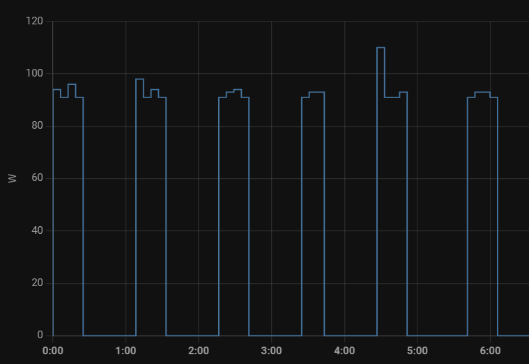

@SaxnPaule wie viel macht die Waschmaschine denn, wenn sie gerade nicht aufheizt? Sind doch bestimmt auch noch 50-100w im Mittel, oder?
@SaxnPaule danke. War aufgrund der Achsenskalierung nicht so gut erkennbar
