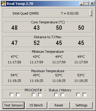

anbei die aktuellen Temps (kein Vollast) ausgelesen mit Real Temp.
Ich habe noch den standard Box-Kühler drauf. Die Stromsparfunktionen sind aktiv.

Poste mal die Lasttemperaturen! Prime verwenden zum auslasten (5min)! Die Idle - Temperaturen haben wenig Aussagekraft!
Temperaturen sind ok mit den Delta-Werten...
solange du unter Last nicht unter 30° kommst, ist das noch ok
