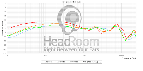

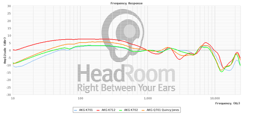

Der K712 soll nix anderes sein als ein K701 mit mehr bass.
Rein qualitativ ist er immernoch auf gleichem Niveau, aufgrund dem bass soll die auflösung und räumlichkeit sogar eine schippe schlechter sein.
