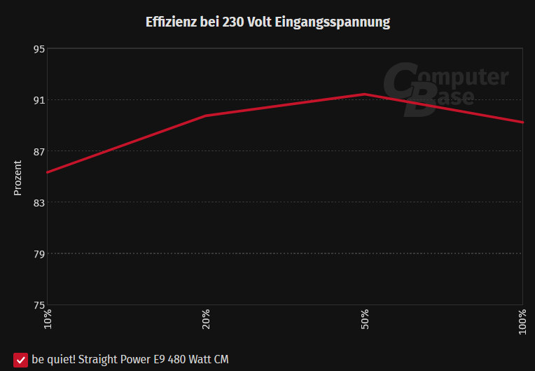

Ich habe ein ca. 10 Jahre altes be quiet! Straight Power E9 CM 480 Watt Modular Netzteil im Rechner. Sehe ich das richtig, dass hier im Normalbetrieb noch gut 110 Watt Luft sind? Laut dieses Testberichts sind sogar Lastspitzen bis 600 Watt möglich, bevor sich das Netzteil abschaltet.

Beim Steckdosen-Verbrauch muss man halt die Effizenz-Kurve des NT's berücksichtigen. Bei 370W an der Dose verbraucht das System eher 330-340W und der Rest ist Abwärme. Damit hast du dann auch noch locker die 130W für die Lastspitzen in Reserve. OPP wirst du wahrscheinlich also eher nicht triggern.
