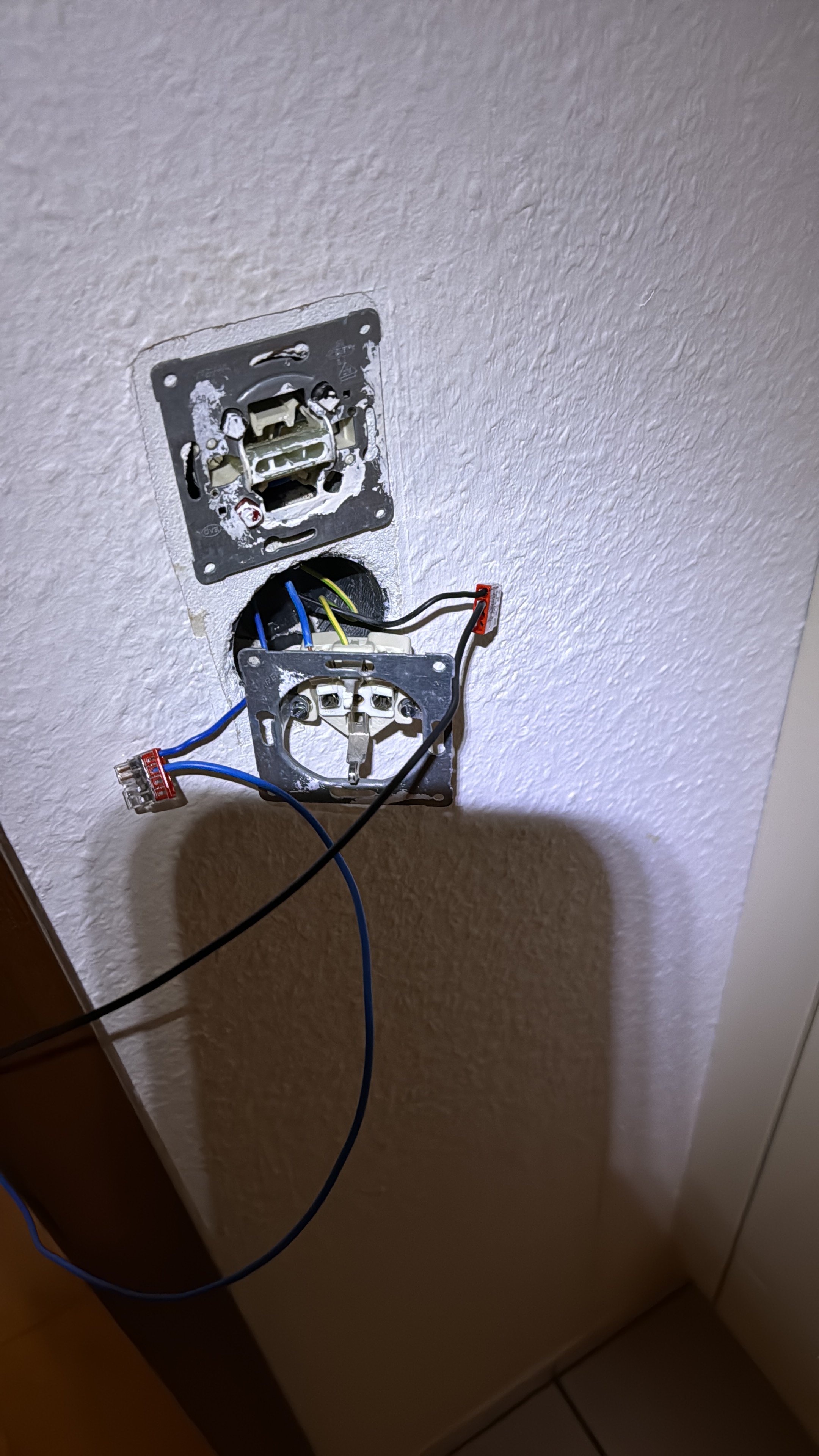

bei mir im Flur habe ich eine Wechselschaltung an der ich gerne den Sonof Mini4rm installieren möchte. Nur leider verstehe ich nicht so ganz an welcher Stelle der Sonoff platziert werden muss. Beide Schalter sehen wie folgt verkabelt aus:

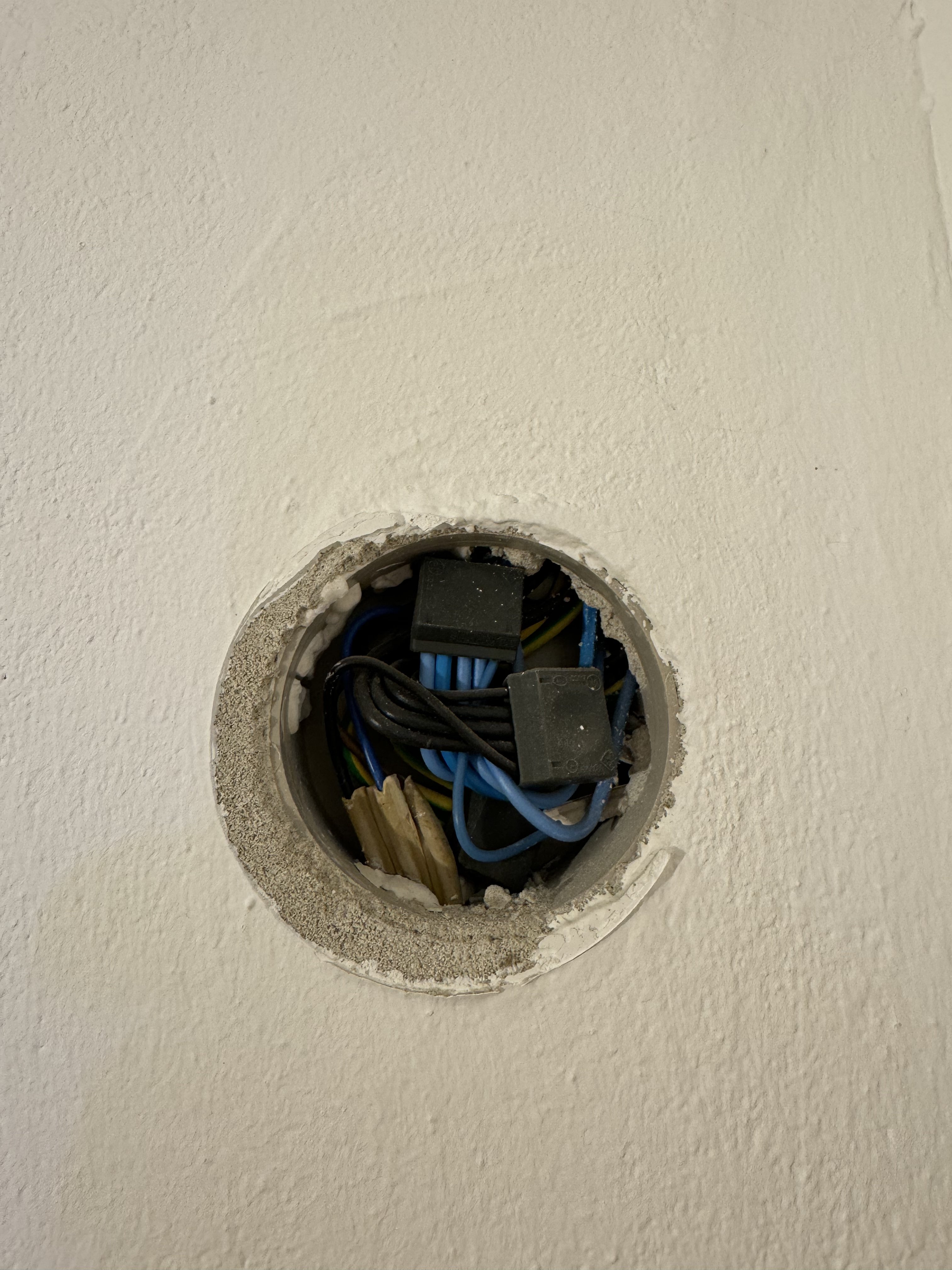

In der Mitte vom Flur habe ich noch folgende Verteilerdose gefunden:

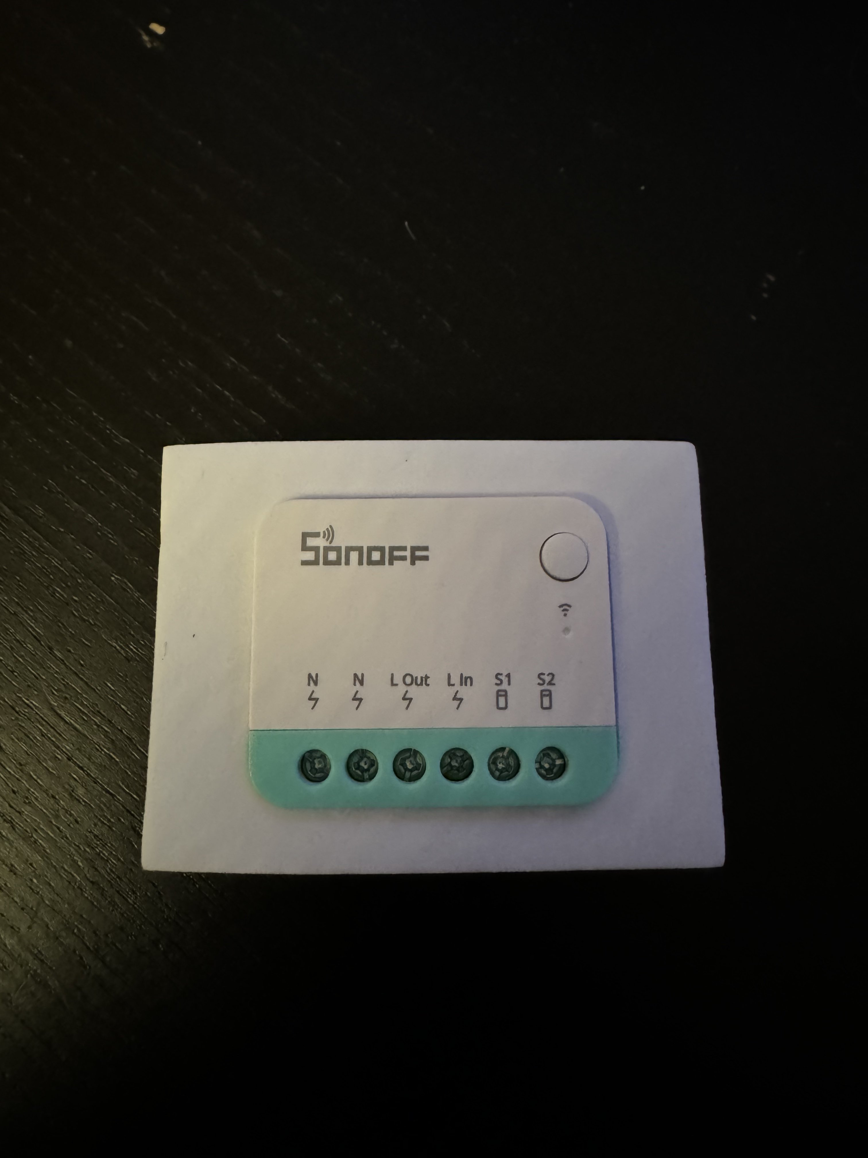

Der Sonoff hat die folgenden Anschlüsse:
Eventuell kann der ein oder andere mir hilfreiche Tipps geben. Denn aus dem Schaltplan(https://sonoff.tech/wp-content/uploads/2021/01/mini-edge-mode.gif) von Sonoff werde ich nicht wirklich schlau. Dankeschön
So wies aussieht, wird an den Schalterdosen nichts geändert, bzw. angeschlossen. Spnoff würde laut dem Schaltbild dann in der Verteilerdose landen - sofern dort noch Platz ist. Die Verdrahtung muss in der Dose dann komplett auseinandergenommen werden und nach dem Schaltbild neu verdrahtet werden.

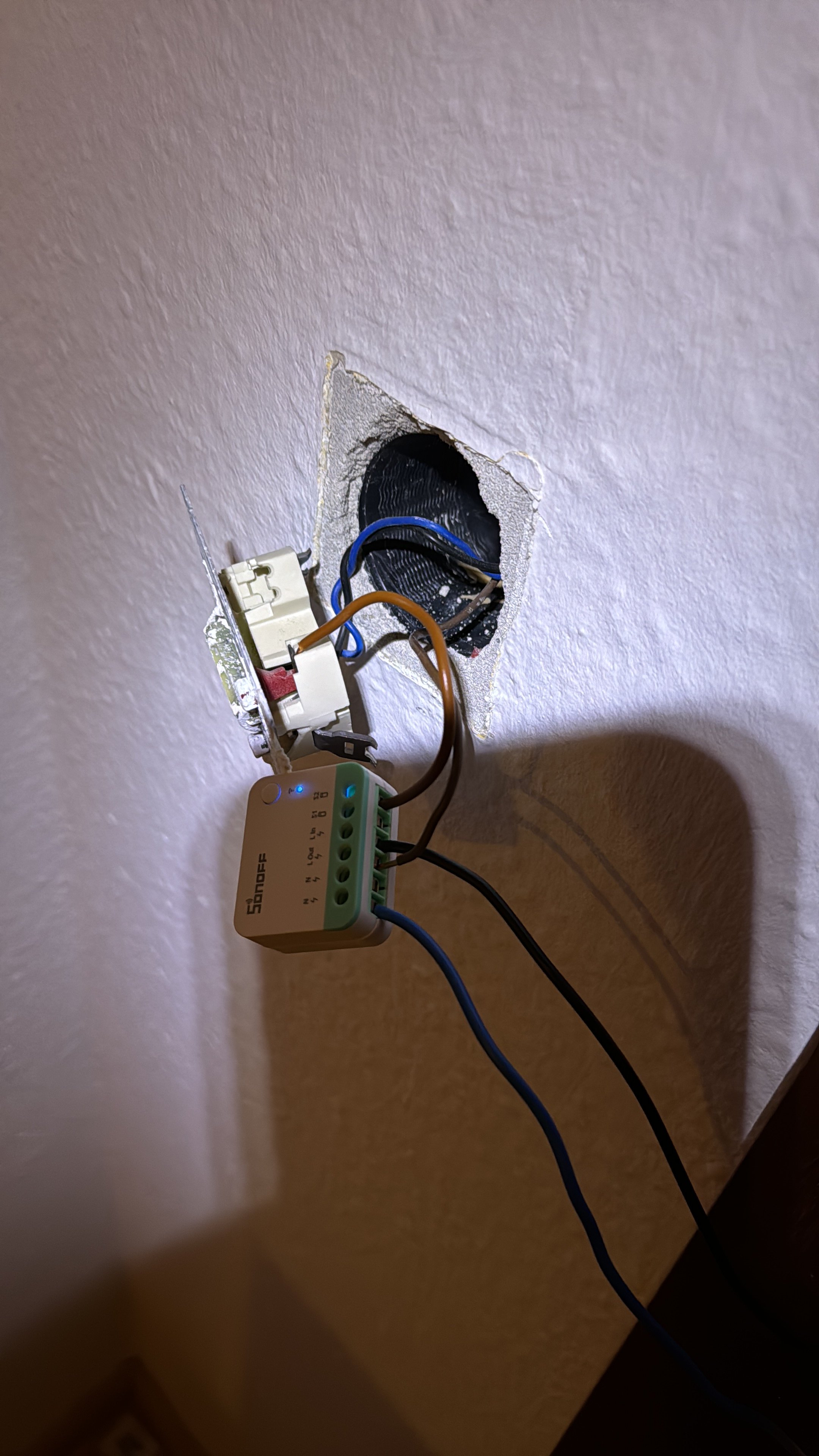

Hab es nun hinbekommen. Phase und Nullleiter musste ich mit von der gegenüberliegenden Steckdose holen. Vielleicht noch für andere interessant:
