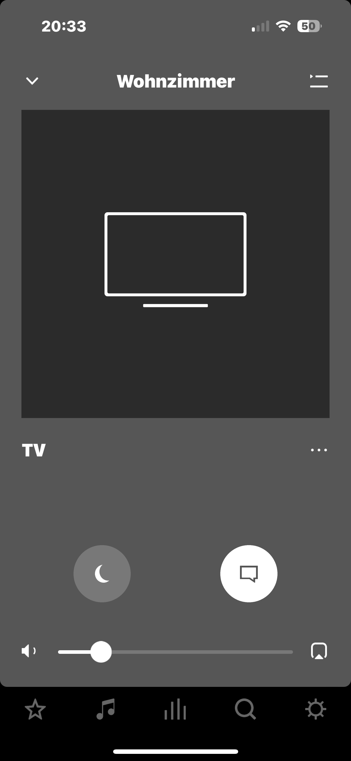

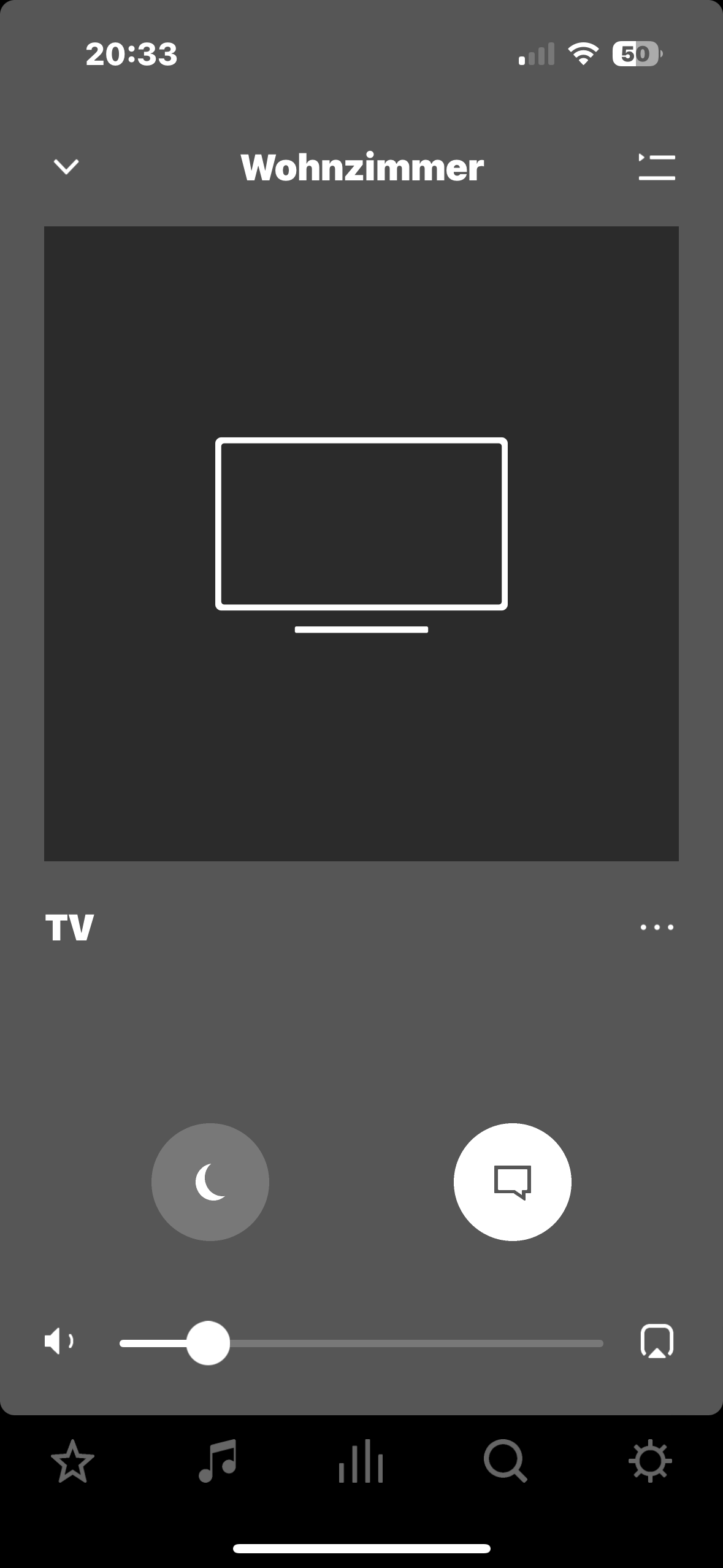

Ich habe ubrigens eine Lösung für das Problem gefunden😬
Unter System— Raum auswählen — sprachverbesserungs Icon aktivieren…. Und schon merkt man einen deutlichen Unterschied. (Siehe Abbildung)
Man kann das ganze sogar weiter verbessern, in dem man die Option Treble unter EQ auf ca +4 setzt
