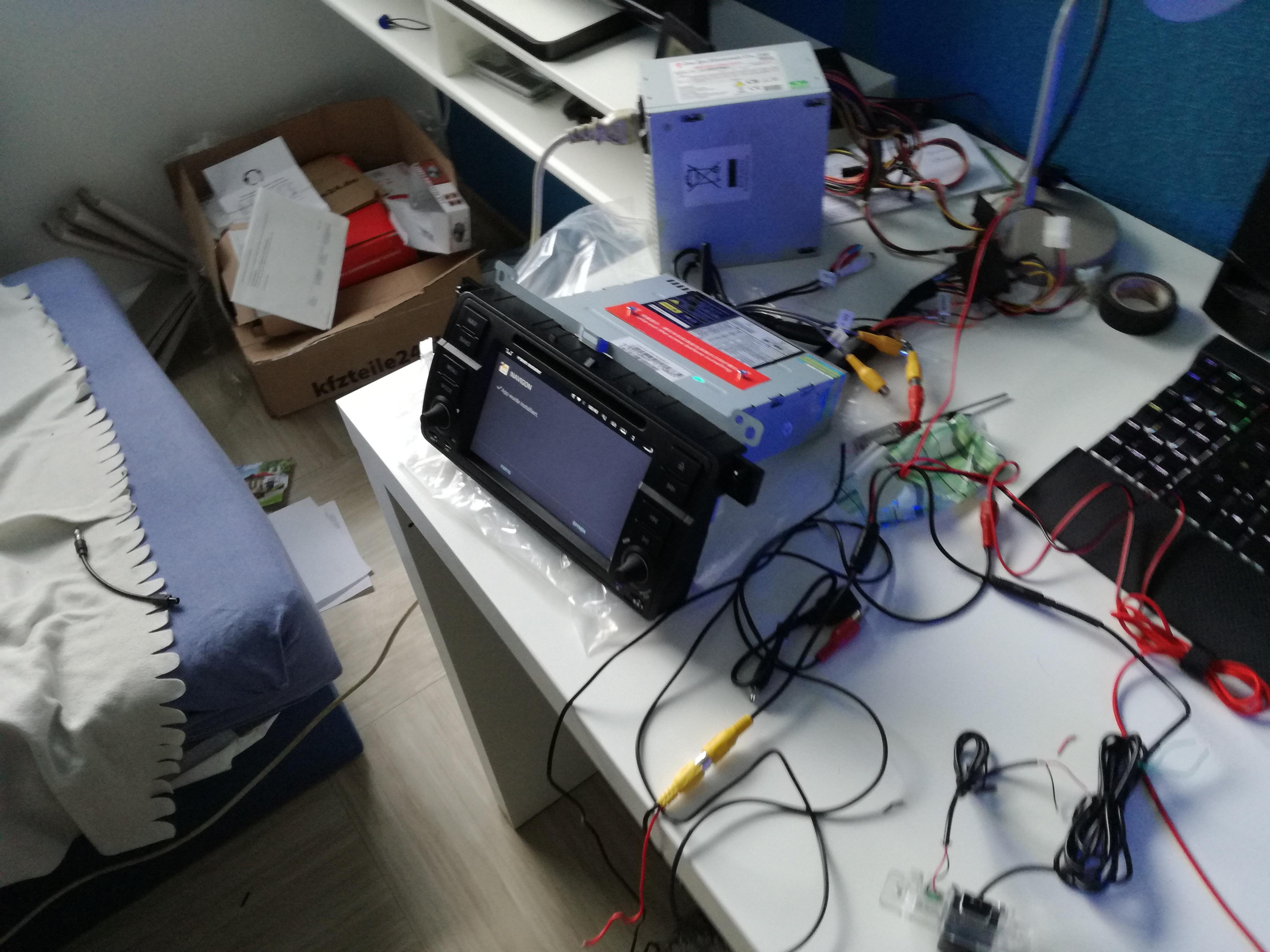

ansonsten das Radio zuhause am NT anschließen (wenn du die möglichkeit hast), da dann einfach auf Dauerplus / Zündungsplus 12V+ (am NT Gelbe Leitung) verbinden und an der Masse Leitung / Masse NT (schwarze Leitung)
So habe ich mein Android Radio mit Rückfahrkamera getestet, Navi Karten vorab downgeloadet und das Radio eingerichtet. Bequem zuhause....
das empfehle ich nur wenn du dich damit auskennst. Und die Pinbelegung im Handbuch (radio) vorher studieren.
Kabel falsch brücken = kurzschluss / Defekt
sah so aus bei mir....ein nutten NT hab ich immer da, für solche sachen halt.
