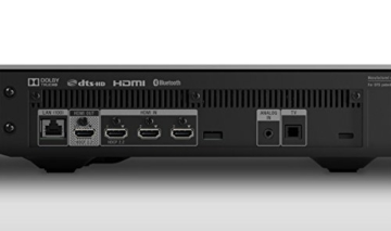

Hallo Leute, da morgen meine Sony HT-XT3 Soundbase geliefert werden soll mach ich mir schon gedanken wie ich alles am besten verkabeln sollte:
Hardware die angeschlossen werden soll:
TV - Sony KD-55X8507C (4K&HDR)
Konsole - PS4 Pro
Mini PC - Intel NUC6i5SYH
Medienplayer - Beelink GT1
Zur Zeit habe ich die Konsole, Mini PC und den Medienplayer alle über HDMI Anschlüsse am TV angeschlossen.
Nun möchte ich alles so verkabeln das mit möglichst wenig Kabeln alle Geräte den Sound über die Sony HT-XT3 ausgeben können. Falls es nicht möglich ist, dass alle Geräte den Sound über die Soundbase ausgeben können, sollte zumindest die PS4 Pro den Ton über die Soundbase ausgeben können. Wäre es eventuell sogar möglich die Konsole, den Mini PC und den Medienplayer direkt an die Soundbar anzuschließen sodass die garnicht direkt mit dem TV verkabelt werden müssen?
Bitte um Hilfe da ich gerne das Optimum aus den Sachen rausholen würde aber mir mit der Verkabelung noch unsicher bin.
Im Anhang habe ich noch ein Bild der Soundbase hochgeladen wo ihr die Anschlüsse sehen könnt
3 HDMI Eingänge, und ein Ausgang.
Wo genau ist jetzt das Problem, um dass man sich Sorgen machen muss?
Genau das. Alle Geräte an die Base und vom HDMI-out an den TV. Musst nur darauf achten, dass Du am TV den ARC-fähigen HDMI-Eingang nimmst, damit auch der Ton des TV an die Base geschickt werden kann. Dann in den Settings ARC aktivieren.
