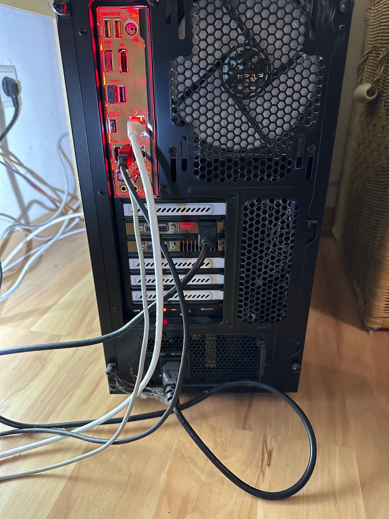

aktuell habe ich mein altes Tapedeck über Cinch (L/R) an den ebenfalls alten Verstärker angeschlossen und den PC mittels Mini-Klinke (out) an den CD-Eingang des Verstärkers, ebenfalls über Chinch (L/R). Soweit funktioniert das Tapedeck und auch der Sound vom PC über die Anlage klappt ganz gut (natürlich je nach gewähltem Eingang).
Ich möchte nun meine alten Musikkassetten digitalisieren, eigentlich sollte ich alles haben, was benötigt wird inkl. Audacity.

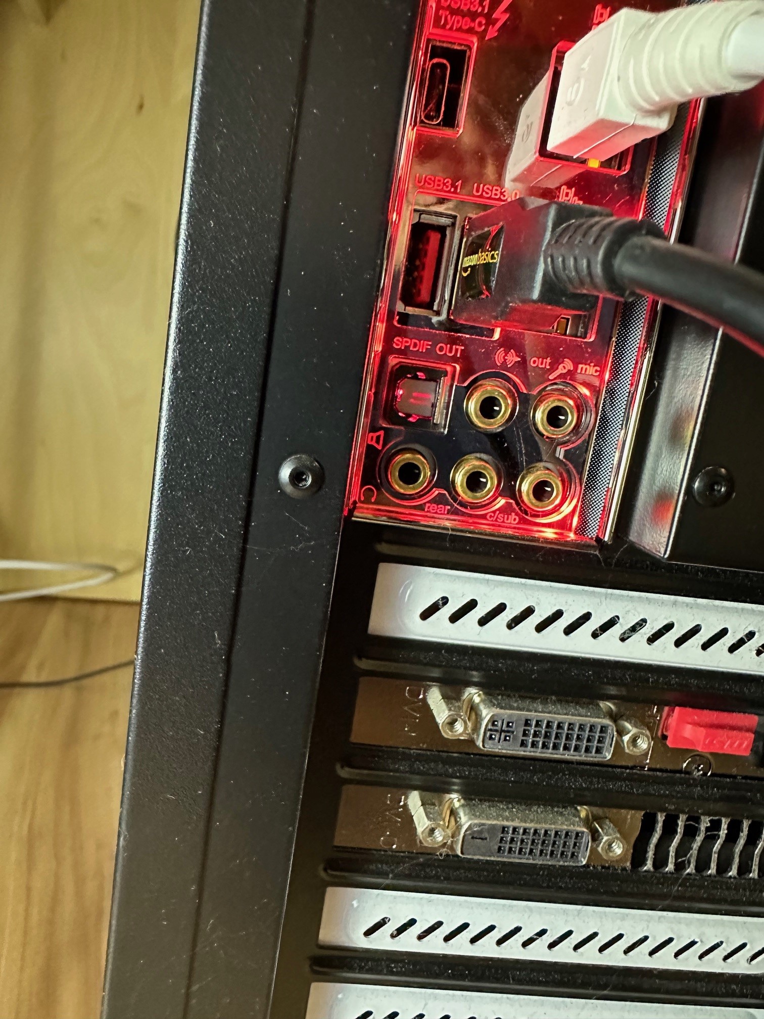

Soweit ich das richtig verstehe muss ich beim Tapedeck die zwei Chick-Stecker (L/R) abziehen und mittels eines Chinch (L/R) auf Miniklinke-Kabel in den Line-In des PC gehen. Wenn ja, welcher Anschluss im Bild ist denn Line-In? Oder habe ich das gar nicht? Der Mikrophon-Eingang ist es meines Erachtens nicht, andere Eingänge sehe ich nicht. Kann ich das Tapedeck ohne Verstärker in den Line-In stöpseln?
Welche anderen Möglichkeiten habe, mein Vorhaben ohne großen Aufwand zu realisieren?
Danke und viele Grüße

Das Mainbord ist ein GiBy GA-Z170X-Gaming 7-EU Z170. Und anbei noch ein Bild der gesamten Rückseite. Anscheinend habe ich keine separate Soundkarte?

Du solltest eher nicht den MIC Eingang nehmen. Die Soundkarte hat auch nen Line / Aux Eingang. Der taugt besser.
Versuch? Das geht. Warum sollte es nicht gehen.
Reaktionen: Blende Up
Das ist genau meine Frage. Welcher Anschluss auf dem Bild ist Line In? Und sorry für die Rechtschreibung, die Finger waren schneller als das Hirn.

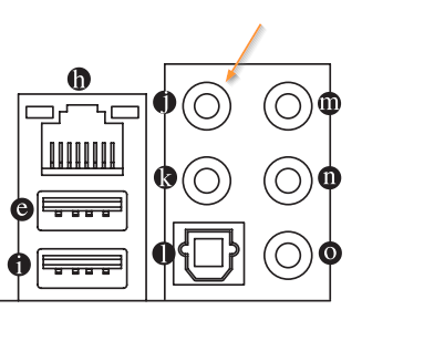

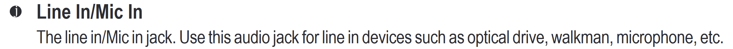

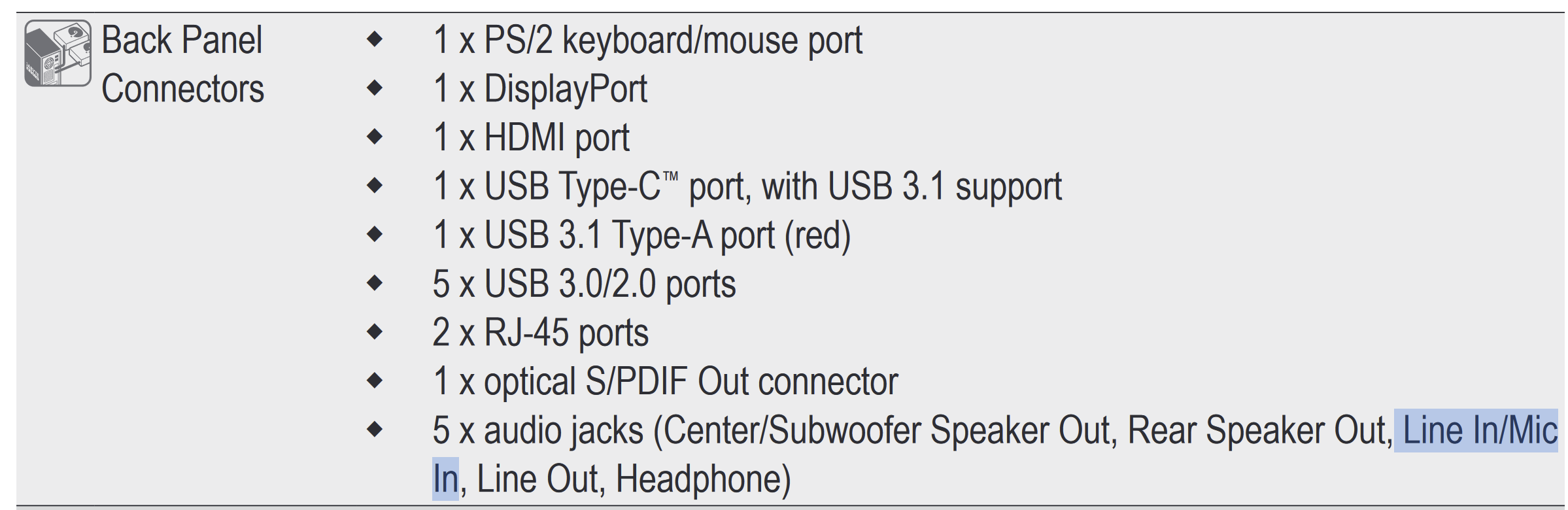

Gilt auch heute neuch....RTFM :D ...kombinierter Mic In/Line In
Reaktionen: GTrash81 und BFF
alle realtek interne sound haben den mic kombi mit line in
Daher muss man nur in der software umstellen.
