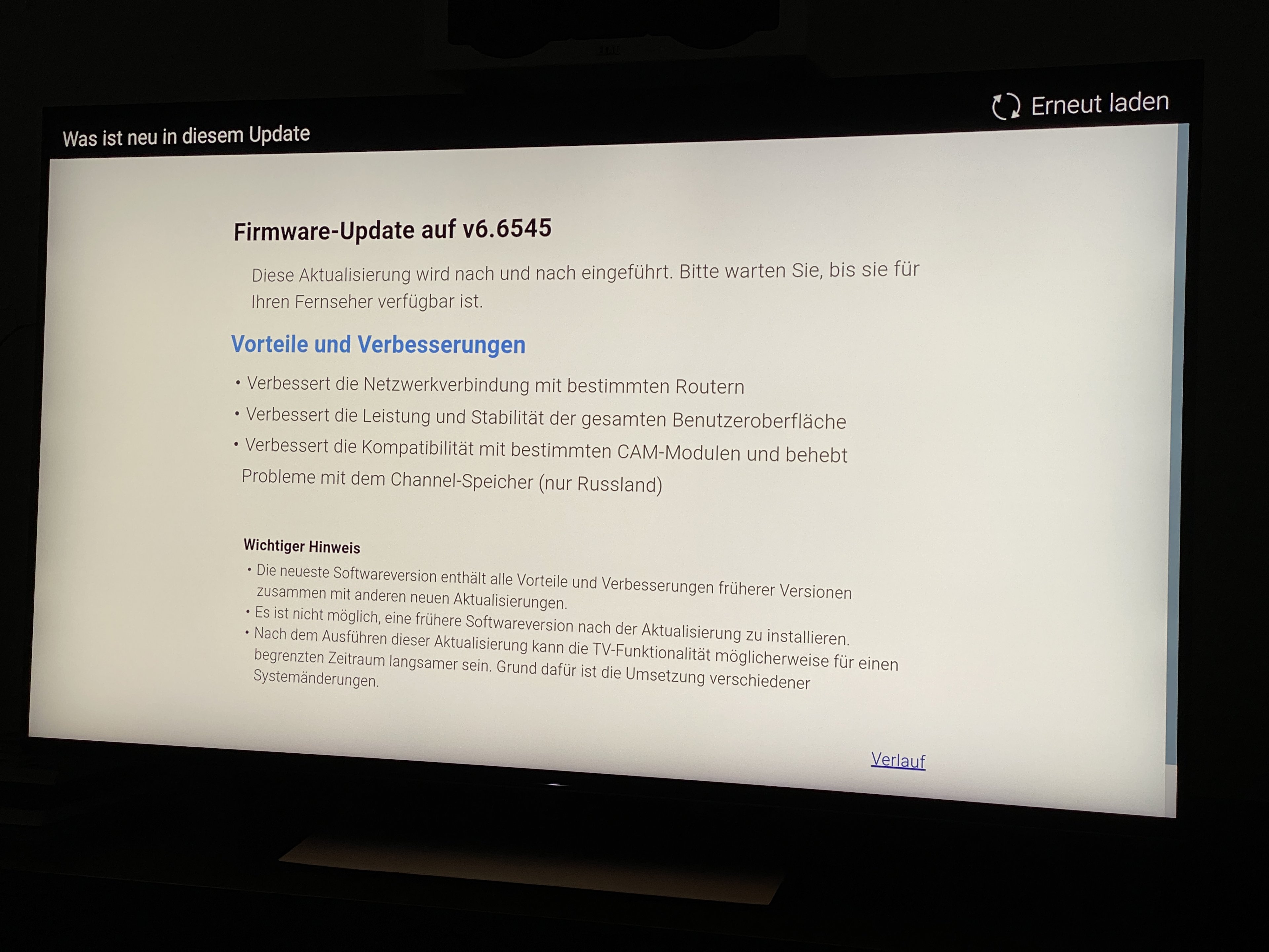

Wollte dann noch ein Manueles Firmware Update versuchen, da sie scheinbar Probleme hatten mit einigen Routern.
Vorteile und Verbesserungen der neuesten Aktualisierung
  • Verbessert die Netzwerkverbindung mit bestimmten Routern
  • Verbessert die Leistung und Stabilität der gesamten Benutzeroberfläche
  • Verbessert die Kompatibilität mit bestimmten CAM-Modulen und behebt Probleme mit dem Channel-Speicher (nur Russland)
Quelle: https://www.sony.ch/de/electronics/..._xg81xx-series/kd-55xg8096/downloads/00016450
Leider sagt mein TV, es ist die aktuelleste Firmware drauf.
