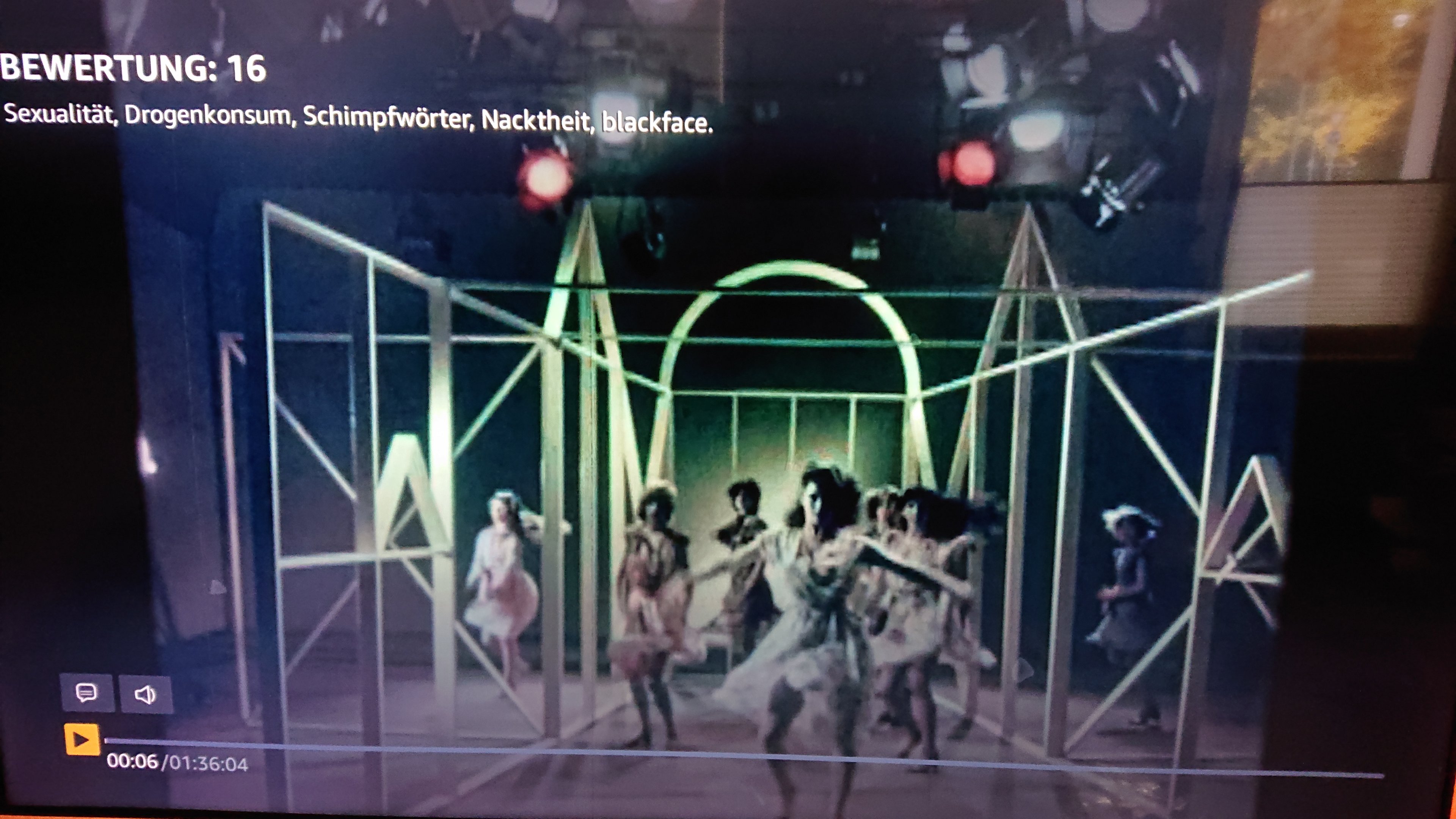

Allerdings denke ich, das wird gar nichts bringen. Es sieht so aus als ob Sony einfach die "normale" App aus dem Playstore verwendet seit Android 8. Die wird nämlich sowohl im Playstore als auch unter "Systemapps" geführt. Könnte mal jemand schauen wie das Symbol der App sowie die Optionen beim Filmschauen aussehen?
Bisher sah das Symbol so aus wie hier: https://www.prad.de/wp-content/uploads/2017/1020/sony-kd-55xe9005-fernseher-bedienung1.jpg
Nun sieht es aus wie hier: https://www.golem.de/1712/131529-150017-i_rc.jpg
Zudem sieht der Bildschirm bei Druck auf Pause so aus: DSC_1121.JPG
Vorher war dort die aktuelle Auflösung und HDR (oder eben nicht) angezeigt.
Könnte mal jemand nachschauen wie das bei ihm/ihr aussieht, z.B. @FUSION5 ?
Das habe ich befürchtet. Also hat Sony keine angepasste App mehr und die neuere App hat keine Anzeige der Auflösung mehr.
Dann muss ich mal sehen ob ich die Updates der App deinstalliere und Autoupdates sperre. Denn nach Entfernen der Updates bleibt zwar das Logo neu, aber die App zeigt wieder Auflösung und Co. an. Ob dann allerdings Bild und Ton sauber laufen muss ich mal sehen (und hören :p)
Auf jeden Fall absolut unbegreiflich wie man die App so dermaßen versauen kann und so wichtige Infos entfernt.
