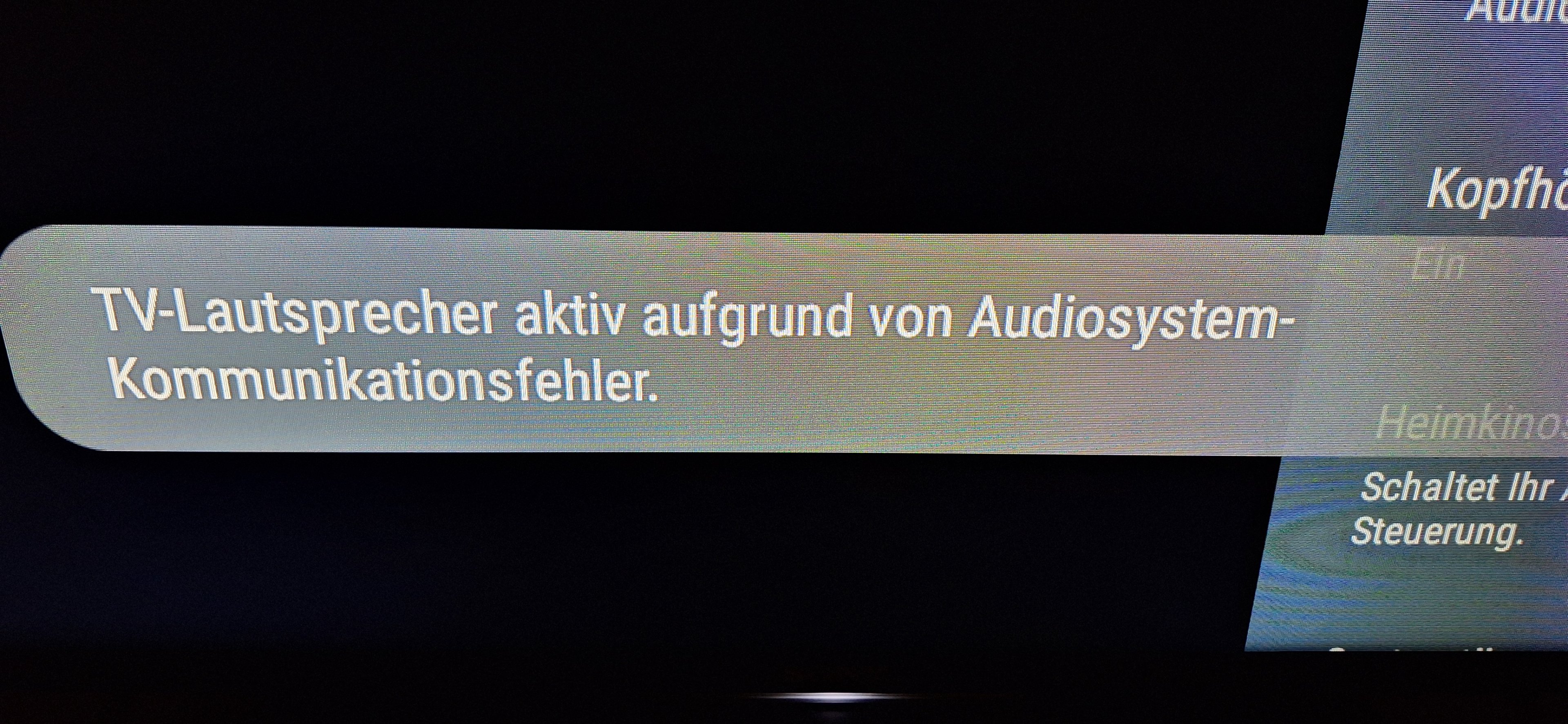

ich habe seit einigen Jahren den TV Sony KDL 55 W 805C . Dieser besitzt einen HDMI ARC Anschluss.
Auch deshalb holte ich mir kürzlich die Soundbar Samsung HW-Q90R.
https://www.samsung.com/de/audio-devices/soundbar/soundbar-hw-q90r-hw-q90r-zg/
Diese wird vom HDMI ARC des Sony TV versorgt. Funktioniert meistens auch ganz gut. Sprich die Soundbar schaltet sich an, wenn der TV angeschaltet wird und gibt den TV Ton wieder. Beim Ausschalten des TV geht auch die Soundbar aus, alles gut.
Doch gelegentlich wird beim Anschalten des TV die Soundbar nicht angeschaltet. Mache ich dass dann direkt an der Soundbar, erscheint auf dem Sony TV angehängte Meldung und der Sony schaltet von Audiosystem auf interne Lautsprecher um.
Schalte ich alles aus und nochmal ein, klappt es dann meistens.
Hat jemand ne Idee, woran das liegen kann? Ist HDMI ARC eher so ein "Zufallsding"?
Danke Euch.

Hatte mit meinem Sony KDL 755C ein ähnliches Phänomen. Seitdem ich einen Waipu TV Stick an die Soundbar angeschlossen habe und darüber alle Geräte einschalte (Soundbar + TV) funktioniert alles.
Ich glaube das ist ein Problem von älteren Sony-TV.
Wie soll das mit einem Waipu TV Stick funktionieren? Die Soundbar hat nur HDMI ARC, Toslink oder Bluetooth als Schnittstelle.
Ich habe mit meinem LG Oled und einer LG Soundbar auch das Problem manchmal das der Tv die Soundbar nicht einschaltet weil er selber auf interne Lautsprecher umstellt. Dann stelle ich im Menü wieder auf Arc und die Soundbar wird eingeschalten. Da es ja nicht täglich ist kann ich damit leben. Wundere mich dann immer das der Ton so dünne ist.
Reaktionen: log11
Wollte damit nur mitteilen, dass ich ähnliche Probleme mit dem Sony-TV hatte. Aus meinem Empfinden also eher ein Sony-Zufalls-Ding.
Reaktionen: log11
