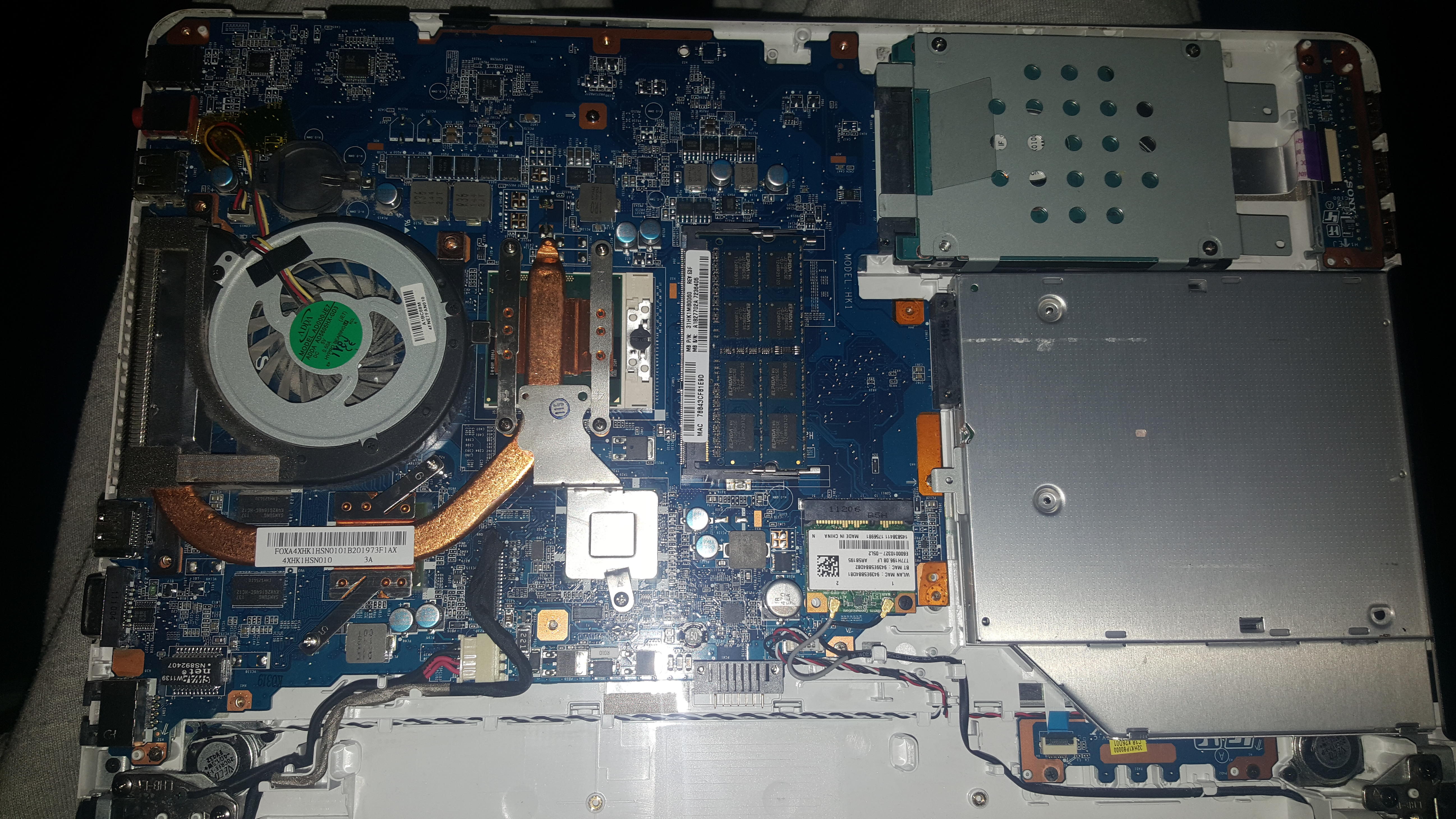

Update: Hab jetzt alles aufgemacht und mainboard ist frei. Bios Batterie raus für 5 min und wieder rein leider kein erfolg... ich kann auch nichts offensichtliches sehen :/ Ich habe jetzt mal ein Bild hochgeladen, ich denke aber nicht das es was bringen wird, aber man weis ja nie.
Bin am überlegen ob ich das Mainboard in den Backofen stellen soll, oder was meint ihr?
Habe das Mainboard jetzt bei 230Grad für 6-7 Minuten im Ofen gebacken und funktioniert wieder.
Wer weis wie lange aber aufjedenfall geht er wieder.
