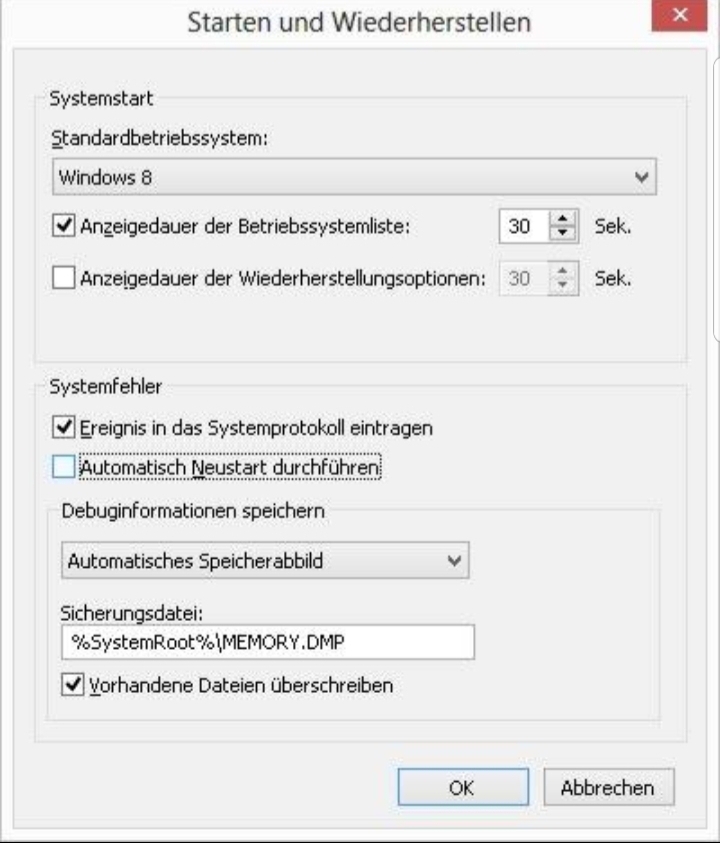

Ich kann Dir leider keine Lösung für das Problem anbieten, da dieser Fehler durch verschiedene Ursachen ausgelöst werden kann, dazu müsste man eine Analyse des Kerneldumps oder des Eventviewers durchführen.
Vielleicht hilft dieser Workaround:
Du drückst bitte WIN + R und tippst sysdm.cpl ein.
Dann suchst Du in dem Menü den Punkt "Starten und Wiederherstellen"
Dort findest Du einen Abschnitt "Systemfehler" und dort nimmst Du den Haken bei Automatisch Neustart durchführen" heraus.
