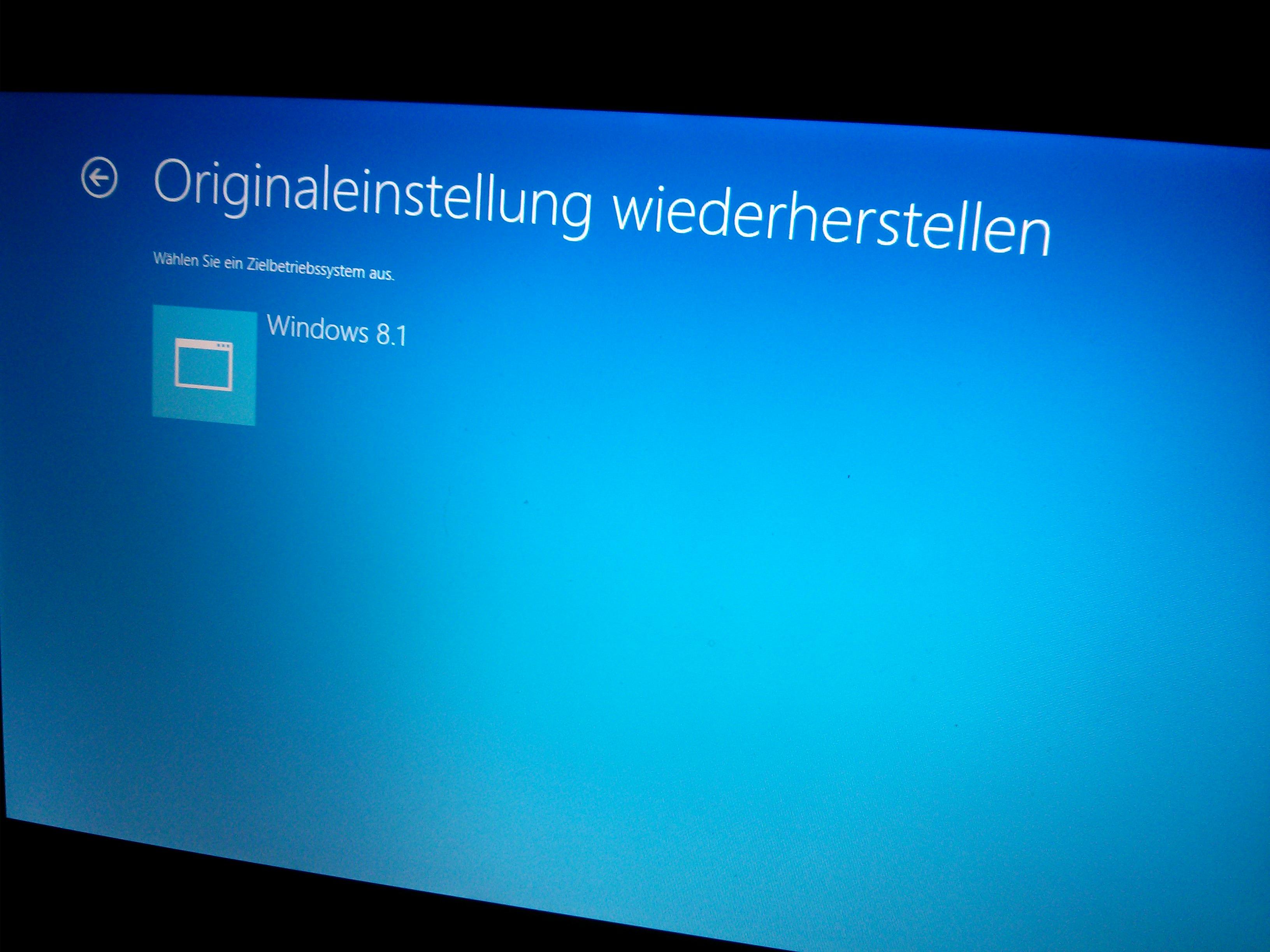

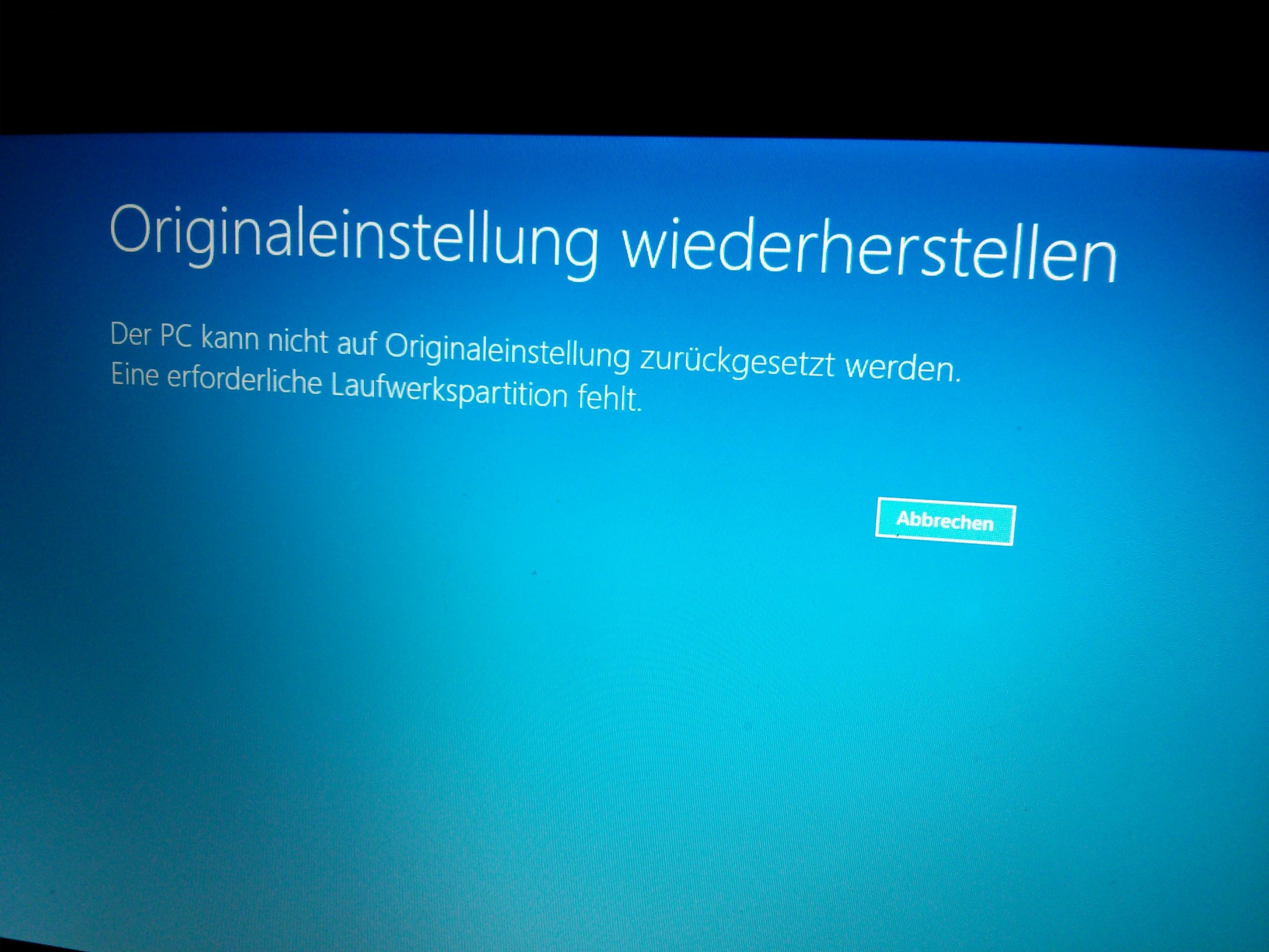

Leider klappt das nicht -> Nach dem Klick auf die "ASSIST" Taste bekomm ich weder mit einer Recovery-Partition , noch mit den DVDs zu einem Werkszustand.
Angeblich ist die Recovery-Partition nicht auffindbar laut dem Vaio Programm, auch die DVDs (Vaio Care) werden nicht geschluckt auf der Recoveryoberfläche.
First Boot Device steht auf dem optischen Laufwerk.
Jemand einen Tipp? Liegt es daran, dass da vorher Windows 8 lief, ich aber die DVDs unter 8.1 erstellt habe? oder liegt es daran, dass ich DVD+R gewählt habe?

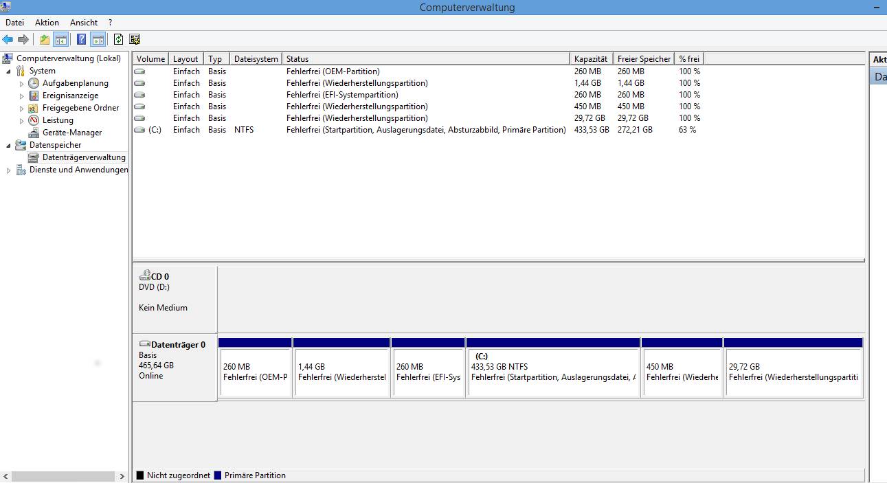

Ist denn die eine Recovery-Partition noch in der Windows-Datenträgerverwaltung sichtbar?
Eher nicht, da 100% frei und ohne Buchstaben:
hm, da bin ich auch soweit ratlos bzgl. der 100 % frei ...

habe gerade noch im Netz gelesen, das 100 % frei nur angezeigt wird, weil es versteckte Partitionen sind, muss also nichts über den wirklichen Status aussagen ...

Es passiert quasi nichts wenn von DVD #1 gebootet werden soll, außer das ich normal im "ASSIST" Menü von Sony lande, das wars es dann aber auch.

Es lag an "Secure Boot", damit konnte ich aus dem Vaio Recovery die DVDs starten, was vorher nicht ging. Legacy musste ich aber deaktiviert lassen, es ging nur mit UEFI. Unter Legacy bekam ich immer einen "Fehler 603".
Aktuell rattert die DVD, ich hoffe das klappt ;)
