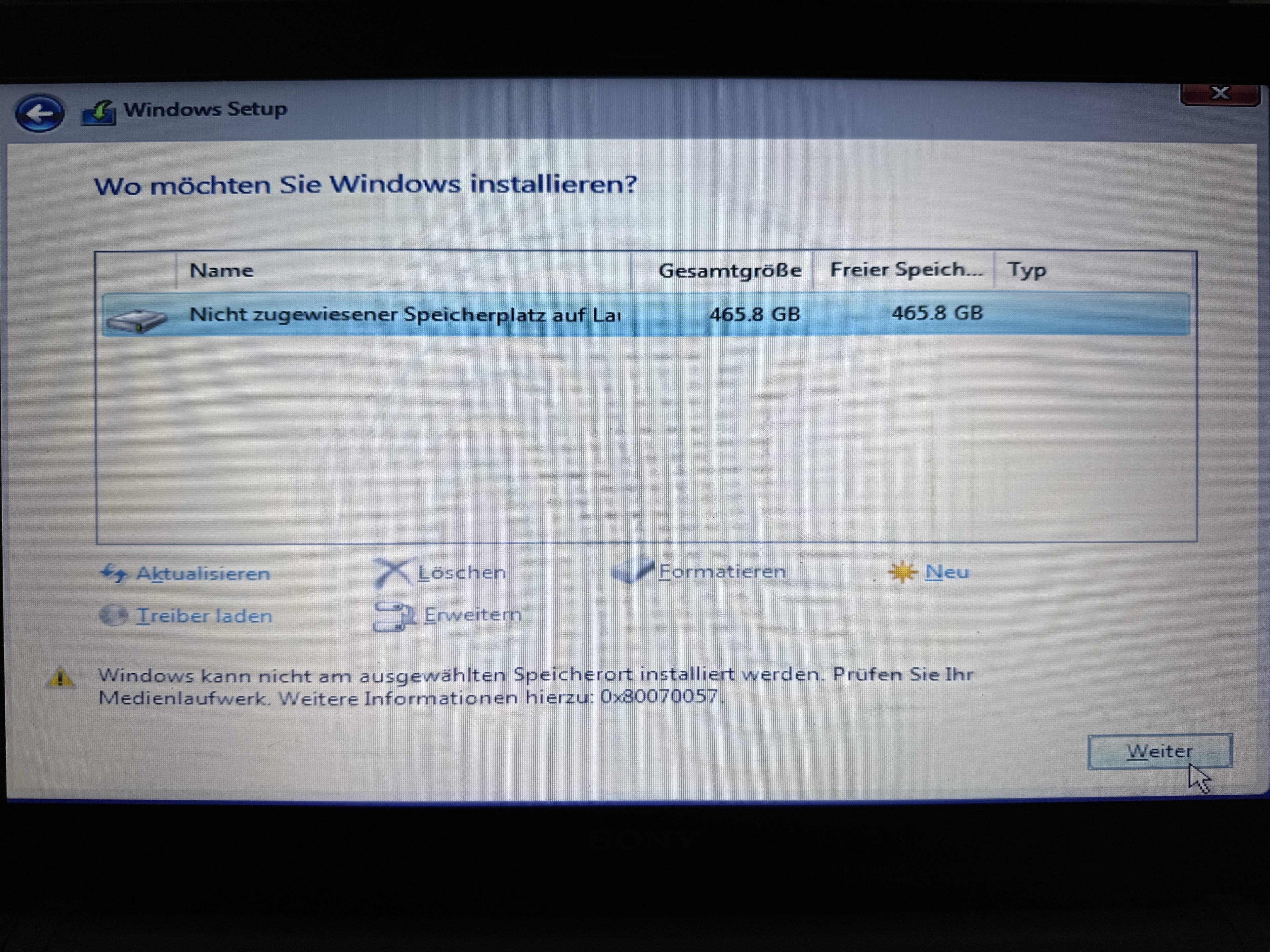

Danke für eure Antworten, ich habe die SSD nun mal per Diskpart gecleant und dann versucht Windows direkt mit einem Klick auf Weiter, ohne das Erstellen von Partitionen zu installieren, was aber leider wieder nicht funktioniert hat, die Fehlermeldung seht ihr im angehangenen Bild.

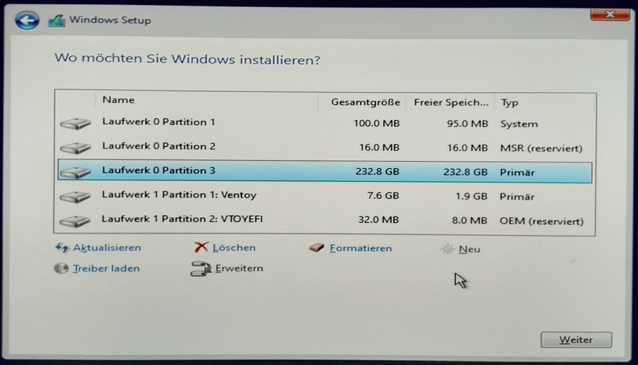

Unten rechts einmal auf "Neu" klicken.
Das nächste Menü sollte dann auf Laufwerk 0 (die SSD) bezogen so aussehen:
Partition 3 auswählen und auf "Weiter" klicken.

Okay, habe ich mal gemacht, hat aber leider nicht funktioniert.
Bei mir wird dann nur eine ,,Partition 0“ für System angezeigt und der Rest als freier Speicher.

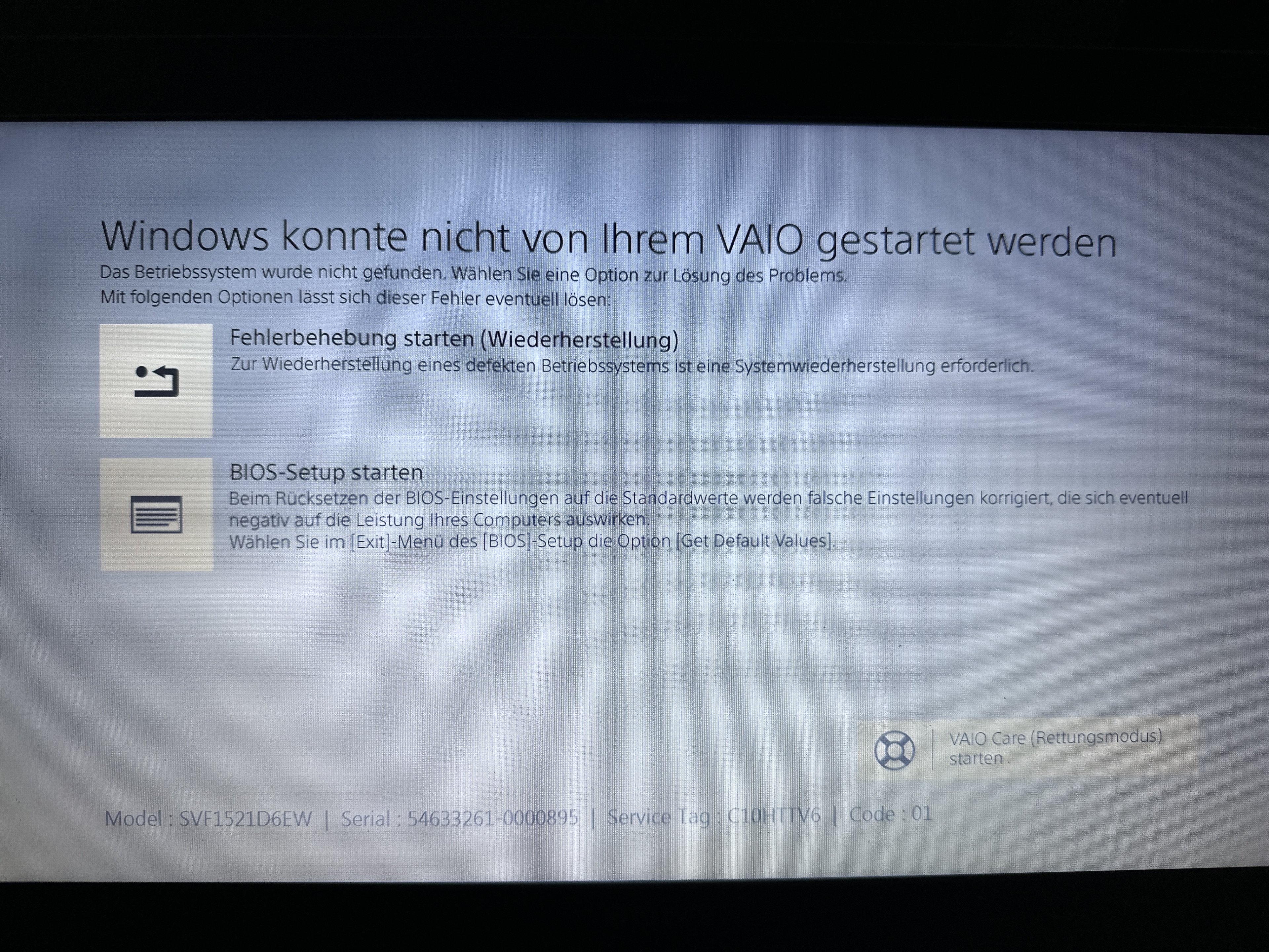

Nachdem der Laptop nach der Installation aber Neugestartet hat, wird mir das hier angezeigt:
CSM (Compatibility Support Module) <> Secure Boot.
CSM/Legacy (veraltet) muß ausgeschaltet und UEFI (modern) muß eingeschaltet sein, im BIOS.
Wie wurde denn nun installiert? UEFI oder MBR(legacy)?

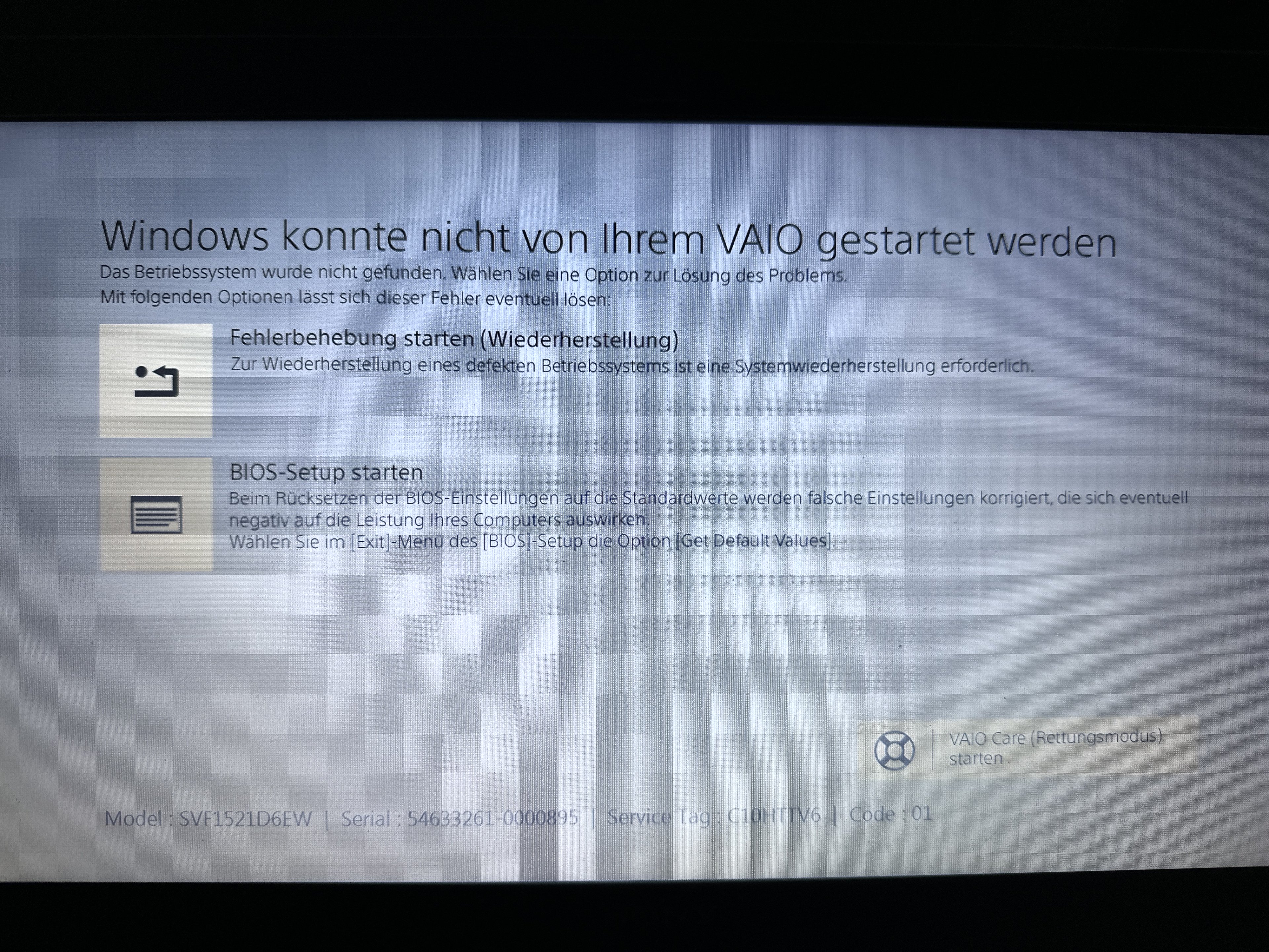

Hallo, ich habe die HDD jetzt mal auf die SSD geklont, was auch erfolgreich funktioniert hat.
Wenn ich dann aber von der SSD booten möchte, findet der Vaio immer noch kein Betriebssystem.
Weiß jemand vielleicht, was ich noch probieren könnte?

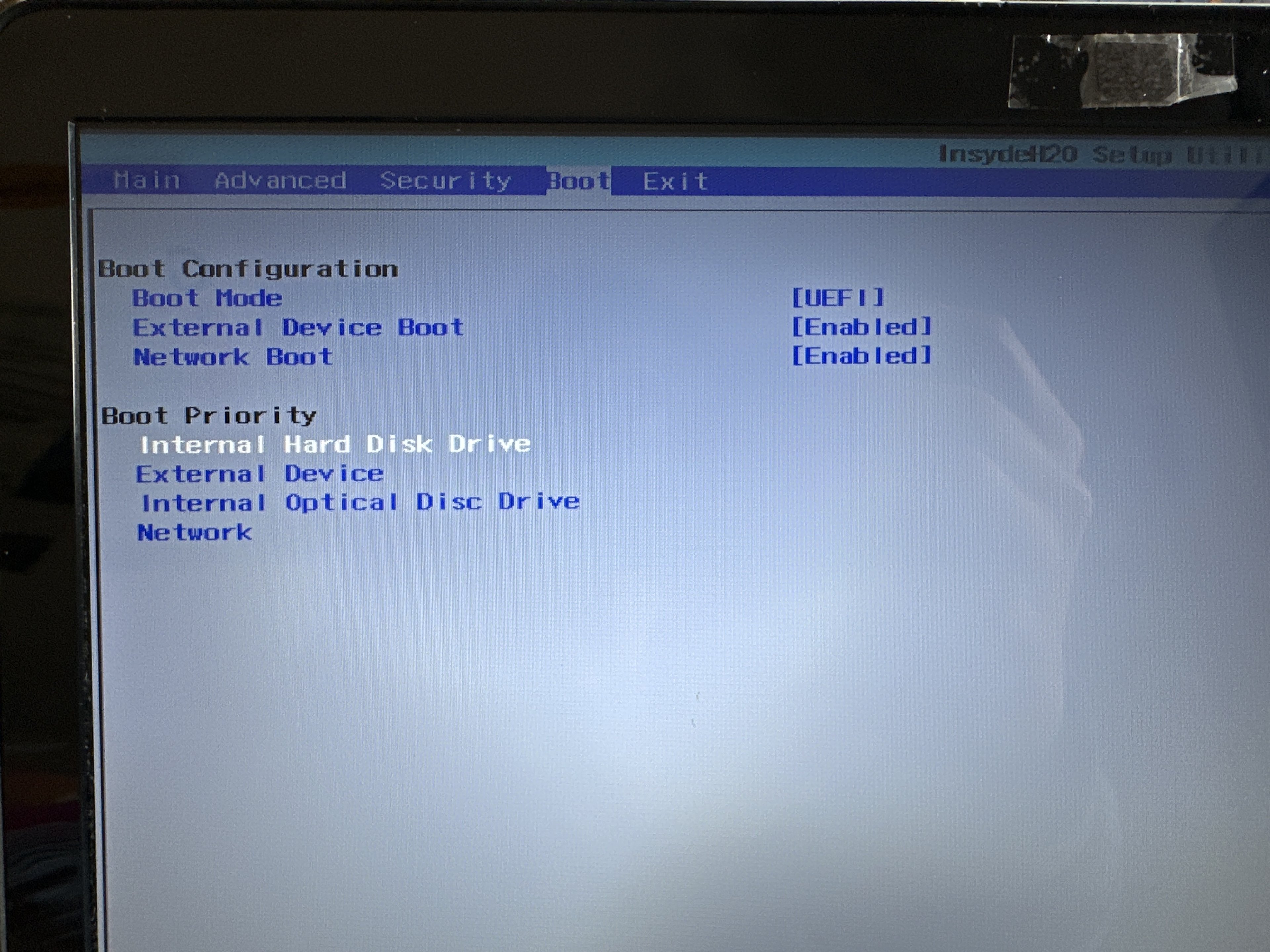

Kontrolliere im BIOS. ob der Windows Bootmanager an 1. Stelle bei den Bootoptionen steht und die Boot SSD dabei eingetragen ist.
Wenn das nicht einstellbar ist, das Windows Setup von Boot Stick aus starten und eine Bootreparatur machen. Dabei nur die SSD, die booten soll, am PC angeschlossen haben.
Ich habe mal im BIOS nachgeschaut, so sieht das aus:
Wie funktioniert denn eine Bootreparatur?
