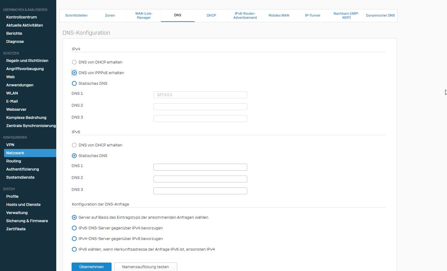

Im Netzwerk habe ich einen Server der als AD dient und auch als DHCP dient - DHCP habe ich daher in der Firewall deaktiviert. DNS leistet auch der AD-Server. In der Firewall habe ich jedoch bei DNS automatisch beziehen über PPPoE eingestellt - Sollte ich hier besser statisch nehmen? Als ersten dann den Standard 127.0.0.1 und als zweiten die IP-Adresse meines lokalen DNS-Servers?
Es ist komplett egal wie die firewall ihre IP bezieht
Da kann ich nicht folgen. Was meinst du?
Was ich unter Netzwerk bei DNS in der Firewall am besten eintragen sollte:
Ah, damit ist gemeint, wer als DNS Server fungieren soll. 127.0.0.1 ist da nur richtig, wenn die Firewall auch als DNS Server fungiert. Lass das gern vom DCHP Server eintragen, oder trag den selben DNS wie im DHCP Server. Schau nur, dass du nur 1 DHCP Server im (subnetz) hast.
Auf dem Router solltest du DHCP ebenso deaktivieren, sonst gewinnt der schnellere DHCP-Server bei Clientanfragen.
Die Sophos kannst du als DNS-Relay betreiben. Es kommt aber im Grunde darauf an, was du an deine Clients ausgeben möchtest, also entweder den Domain-Controller, oder alternativ die Sophos. Das muss entsprechend als DHCP-Option gesetzt werden.
Die Domaincontroller würde ich für die DNS-Auflösung nutzen. Sofern der Name lokal nicht aufgelöst werden kann, soll eine Anfrage an einen public DNS gestellt werden. Diese geht dann über die Sophos Firewall ins öffentliche Internet.
Auch wenn die Sophos eine UTM ist, würde ich für den Anfang erstmal nur Firewalling darüber machen und nicht noch DNS/DHCP oder ähnliches. Mir ist klar, dass das kein großer Konfigurationsaufwand ist, aber die Möglichkeiten einer lokalen Domäne, würde ich dann auch schon nutzen. Zumal viele AD-Sachen ohne gescheite Namens,- und Zeitserver nicht ordentlich funktionieren.
Grüße
Reaktionen: madmax2010
Ok, also in meinem Netzwerk fungiert ja der Server sowohl für DNS als auch DHCP - ergo lasse ich dann die Einstellung bei DNS in meiner Firewall auf automatisch beziehen von PPPoE? Automatisch über DHCP beziehen kann ich nicht auswählen-ist ausgegraut.

automatischer Bezug über PPPoE wäre nur korrekt, wenn du das Gerät direkt am Internetanschluss betreibst. Sobald da etwas dazwischen ist, klappt das mit PPPoE nicht mehr. Den aktueller Router/Modem vor der Firewall bezieht die Einstellungen aktuell via PPPoE.

Das Modem wäre das Gateway für die Firewall. Als DNS würde ich den Domaincontroller angeben. Dann läuft auf dem alles zusammen. Anfragen an die interne Domäne laufen ansonsten ins leere, da die Firewall diese wohl nicht kennt.

Mir geht es jetzt gerade nur darum, ob die DNS Einstellungen so belassen sollte.
Ah ok, habe deinen Edit zu spät gesehen ;-)
Ok, dann trage ich als statischen DNS die IP des lokalen Servers ein.
Macht es Sinn als zweiten noch eine Alternative einzutragen?

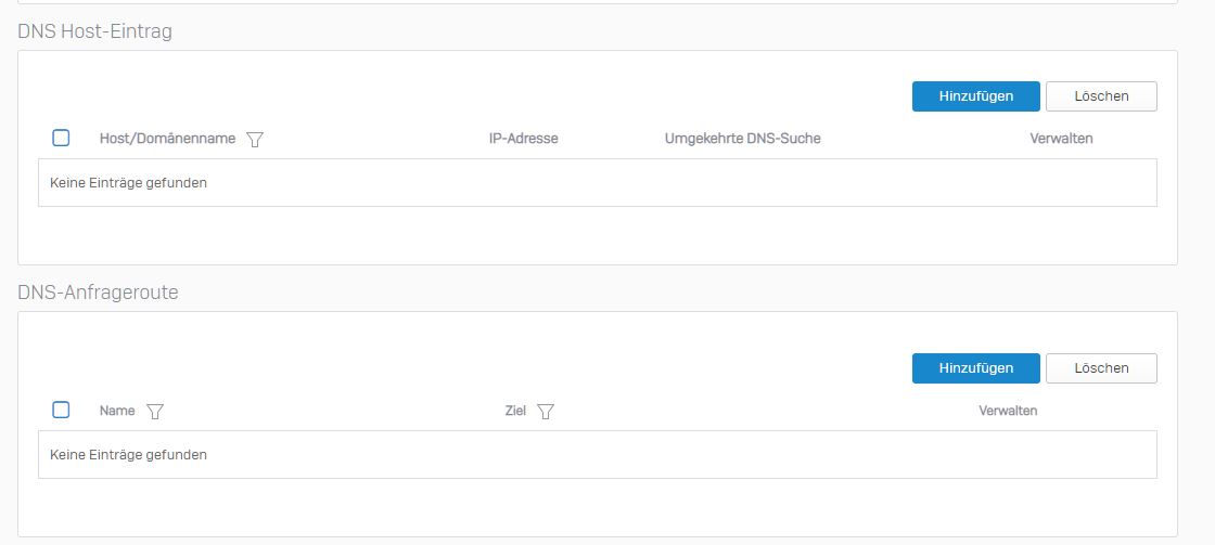

Sollte ich unter DNS Host-Eintrag und DNS-Anfrageroute noch was eintragen oder leer lassen?
Ja, ein zweiter DNS ist sinnvoll. Für gewöhnlich betreibt man einen Domaincontroller mindestens als Pärchen, sodass man hier im Grunde den zweiten Controller eintragen könnte. Im Homelab, würde ich darüber allerdings hinwegsehen.
EDIT:
Um deine Frage zu beantworten. Diese Optionen kannst du setzen, wenn die Firewall bestimmte Netzwerteilnehmer anders auflösen soll, bzw. vielleicht gar nicht kennt. Da du es über den DC auflösen lässt, sollte dieser Fall jedoch nicht vorkommen.

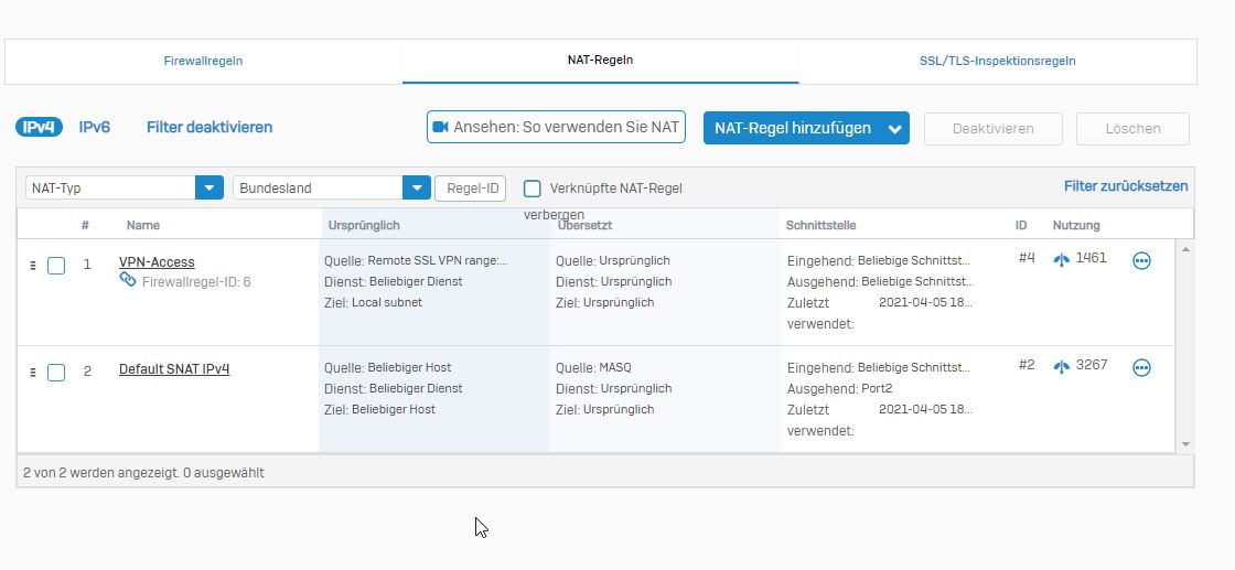

An sich braucht der VPN-Zugang auch keine eigene NAT-Regel, wenn ich die Standard-NAT-Regel aktiv habe oder?
Nein, du sagst im Grunde, dass alles was aus dem Internen Netzwerken kommt über die NAT-Regel abgefrühstückt wird! Ausnahmen hiervon macht man z.B. wenn man mehrere öffentliche IP-Adressen hat und bestimmte Dienste gezielt umleiten möchte.
