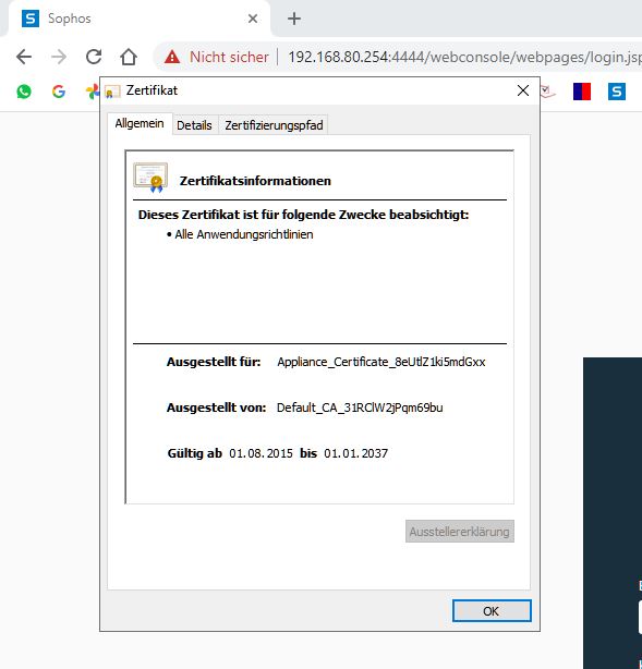

Guten Morgen,
wenn ich mich lokal auf die Sophos aufschalte per Browser und IP-warum wird mir dann immer "nicht sicher" angezeigt? Muss ich dafür ein anderes Zertifikat installieren?
Klick mal auf "nicht sicher", lass dir das Zertifikat anzeigen & vergleich es mal mit dem was du in der Adresszeile eingegeben hast ;)
