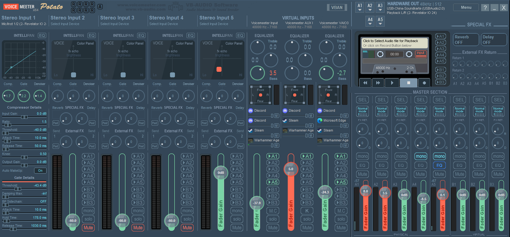

"Gesteuert" werden die Soundkarten über Voicemeeter, das wiederum über (USB-)Midi ein DAW von Novation (Nocturn) ansteuert.
Das Problem besteht auch, wenn Voicemeeter nicht aktiv ist.

Und bei Voicemeeter ist ein "Hardware Input" ein Gerät, das Sound INS Gerät bringt, also beispielsweise ein Mikrofon.
Soundkarten sind bei Voicemeeter aber grundsätzlich Hardware OUTs.

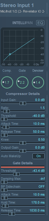

Das "Gate" von deinem 1. HW-Eingang steht z.B. auf "2.2".
Tanzmusikus schrieb:
Es geht hierbei um das dazugehörige Bild, damit Du eventuell schneller/leichter erkennen kannst, wo die Komprimierfunktion zu finden ist. Hat wohl nicht funktioniert. 😁
Richtig, weil das mein Mikrophon ist

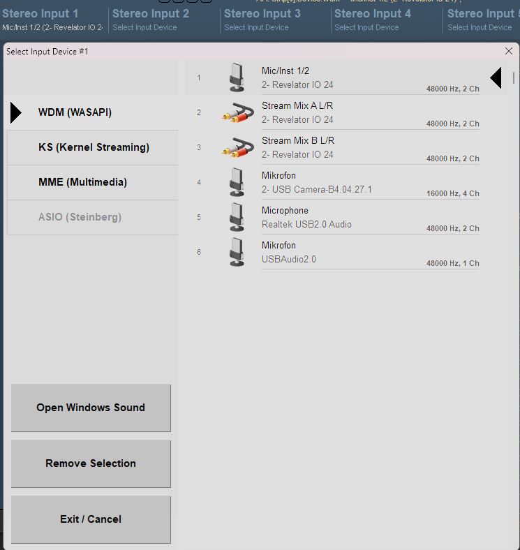

Der INPUT hier ist das Gerät, das eine EINGEHENDE Soundquelle darstellt:
Mein Problem ist aber nicht das Mikro, sondern die Soundkarte, die du unter Hardware OUT findest ^^
