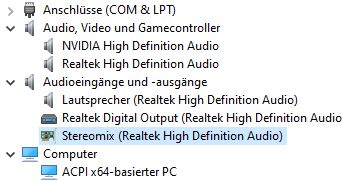

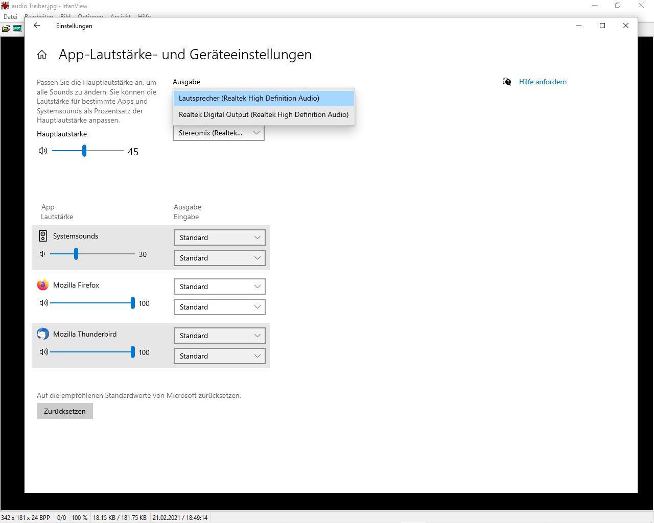

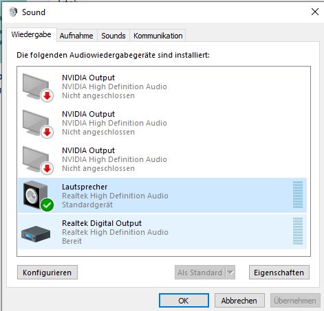

Windows sieht nur die hinteren Anschlüsse (für Sorround) und den Mikro Eingang vorn (Stereo Mix).
Sound Ausgabe ist Lautsprecher Realtech HD mehr ist nicht auswählbar, bzw. ausser Realtech HD digital.
Ist das bei Euch auch so? Ich verwende nur normal analog Audio Stereo, also den Monitor mit 2 LP und häufiger nur Kopfhörer vorn. Nvidia HD verwende ich nicht, dort ist hinten nichts angeschlossen.

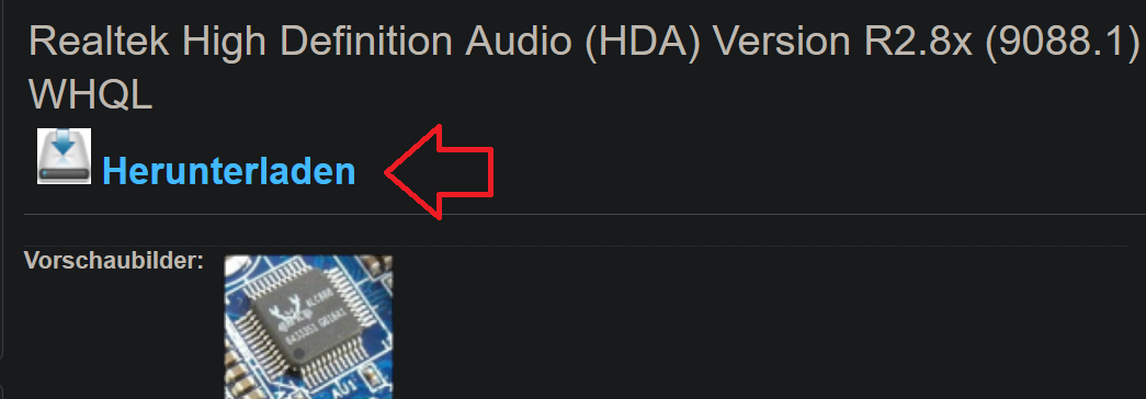

@Gregorie: Den aktuellsten HDA Treiber mit Version 6.0.9088.1 findet man hier >>>
Runterscrollen bis Download in Blau ...
MERKE: Das HDA Treiberpaket ist für ALLE Realtek Audio Chips geeignet!
ALC1220, ALC1150, ALC880, ALC882, ALC883, ALC885, ALC886, ALC887, ALC888, ALC889, ALC892, ALC898, ALC899, ALC861VD, ALC867, ALC900 ALC660, ALC ALC, ALC67, ALC67 ALC667, ALC667, ALC667, ALC680 ALC221, ALC231, ALC233, ALC235, ALC255, ALC260, ALC262, ALC267, ALC268, ALC269, ALC270, ALC272, ALC273, ALC275, ALC272, ALC273, ALC273, ALC272 , ALC272, ALC273, ALC275, ALC276, ALC280, ALC282, ALC286 ALC2283, ALC ALC383n ...
Dieser kommt auch mit seinem eigenen Realtek Manager, so dass die fast nutzlose Plage der Realtek Console aus dem Microsoft Store vollkommen überflüssig ist und auch damit nicht funktionieren würde.
Auch das umschalten der Audioausgabe nur auf die Frontanschlüsse funktioniert schon nicht mit dieser Console.
Wählen Sie entweder das UAD- Paket für die oben genannten Marken-Chipsätze oder das HDA-Paket, das alle Realtek-Chipsätze für alle Marken enthält (universell).

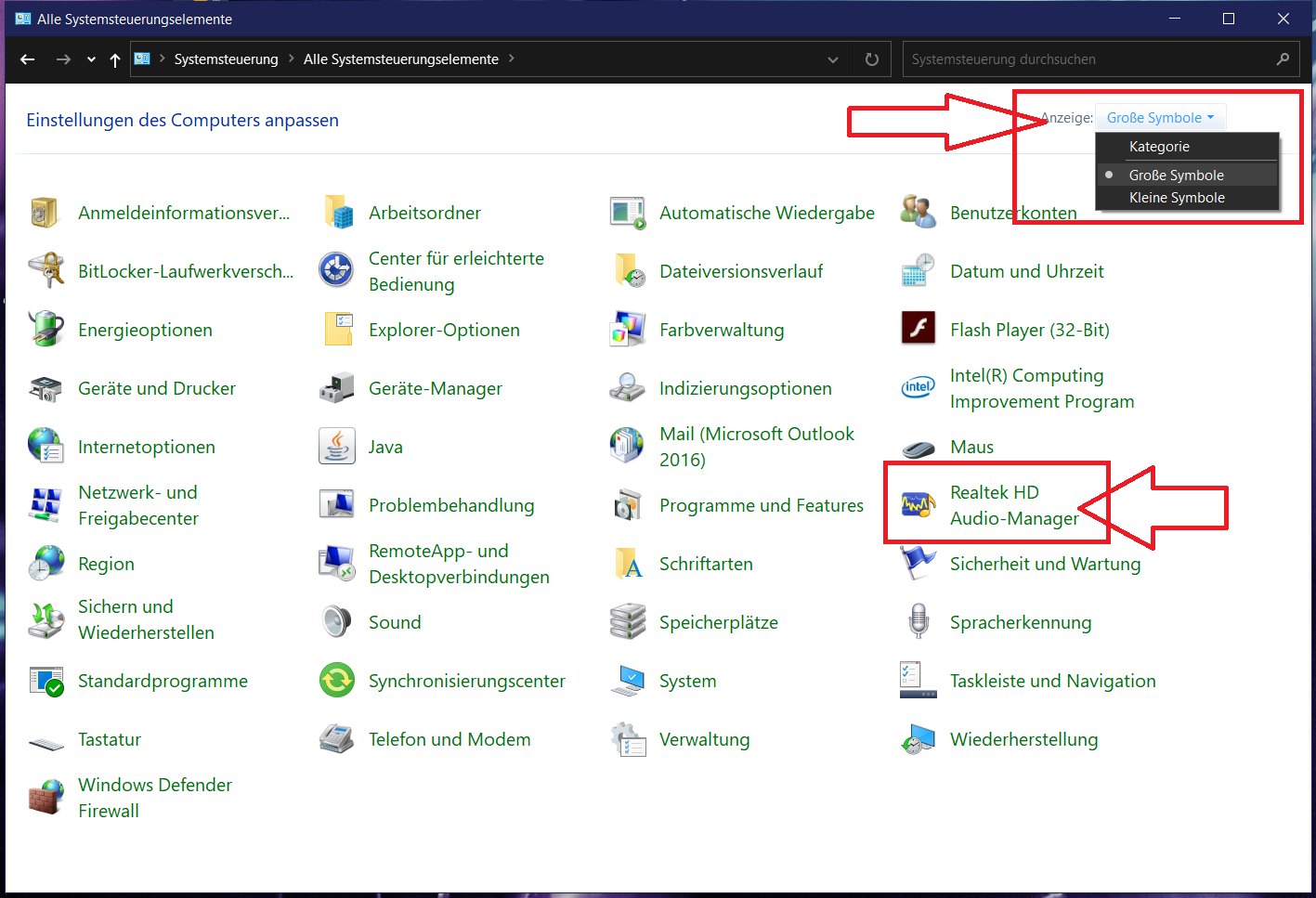

Wenn der Realtek installiert wurde, ist auch der Realtek Manager da.
Schau mal in der "alten" Systemsteuerung nach. Dort müßte der gelistet sein, vielleicht muss der noch angehakt werden, damit er in der Taskleiste bleibt.

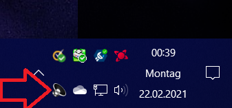

Noch was, nachdem ich den Realtek Soundmanger manuell im Pfad gestartet habe ist er im Tray
auch aktiv. Mal sehen ob das bei Neustart von Windows auch so bleibt.
Gebe "Systemsteuerung" in die Suchleiste ein. Und starte die Systemsteuerung. Dann kannst du rechts oben auf (Anzeige draufklicken) und auf große Symbole umschalten. Dort müßte dann der Realtek Manager gelistet werden. Und kann dort auch gestartet werden.
Der Realtek Manager erscheint vielleicht erst in der Taskleiste, wenn ein Lautsprecher an der hinteren Klinke vom PC angeschlossen ist! Da soll ja die Verbindung vom Monitorlautsprecher rein. Die Verbindung mit der Klinke muss gesteckt sein ... Bei mir ist immer ein Lautsprecher angeschlossen, deshalb habe ich das noch nicht bemerkt.
