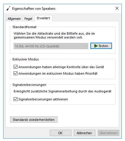

Ich habe seit ca. einer Woche diese Soundkarte und bin eigentlich sehr zufrieden. Bei Onboard und anderen internen Soundkarten hatte ich ständig Störgeräusche und konnte die Ursache nicht finden und war es dann Leid, mit dieser Externen hab ich dieses Problem nicht mehr.
Beworben wird die "Soundkarte" mit bis zu 24-bit / 96kHz. Das wollte ich dann mal checken und dabei ist mir aufgefallen das in den Windows Sound Einstellung das Feld ausgeraut ist und ich es nicht ändern kann.
OK, dachte es wird wohl von der Creative Software "geblockt" und man muss / kann es vllt da einstellen, aber dort gibt es auch keinen Option dafür.
Kann es sein das es generell vom Treiber übernommen wird und sich je nach Quelle selbst einstellt? Und das man es z.b auch in einem Mediaplayer einstellen kann und es übergeben wird?
Oder hab ich ein Problem? Wenn hier jemand die selbe Soundkarte hat würde ich mich freuen wenn er das mal checken kann.

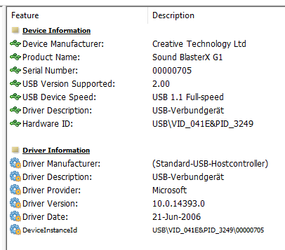

Bei der Fehlersuche ist mir aufgefallen das sich der Adapter auch nur mit USB 1.1 Full Speed connected obwohl er an einem 3.0 Port hängt und andere Geräte sich dort richtig verbinden. In der Produktbeschreibung steht auch USB 2 und 3 als Vorgabe.
Habs auch schon an einem andren PC getestet mit dem gleichen Ergebnis, Device wird als USB 2 Gerät erkannt, speed wird aber nur 1.1 Full Speed ausgehandelt. Ausgelesen habe ich das mit HWiNFO.
Ist das normal?

edit. Windows 10, ASrock Z87, Xeon 1231v3
edit. Screenshots

Habs jetzt extra nochmal an einem 3. Rechner probiert der so alt ist das er sogar nur USB 2 hat und auch dort kann ich nix ändern und unter HW Info steht wieder USB 2 Device, aber 1.1 Full Speed Connection, wie im Screenshot.
Ich hab im Netz gelesen das dass mit dem USB Speed durchaus normal sein kann, ist bei Mäusen auch oft so, Hersteller schreiben nur USB 2 und 3 drauf damit Kunden nicht verunsichert sind und denken 1.1? wie alt ist das denn.
Aber durch diese nicht änderbare Abtastrate kam ich darauf das eben diese USB Verbindung das Problem sein kann. Bin mir aber nicht sicher. Bei einer X-Fi USB Soundkarte kann man in der Creative Software sogar einstellen was für ein USB Speed genutzt werden soll, bei der Software für den G1 gibt es so eine Einstellung nicht.

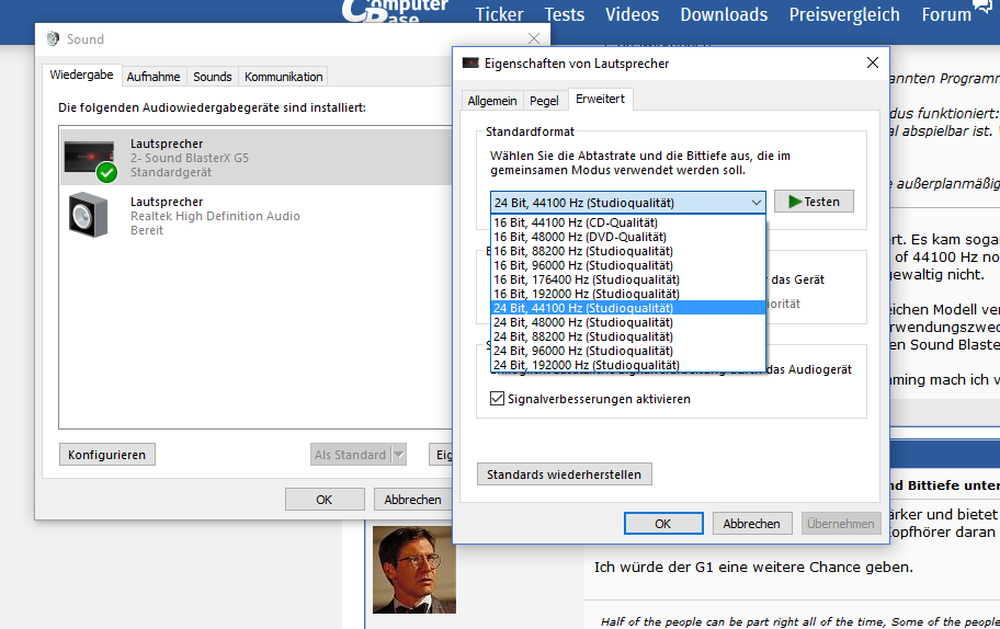

rumpel01 schrieb:
Die G5 hat einen besseren Kopfhörerverstärker und bietet 192khz. Das waren für mich die Killerargumente. Kommt eben darauf an, was Du für einen Kopfhörer daran hängen möchtest.
Ich würde der G1 eine weitere Chance geben.
