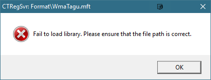

Danach neugestartet. Nach dem Windowsstart wurde ich mit folgender Meldung begrüßt. Dies habe ich zuvor noch nie gesehen.
Nach klicken von "OK" kam das Fenster 2 weitere male. Nach dem dritten "OK" verschwand es dann.

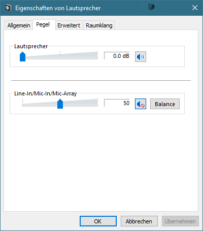

Des weiteren ist mir aufgefallen, dass der Pegel in den Einstellungen des Headsets immer auf 0.0db steht.
Ich kann auch nicht per Rechtsklick auf die Leiste die Anzeige in Prozent anzeigen lassen. Bei allen anderen Leisten ist dies möglich.

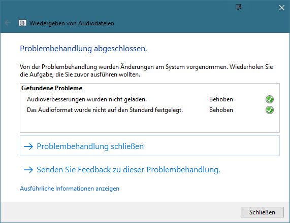

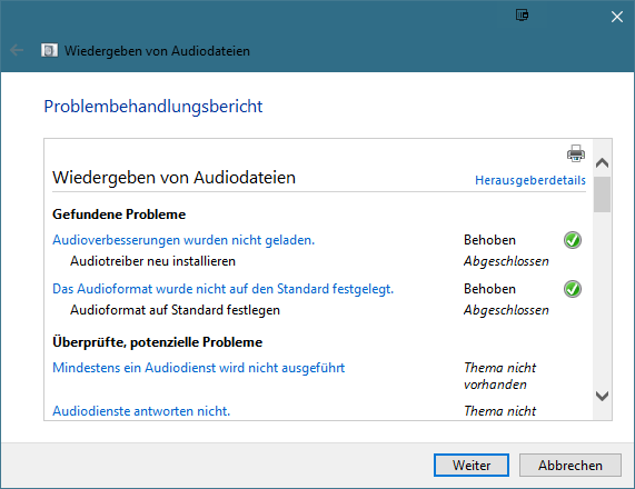

Der Abschluss der "Soundprobleme behandeln" Funktion sieht übrigens so aus:
