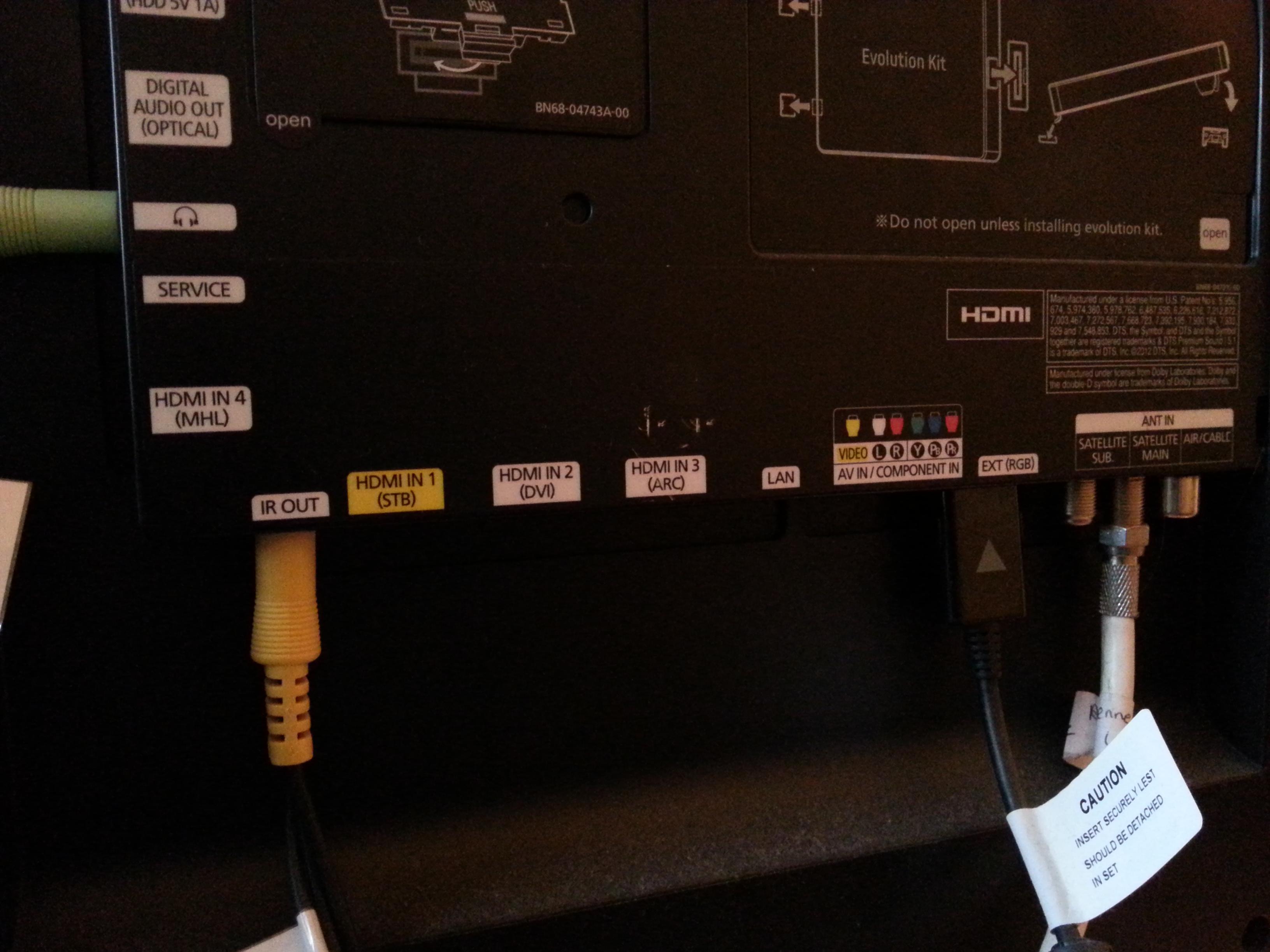

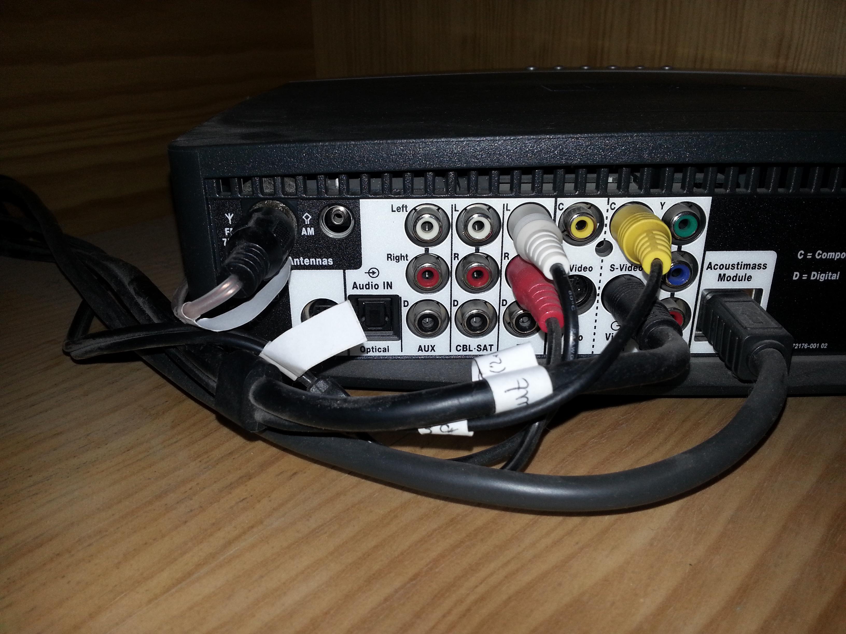

Ich habe jetzt mal die kabelverbindungen abfotografiert..

Zu den Fotos: "c"(gelb) und S-Video bei der Bose Anlage sind bei dem TV in Ext (RGB) eingesteckt
und die rot und weißen l-und r kabel zusammengeführt bei IR out

Der TV hat "Digital Audio out" (optisch/Toslink) und das Bose einen entsprechenden Eingang (Audio IN). Damit kannst Du den Ton vom TV zur Anlage bringen.

Aber noch ne Frage - wenn das nur ein Audio in eingang ist bei der bose anlage, dann ändert das doch nichts an dem Problem, dass der "DVD-Sound" der Anlage nicht über den Fernseher abgespielt wird oder?
Leider nicht, nur sehe ich auch bei dem Bose-Set keinen Ausgang. Ist wohl nicht dafür vorgesehen, sondern will der alleinige Herrscher über den Klang sein...
Da hilft wohl nur ein anderes Soundsystem, möglichst mit HDMI.
